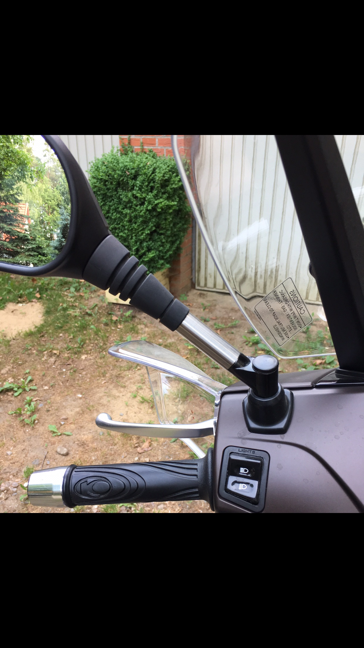

Ich hab mir jetzt mal Spiegelverbreiterungen (50mm) von einem Kumpel drehen lassen.
Schon toll, was man so alles im Spiegel sehen kann.

Gibt es sowas denn auch zu kaufen? Worauf müsste man da achten? M10 x 1.25 Rechtsgewinde auf beiden Seiten?

So ist es mit dem Gewinde .
Die Dinger sollten auch vom DT passen ( erste Version ! ) , gibt es von einem Hersteller , der heißt Bernies Spiegelverlängerungen oder ähnlich .
