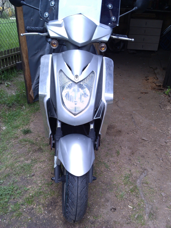

War mir auch zu schmal, immer Knie nass Sch......Hab dann aus Pappe Schablonen geschnitten und so lange probiert bis es passte. Dann aus 2mm Alublech die Originale von den Schablonen abgenommen, das Alu an einer Seite leicht als Winkel gebogen und es an der Verkleidung festgemacht. 2 Bilder davon, wie ich es vor 3 Jahren gemacht hatte.
- vorne.jpg (483.28 KiB) 5432 mal betrachtet
- seitlich.jpg (554.1 KiB) 5432 mal betrachtet
Viele Grüße FRANZ

Hab es gesehen, ist echt schwierig bei dir, aber ich sehe du hast nen Plan. Die untere Biegung ist blöd, sonst wird das ein Windfang, es würde nur so gehen.
- Ansichtneu.jpg (250.29 KiB) 5418 mal betrachtet
