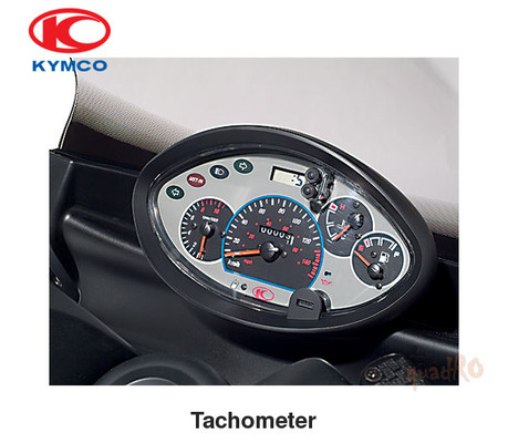

ich habe mal eine bescheidene Frage wie ihr das so mit einem Navi bzw. Handy Halterung usw. geregelt habt an eurem Roller ! :)
Ich werde demnächst diesen Roller Fahren -jedoch konnte mir der Vorbesitzer nicht genau sagen ( weil ers nie benutzt hat )
ob vorne am Cockpit -was da so aussieht wie ein Schlitz ein USB Anschluss ist ? Wenn ja könnte man dort ja schön sein Handy laden und es
gleichzeitig als Navi benutzen mit einer Halterung an der Scheibe ( Saugnapf usw. )

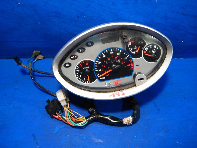

Dieser vermeintliche USB -Anschluss ist zum Löschen der Öl - Konrollleuchte mittels Zündschlüssel gedacht .

Ich hab letztes Jahr im 50'er Forum eine ähnliche Frage gestellt weil an meinem GD50 ein 125'er Tacho verbaut war. Die "Ölwechsel-erinnerungsleuchte" hat so oder so nicht funktioniert. Darum hab ich aus dem Reset-Loch einen USB Anschluss gemacht. Ist gar nicht so schwierig wenn man einen 12V-Zigarettenanzünder-USB Adapter auseinanderbaut und das ganze per Verlängerung ans Tacho. Plus/Minus von der Zündung am Schloss, damit nicht jeder den GD als mobile Ladestation nutzen kann. Allerdings muss man das "Loch" mit einem Dremel leicht vergrößern.

Fipps hat geschrieben: 30.04.2018, 21:07 Dieser vermeintliche USB -Anschluss ist zum Löschen der Öl - Konrollleuchte mittels Zündschlüssel gedacht .
der Neuling muss leider eine ganz blöde Frage, ich hoffe man verzeiht mir, wie wird das gemacht, einfach Schlüssel rein drücken, oder wie?
Ich habe leider kein Handbuch und möchte nix kaputt machen.
Beiträge: 17769
Hat sich bedankt: 1431 Mal
Danksagung erhalten: 2036 Mal
Re: USB Anschluss am Kymco Grand Dink 125 S
Ja, Schlüssel reindrücken und die Anzeige mit dem Ölkännchen wechselt dann von rot auf grün .
