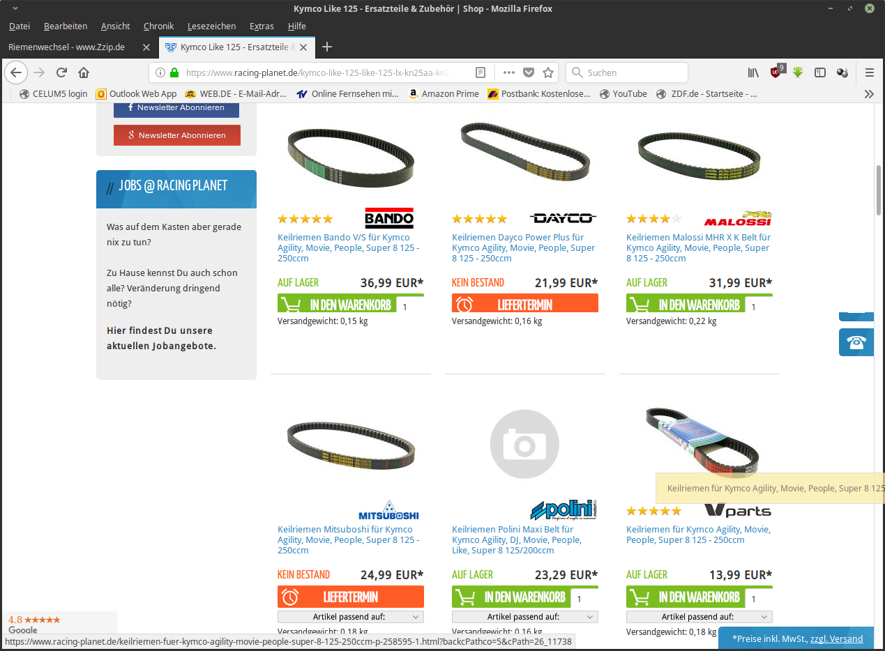

Hi Alex,
beim gleichen Händler tauchen die 6 auf (siehe Anhang), wenn ich Kymco Like 125 eingebe.
Falls du den Mitsuboshi meinst, der ist wohl gerade nicht lieferbar. Gibts schlechte Erfahrungen mit Malossi Riemen.
kannst du was zum Haltewerkzeug für die Kupplung sagen?
Oliver

- Beiträge: 17745
- Hat sich bedankt: 1413 Mal
Re: Riemenwechsel
Ich nutze immer den Originalriemen , Wechsel alle 10.000km .
Um die Kupplungsglocke zu entfernen , kann man einen Ölfilterbandschlüssel verwenden .

Re: Riemenwechsel
Oliver2 hat geschrieben:Danke Meister!
Und welcher der 6 ist der Originale?
Oliver

Re: Riemenwechsel
Hallo oliver,
ich würde dir empfehlen vor dem Riemenwechsel (nur wenn du keinen Originalen verwendest) unbedingt darauf zu achten das du beim neuen Riemen auch die gleiche Länge hast.
Z.B. bei meinem Agility City+ (dürfte ja Baugleich mit dem Like sein) sind dies 800mm. Ich hab das damals mit einem Schneiderbandmass nachgemessen (Aussenumfang).
Wir hatten hier ja mal jemanden, der sich auch den Riemen selbst gewechselt hatte und danach massive Probleme bekam, nur weil er einen neuen Riemen mit lediglich 781mm länge verbaute. Der suchte dann tagelang nach dem Fehler, warum sein Like plötzlich nicht mehr so lief wie vorher.
Also Achtung.
Ich würde daher auch eher zum Originalen tendieren, zumal diese Anschaffung nicht die Welt kostet, wenn man mal davon absieht das der Riemen 10tkm hält.
Also Achtung.
