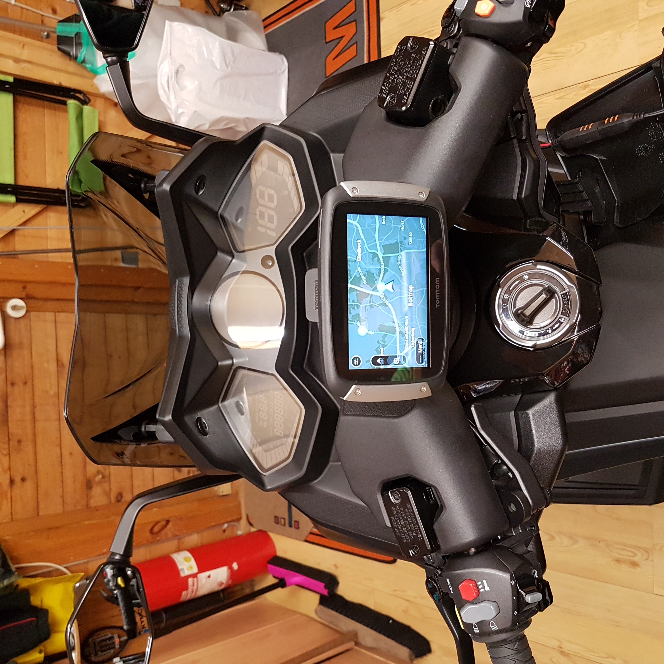

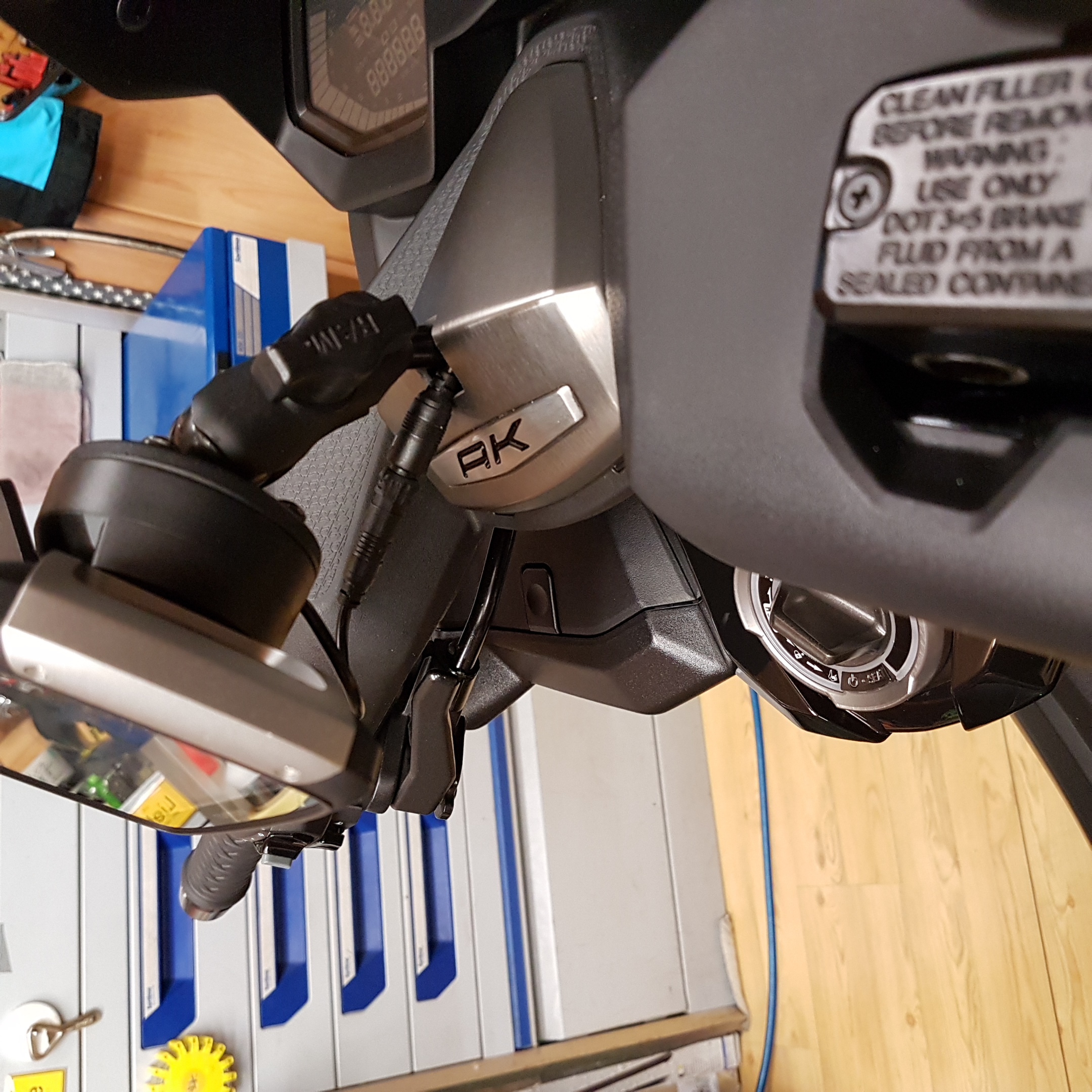

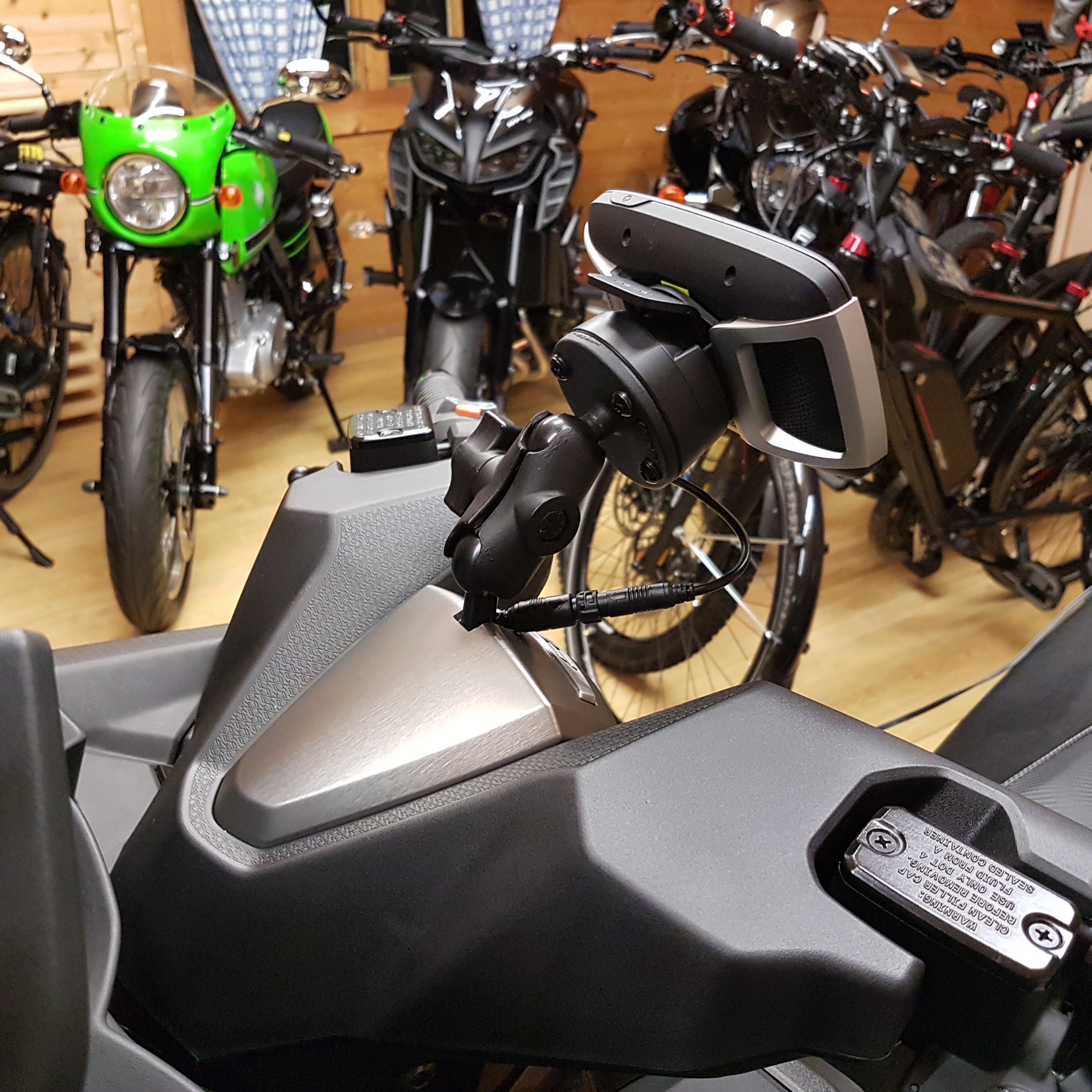

Ich habe heute einmal mir meinen Ak genauer angeschaut. Nachdem ich die Lenkerabdeckung demontiert hatte und festgestellt habe dass darunter eine Bohrung ist, habe ich vorsichtig ein Loch in die Abdeckung gebohrt und anschließend mit einer Feile ein Ausschnitt ausgefeilt. Dann noch mal eben Strom von der Batterie gezogen und fertig. Ich finde es sieht perfekt aus und das Navi ist im Blickfeld.

Hi das sieht doch mal net schlecht aus.
Hat der Roller eine Can-Bus Stromversorgung oder noch eine normale 12 V Anlage.

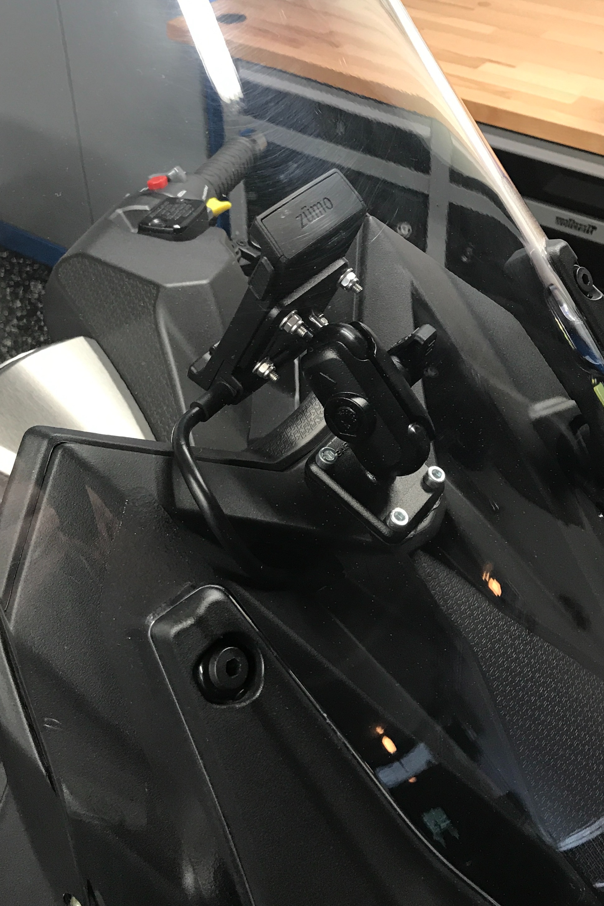

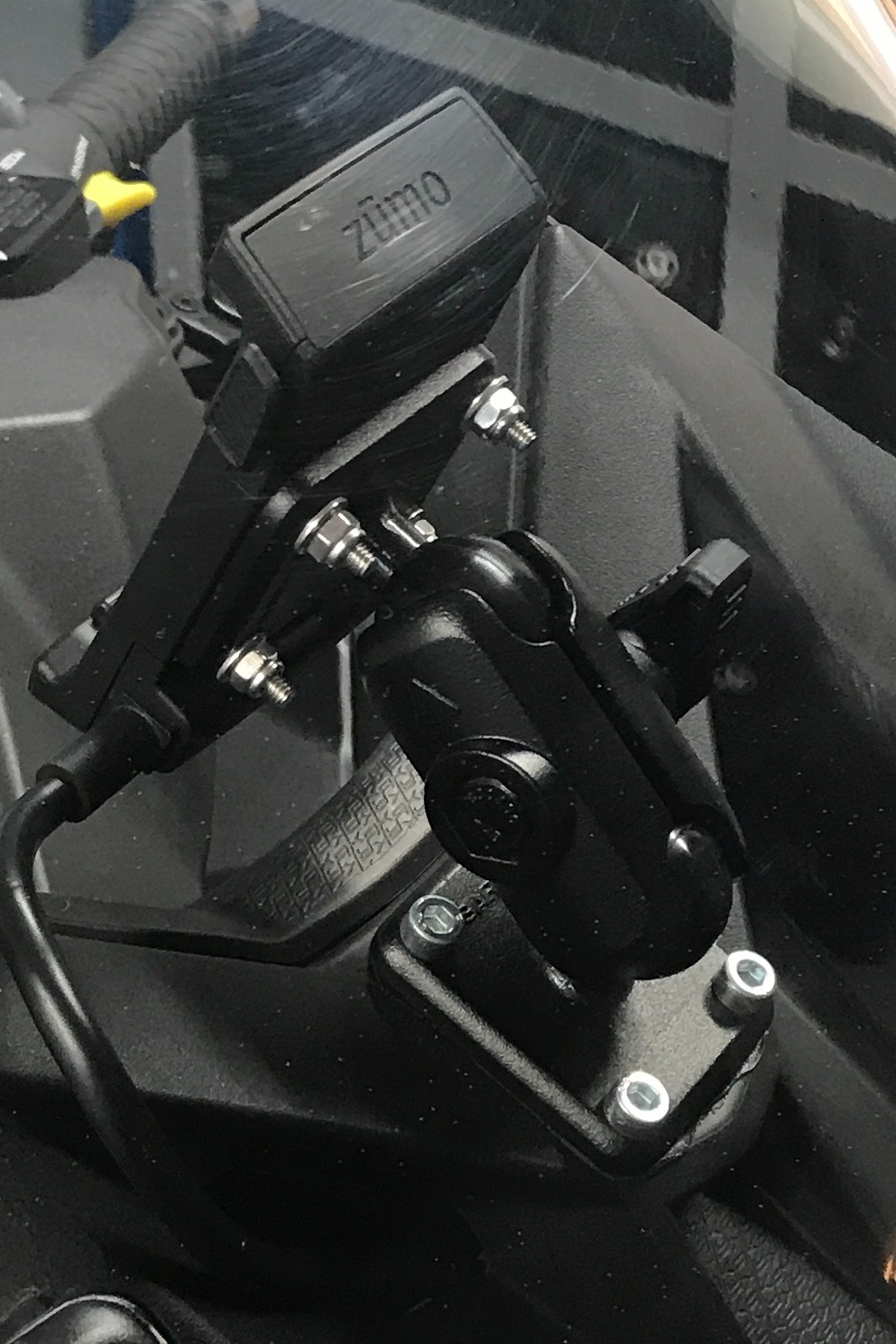

Es geht auch so!
Damit bewegt sich nichts vor dir (Lenker)

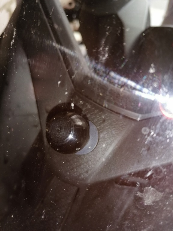

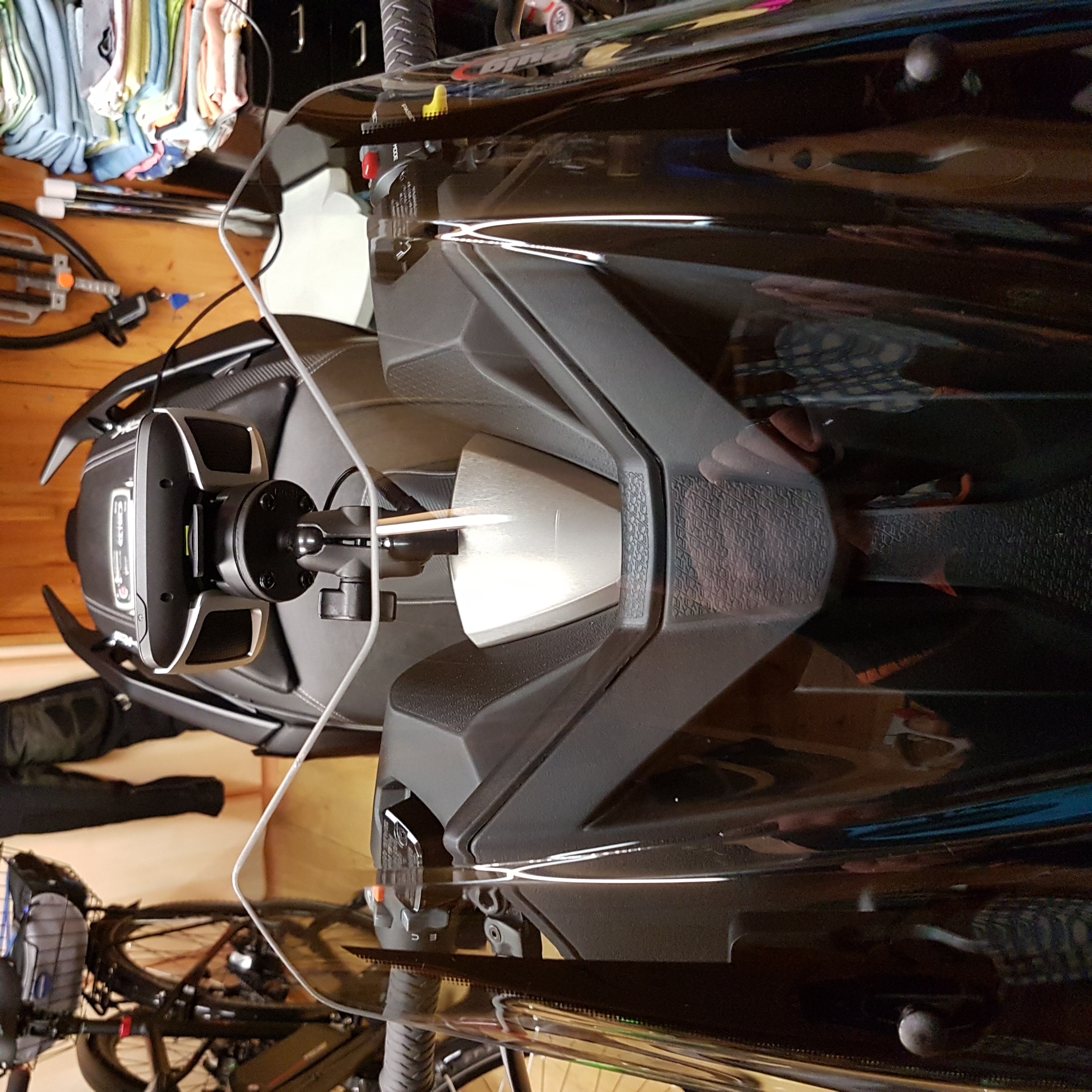

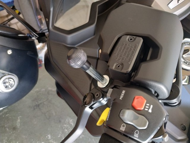

Habe das Loch was in den Bremshebeln ist missbraucht für eine Ram Mount Kugel zu befestigen kann daran dann einen Handyhalter/Navihalter befestigen
Das Ladekabel lege ich dann am Lenker entlang runter zum Handschuhfach wo der USB Anschluss ist
Reicht mir
sieht echt Top aus, Klasse.

@1745Wechsel
was ist den das für ein Halter denn du da angeschraubt hast?
Hast du bitte mal einen Link für die von dir verwendeten Teile?

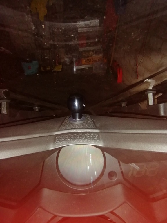

Habe jetzt auch die Idee von 1745Wechsel aufgegriffen und etwas verändert umgesetzt
Bei der Letzten Tour in Österreich ist mir nach einiger Zeit das Geschwenke von dem Navi auf den S....k gegangen
Darum jetzt so schön mittig und um Blickfeld
Einfach nur ne Ram Mount Kugel mittels Loch in der Verkleidung festgeschraubt und gut ist
Dolomiten können kommen
Gruß Mop

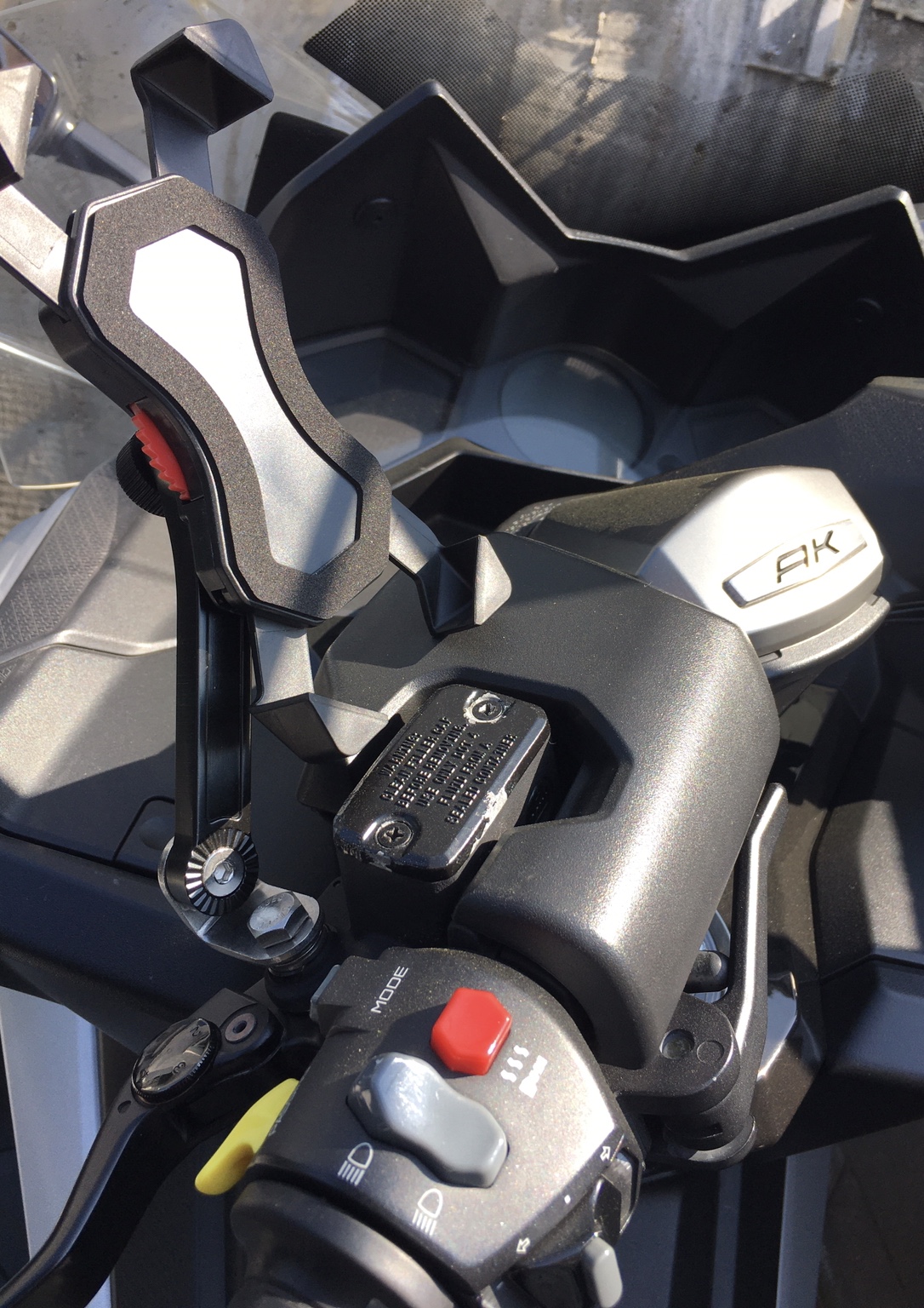

Re: Perfekter Navihalter Ak 550
Ich habe mir beim Herrn Bezos dieses Teil für kleines Geld bestellt und es hält erstaunlich gut. Selbst das iphone habe ich ihm anvertraut und es hat unbeschadet schon einige Kilometer überstanden.
Lediglich wenn kein Telefon drin steckt klappert der Mechanismus ein wenig. Ich brauche auch nicht so oft ein Handy bei der Fahrt am Lenker. Daher montiere ich den Halter auch bei Nichtgebrauch ab. So verhindert man auch die Aufmerksamkeit von Spielkindern wenn der Roller mal so an der Straße steht
