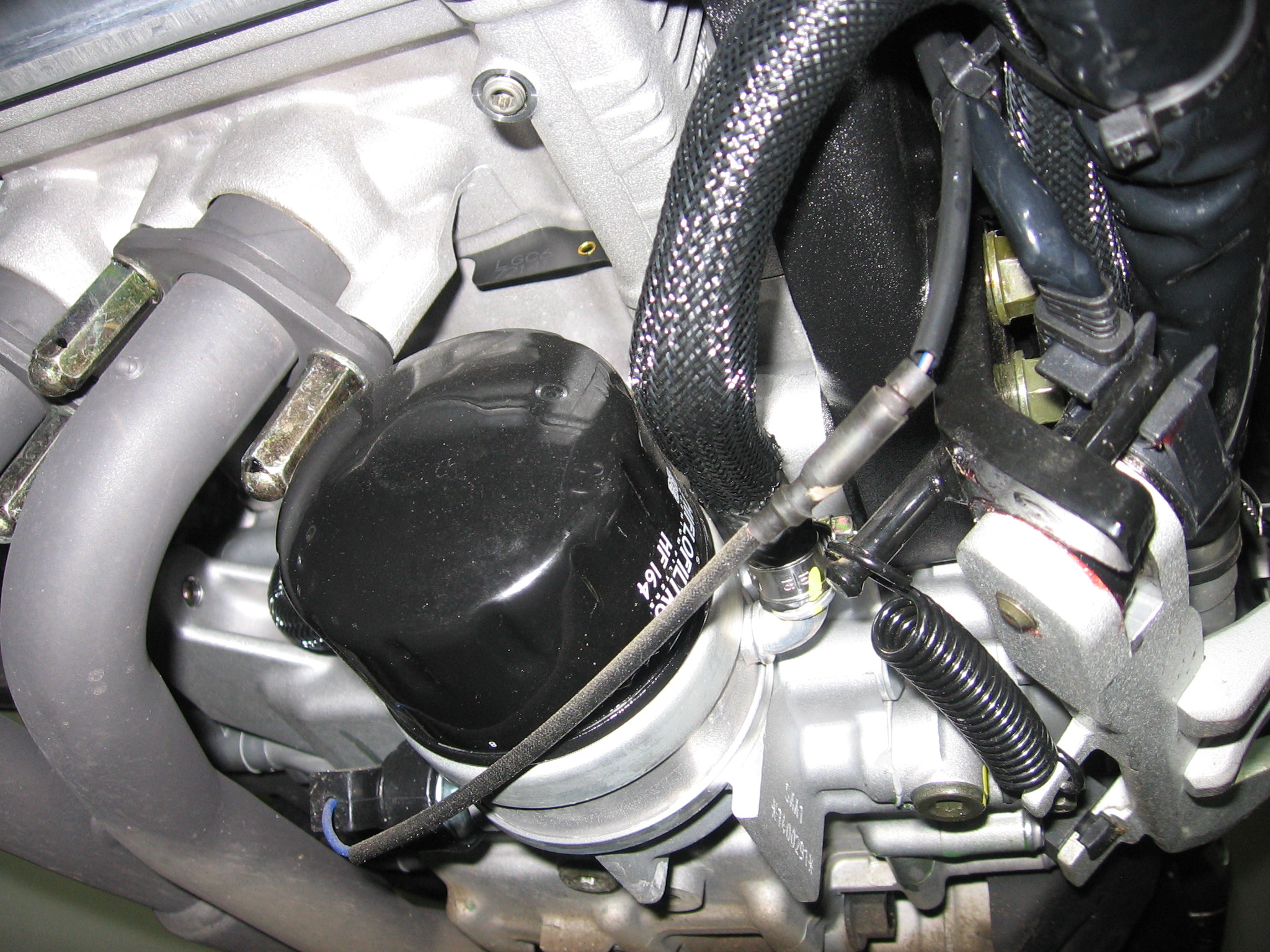

Fußraum links und rechts untere Fußmatte entfernen,
jeweils 3 Blechschrauben am Aussenrand vom Seitenteil,
jeweils 2 Dübel an der Spitze vorne,
linke Seite noch ein Dübel in der Mitte unten,
jetzt vorne an der Spitze packen, dabei leicht kippen und
parallel abziehen. Die Nase hinten klemmt auf beiden Seiten,
mit Finger von hinter der Verkleidung nach drücken.
Jetzt Bodenteil links eine 10er Schraube, rechts zwei,
vorne am Kühler zwei Plastedübel.
Ölfilter Hiflow HF 164.
Ölwechsel die zwei schwarzen Schrauben unterhalb Öl-
einfüllschraube.
