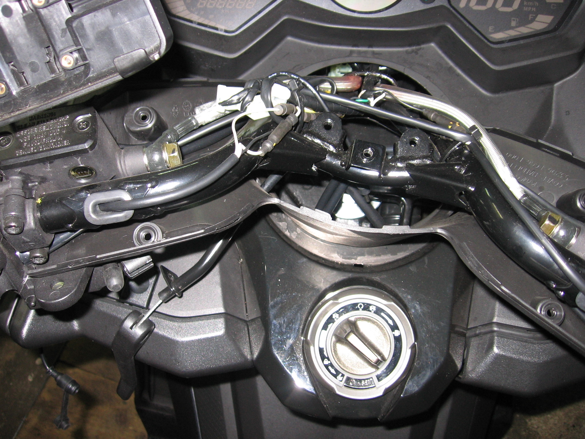

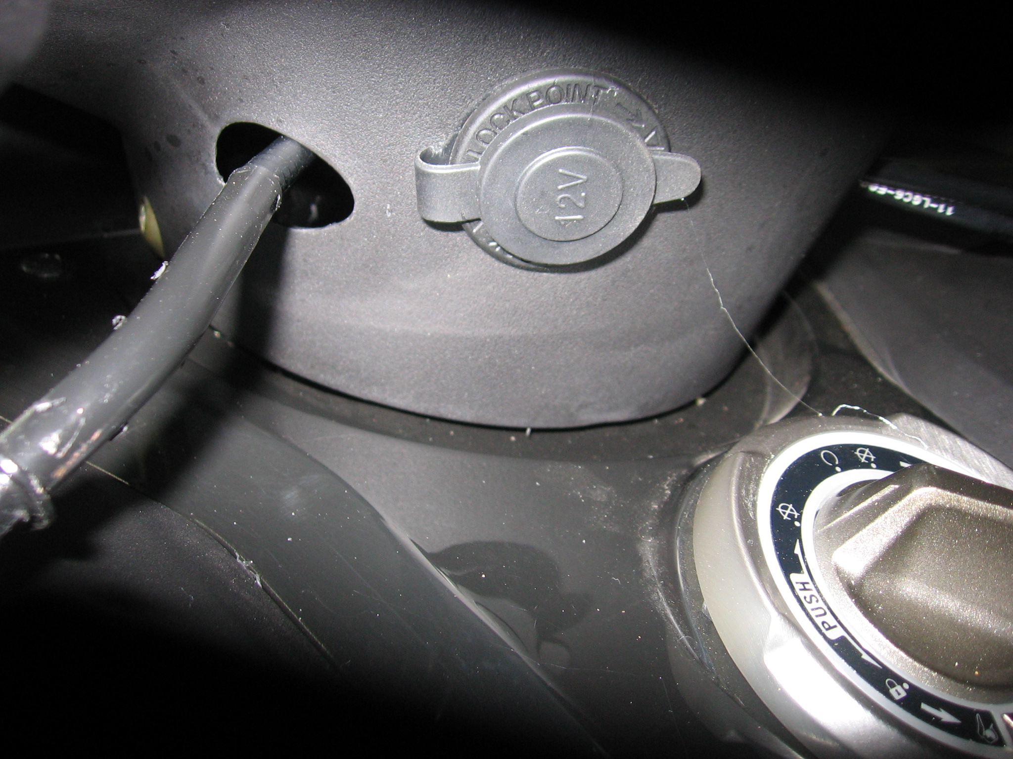

hierfür muss die obere Lenker Verkleidung abgebaut werden,
das silberne AK Emblem wird von hinten nach vorne abgezogen,
darunter muss eine 10er Schraube entfernt werden, weiterhin vier
Stern/Blechschrauben an der unteren Lenker Verkleidung. Die Stern-
schraube am Handbremshebel ist schwer aus zu schrauben,
hierfür habe ich dann den Handbremshebel für leichteren Zugang
abgeschraubt. Jetzt kann man das Oberteil mit Gefühl abziehen.
Passendes Loch für Dose gebohrt und die Steckdose direkt an der
Batterie angeschlossen. Hierfür muss das Windschield entfernt werden,
anschließend 2 Stern/Blechschrauben links und rechts an der Verkleidung und über
dem Tacho 2 Plastikdübel. Jetzt kann man den Deckel nach unten ab-
ziehen Nach entfernen des Batteriedeckel ist die Batterie zugänglich.
Gruß Scotty

Sauber ge-/verarbeitet!
Hast du an die Sicherung in der Plusleitung gedacht, wenn die Steckdose direkt an die Batterie angeschlossen wurde?
Ich würde die Steckdose ggf sogar noch vor "Fremdzugriffen" absichern, indem ich einen (im 8abschließbarem) Handschuhfach) versteckten Wippenschalter ein/aus schalten könnte...

Hallo Frank67,
Sicherung ist dran, passender Batterietrennschalter ist bestellt,
kommt ins linke Handschuhfach, den USB-Anschluss habe ich ins
rechte Handschuhfach verlegt.
Gruß Scotty.

Gibt es eigentlich eine Anleitung (Werkstatthandbuch) wie man die Verkleidungen zerstörungsfrei entfernen kann?
Martin
Martin
- Scotty
- Beiträge: 359
- Danksagung erhalten: 50 Mal
Re: Bordsteckdose verbaut
Hallo AK550,
Die Verkleidungsnasen vom AK550 sind ziemlich widerstandsfähig,
da das Material aus einer Art Baueimerplastik besteht. Wenn etwas nach
vorsichtigem Ziehen, Drücken nicht los geht hast du garantiert eine
Schraube oder Dübel übersehen oder du hast an der verkehrten Stelle angefangen.
In Bezug Werkstatthandbuch bitte
man den Artikel lesen, hier wirst du fündig.
http://www.zzip.de/forum/viewtopic.php? ... 36#p125209
Gruß Scotty.
