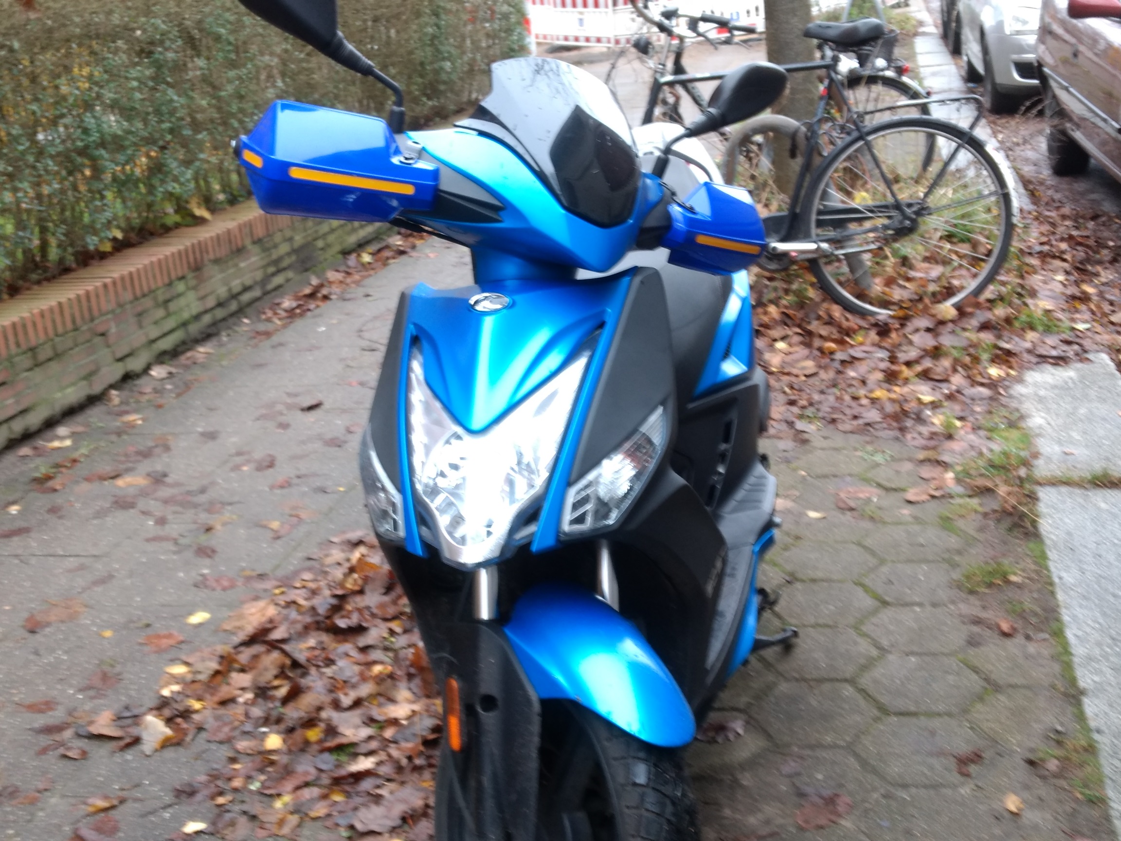

Ich hab mich immer über kalte Finger und nasse Handschuhe geärgert.
Das soll jetzt mal Abhilfe schaffen:
Edit: gerade 10km durch den Regen bei 4°...toll, warme Finger und trocken. Normalerweise sind die Hebel ja nass und dadurch werden die Innenseiten der Handschuhe immer feucht und die Kälte zieht rum...vorbei!
Die Schalen liegen schön eng an der Verkleidung, ich werde die nur die äußere Befestigung lassen und die Abstandshalter abbauen.

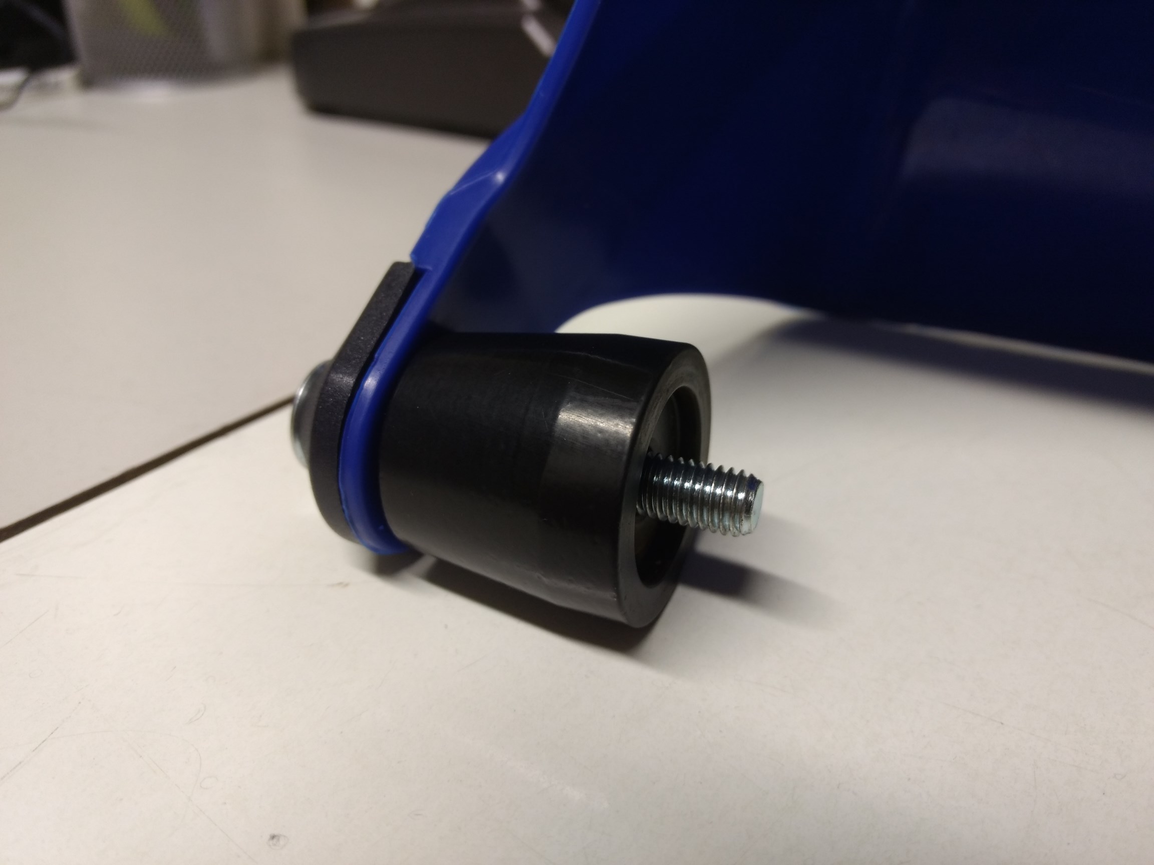

Gekauft hab ich diese hier, gibt es auch in anderen Farben: http://www.ebay.de/itm/121963410277
Zur Montage, die kommen mit dem üblichen Steckpenökel für 22 mm Lenker innen. Dabei sind außerdem noch die Winkel für die Spiegelbefestigung.

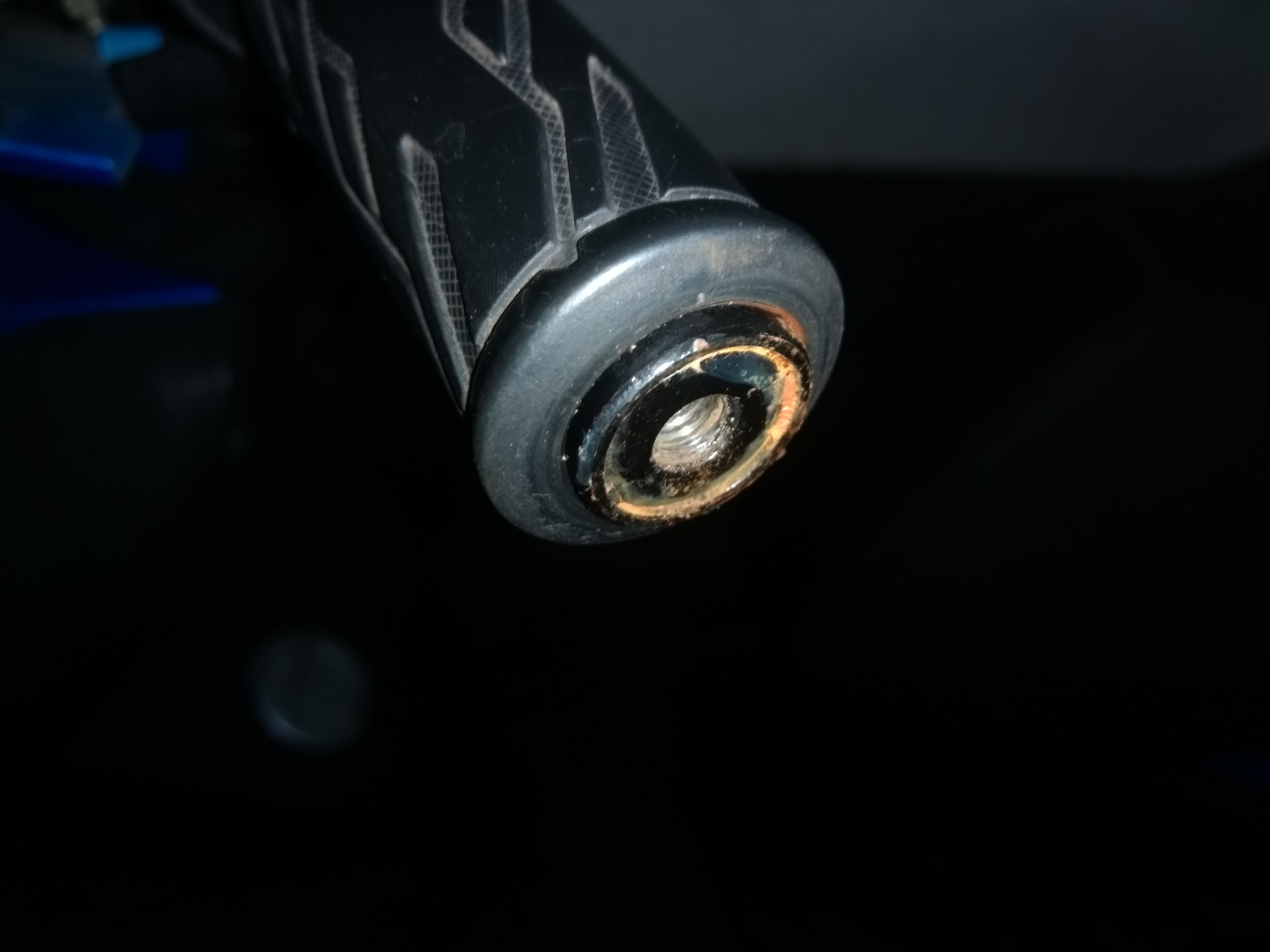

Die hab ich weg gelassen, dadurch schmiegen sich die Protektoren gut an die Rollerfront. Die Steckpenökel kann man an meinem Roller auch nicht benutzen, da Kymco hier kein einfaches Rohr verwendet, sondern eigene Wege gegangen ist: Dummerweise hat der Kymco dann auch noch ein M8 Gewinde im Lenker, die Löcher in dem Protektor sind natürlich nur 6 mm...einen Akkuschraubereinsatz später sind die Löcher dann doch 8 mm und die kleinen schwarzen Kappen außen habe ich noch soweit angesenkt, daß eine 8 mm Senkkopfschraube passt. Auch hier gibt es natürlich einen Haken...da Kymco die Gewichte so gebaut hat, dass die Schraube nicht übersteht, würde sich die neue Befestigung in dieses Loch reinziehen. Daher habe ich 5 U-Scheiben dort reingelegt damit liegt alles plan auf. Gleichzeitig ist natürlich die originale Schraube zu kurz. Für die linke Seite habe ich eine M8x60 Senkkopfschraube benutzt und da Kymco ja so eigene Wege geht, sieht es rechts ganz anders aus. Damit der Gasgriff nicht klemmt, ist das Gewicht dort etwas länger. Daher muss auch die neue Schraube länger sein, ich habe M8x80 Senkkopf genommen und die Schraube gekürzt, mein Baumarkt hatte nix besseres... So sieht das zusammengesteckt aus: Das Ganze wird dann nur noch festgeschraubt und die neuen Schrauben sind schön bündig (und sicher!):

Naja, die Farbe ist höchstens ähnlich, das Bild im 1. Beitrag gibt das gut wieder. Es sieht aber wiederum auch nicht so richtig schlecht aus.
Aber schwarz geht ja immer
Passen tun die wirklich gut und der Umbau ist in 5 Minuten erledigt. Die sind auch recht stabil, so dass da bei 50 auch mit dem einen Befestigungspunkt nichts klappert. Aber ich will den Roller selber auf keinen Fall anbohren.
