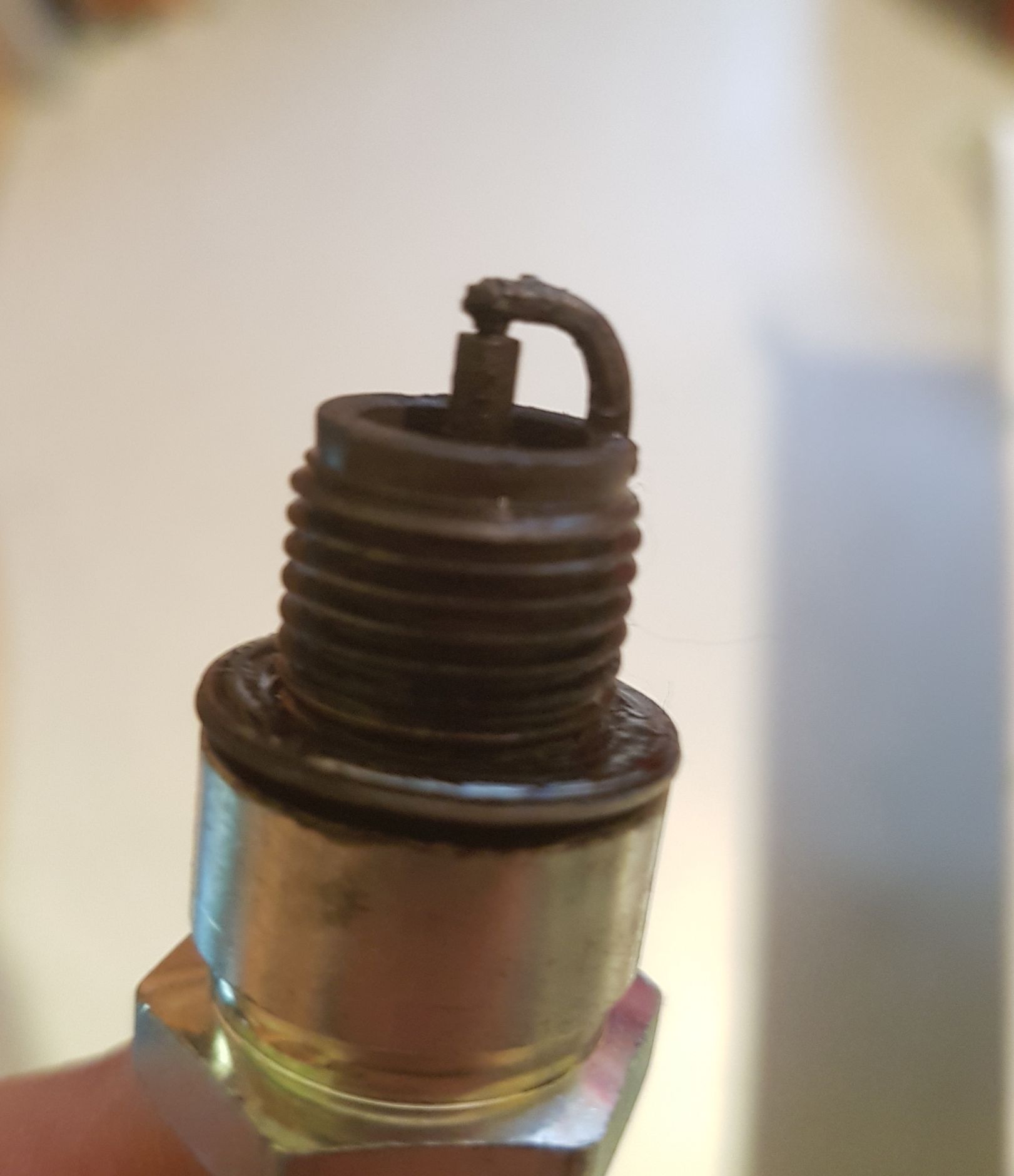

Hallo @ All,
Ich habe mir heute einmal die ZK angesehen und ich dachte mich trifft der Schlag.!!!
Nach dem ich eine neue ZK eingebaut habe lief der Roller wieder.
Werde mich nun an das einstellen des Benzin/Luftgemisch machen.
sollte ich den Motor vorher warm fahren?
Besten Dank für die Hilfe

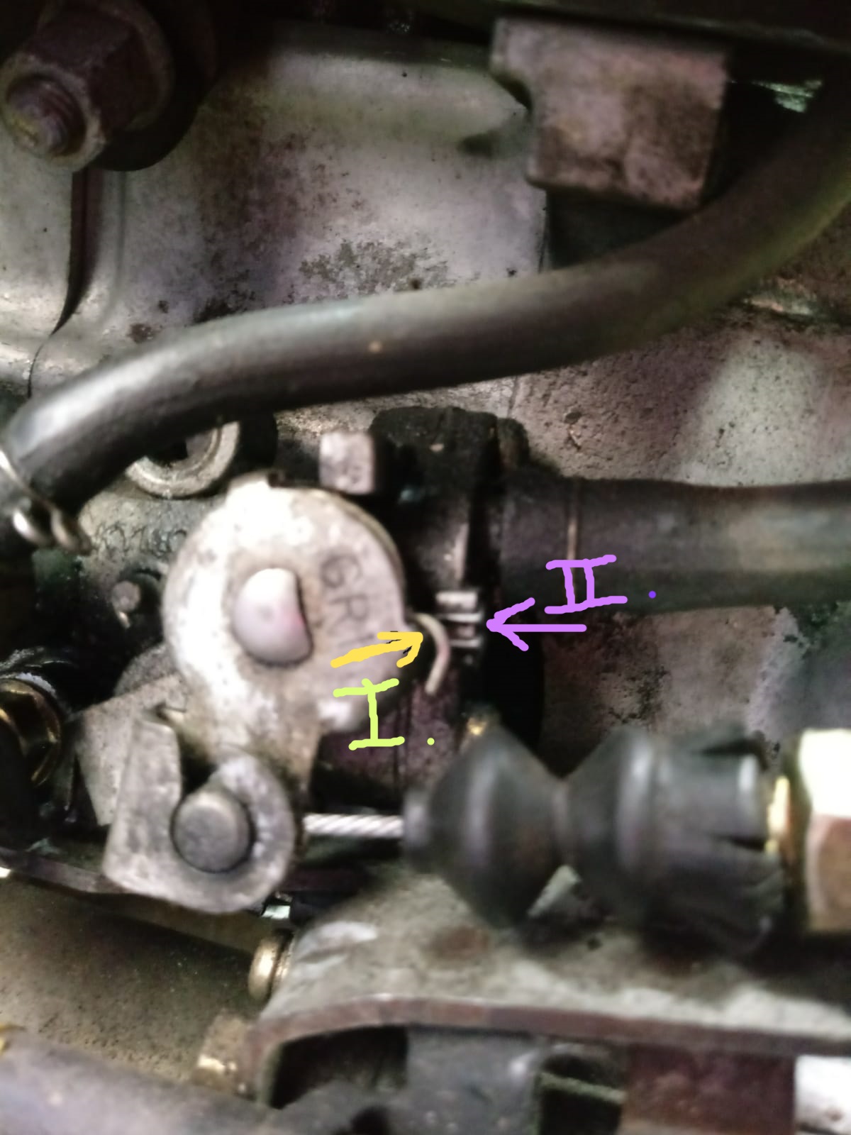

aber irgendwie stelle ich mich heute wied der erste Mensch.!
Zu vereinfachung für mich habe ich auf den Bild mal die Markierung und den Pfeil markiert.
Römisch 1. ist der PFeil auf den Pumpe und römisch 2. sind die Markierung am Gehäuse!?
Ist auf den Bild nun die Vollgas stellung richtig eingestellt?
Sorry, aber bevor ich mir einen fresser einstelle frag ich lieber nochmal die Checker. :P
LG Jabba
2018-09-21 14.01.17.jpg (225.73 KiB) 5348 mal betrachtet
Fahr nie schneller ans dein Schutzengel fliegen kann.!!!
schnell fahren kann jeder.... im bremsen liegt die kunst.!!!
Beiträge: 17759
Hat sich bedankt: 1425 Mal
Danksagung erhalten: 2033 Mal
Re: KB 50 Vergaser/Ölpumpe einstellen ?!
So kannst du es lassen .
Jabbaleia1982
Beiträge: 51
Registriert: 30.01.2017, 00:26
Wohnort: Nürnberg
Hat sich bedankt: 12 Mal
Beitrag von Jabbaleia1982 »
Abend,
Vielen Dank Meister,
Ich könnte die Ölpumpe noch um einiges weiter drehen.Die Stellung auf den Foto habe ich gemacht als ich den Gasgriff auf der Position gehalten habe!
Ist das normal das die Pumpe umsoviel weiter geht als sie sollte.?
Das mit den Öl aus den Luftfilterkasten habe ich aber nich von Anfang an sondern erst ca. 5 Monate.
Es ist nun das erst mal das ich sowas an den Roller einstelle seit dem ich ihne besitze!
Merci

Beiträge: 17759
Es geht noch mehr am Hebel der Pumpe , aber das bringt nicht mehr Förderleistung .
Was das Öl im Luftfilter angeht : Da der Ölanschluss am Vergaser ist , kann man da nichts gegen machen . Es gibt durch das pulsierende Gemisch immer etwas Öl , was dabei nicht angesaugt wird , sondern abtropft und nach hinten in den tieferliegenden Luftfilterkasten absickert .
Der Ölanschluss am Vergaser wurde übrigens deswegen so gemacht , damit die Vergaser im Winter nicht einfrieren . Früher war dagegen der Ölanschluss am Ansaugstutzen und da war dann auch kein öl im Filter , aber im harten Winter öfters mal der Vergaser eingefroren ...
