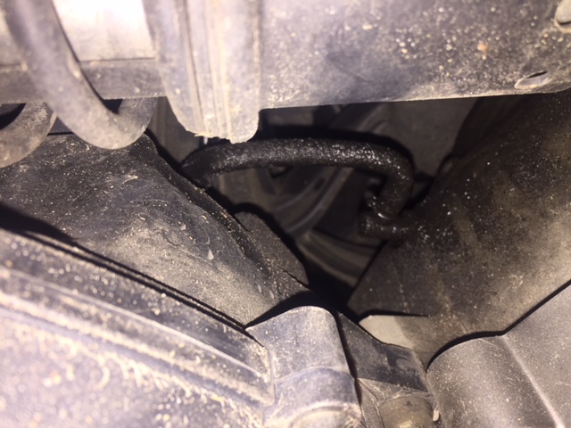

ich lese schon ne ganze Weile mit, fahre seit runde 6 Wochen nach 10 Jahren Honda Pantheon JF12 einen DT 300i. die ersten 300km sind rum, so schlecht waren sie nicht :-) Jetzt hätte ich mal eine Frage: Bei der Luftkontrolle hinten fiel mir auf, dass Felge und der bereich der Hinterachse "ölschmutzig" waren . Beim genaueres Hinsehen stellte ich fest, dass ein gewebeschlauch, der wohl das Luftfiltergehäuse mit dem Gehäuse der Vario verbindet oben abgeflutscht war. Lies sich so wieder draustecken. (Schlechtes Foto im Anhang).
Frage. 1. Wofür ist das Ding gut? Hab soetwas bei meinem Panthi nie gesehen .-) 2. Saß der mal mit einer Schelle oder Klemme fest, die vielleicht flöten gegangen ist? 3. Muss ich (außer reinigen" sonst noch was unternehmen? wäre toll, wenn Ihr mir weiterhelefen könntet. Für meinen Pantheon gabs ein Werkstatthandbuch, da konnte ich sowas nachgucken. Gibts das eigentlich für den DT 300i auch? finde im netz nur die nutzer anleitungen. Brauch auch nicht kostenlos zu sein.

Das ist die Entlüftung vom Getriebe. Wenn da mal bisschen Öl schwitzt, ist das nix schlimmes.
Wird eigentlich über den Luftfilterkasten und den Motor entsorgt. Da sollte eigentlich ne kleine Klemme drauf sitzen.
