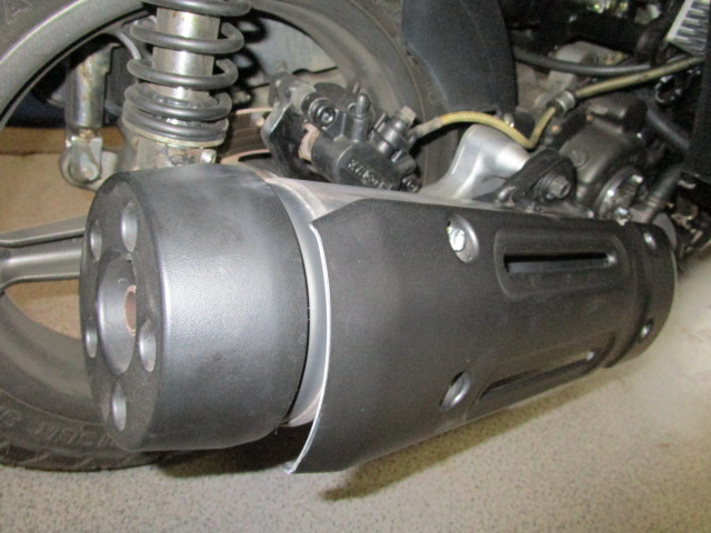

hier sind ein paar Bilder vom Auspuff...
kann man nicht auseinandernehmen glaube ich...

Was ich auch nicht verstehe...man muß das komplette Teil kaufen,mit Krümmer,mit sämtlichen Bügeln,Schrauben,Dichtungen u.s.w.
ich bräuchte nur den Auspufftopf :(

na hoffentlich funktioniert der andere Auspuff jetzt besser! Der Auspuff selber läßt sich nicht zerlegen.Das einzige was geht,ist die Trennung von Krümmer und Auspufftopf. Beim DT 125 i war das ein ganzes Teil!
