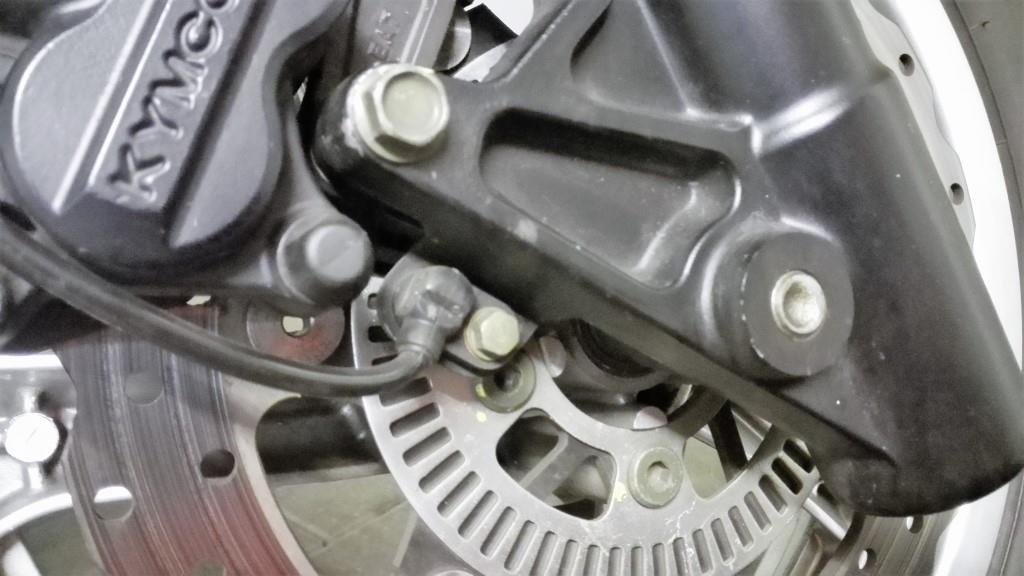

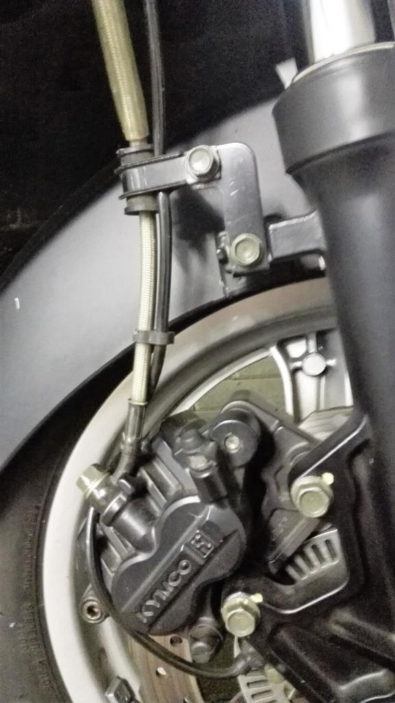

Magst du bitte mal Fotos von deinen Bremssätteln machen ? Das Interessiert mich wirklich !

Da bin ich jetzt auch mal gespannt, ob er die Bilder liefert und sich dann für seinen Downi den gewonnenen Kasten Bier abholt.MeisterZIP hat geschrieben:Einen Kasten Bier für den Downtown , der eine Kombibremse hat !!!

So, ihr Lieben, JETZT kommt mit ziemlicher Sicherheit die Auflösung des Rätsels.
Es gehen je EINE Leitung vom Bremshebel zum jeweiligen Bremssattel. Eine nach hinten und eine nach vorne.
Es gibt auch nur EINEN Einlass in den Bremszylinder. Meiner Meinung nach ist es damit eine ganz normale Bremse.
Hier aber dennoch ein Bild des vorderen Bremssattels, denn an der Bremsleitung ist eine zweite Leitung eingeklickst. Kann mir einer sagen, wofür diese Leitung ist?
Zuerst dachte ich es sei eine Tachowelle. Aber sie geht nicht in die Achse! Viel mehr endet sie an einem speichenförmigen runden Gebilde wo eine Art kleiner Sensor offensichtlich die Umdrehungen des Vorderrades abnimmt. Ist das eine optische oder eine magnetische Tachowelle? Hat der DT 300i ein so modernes Messgerät?
Oder ist das ein ABS- Sensor, den der Roller eigentlich gar nicht haben solle? Die HA hat diesen jedenfalls nicht. ABS nur am Vorderrad macht auch keinen Sinn, oder?
Schaut doch mal die beiden Bilder bitte:
- Kymco_Senso2.jpg (77.65 KiB) 6327 mal betrachtet
- Bremse_VA2.jpg (84.71 KiB) 6327 mal betrachtet

SO, und jetzt noch etwas zur Aufklärung vielleicht.
Meine Vermutung ist nämlich, dass die Vorschreiber, ebenso wie ich, dem Fehlwissen einer Kombibremse erliegen, weil es so im Handbuch steht! Bestimmt gucken auch andere zuerst dort rein, anstelle ans Fahrzeug...
Schaut mal: und
Und hier liegt auch die Lösung glaube ich!
Lest mal, was zur Kombinationsbremse im Handbuch steht! Es muss gar kein Bremssattel mit 2 Kreisen sein, nein, es sind 2 Scheiben gemeint!
Kombibremshebel links wirkt auf die rechte vordere Scheibe und die hintere Scheibe
Handbremshebel rechts wirkt auf die linke vordere Scheibe
Es müsste also 2 Bremssättel und eben auch 2 Scheiben vorne geben.
Das hab ich aber definitiv nicht! Eine Scheibe je vorne und hinten.
Ich hab zur Kontrolle je eine Bremse betätigt und ein Rad jeweils angehoben. Je Hebel wirkt auch bei mir nur eine Bremse. Obwohl im Handbuch was anderes steht.
Das Gerücht "Downtown mit Kombibremse" sollte damit mit etwas Glück gelöst sein. Eine Kombibremse ist offenbar eine 2- Scheiben- Lösung...
Schaut mal: und
Re: Kombibremse (ohne Abs) entlüften - Rezept?
Das ist nichts weiter als der Tachogeber.
Somit sitzt der Meister immer noch auf dem Kasten Bier, das wird wohl auch so bleiben.
ARMER MEISTER ZZIP
ARMER MEISTER ZZIP
