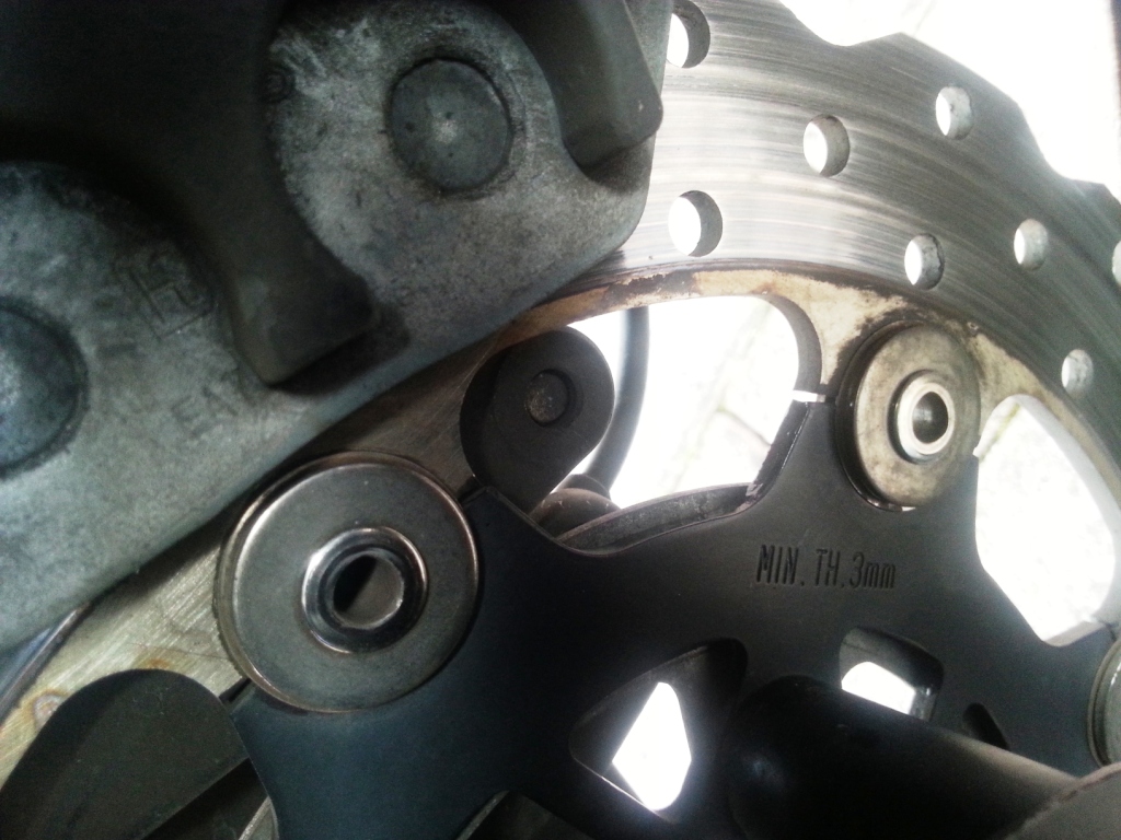

Beim Motorrad ist die Verschleißgrenze an der Bs. angegeben sollte beim Roller wohl auch sein.
Edit: Also beim DT 300 steht's auf der Innenseite der Bs.
Schaut dann so aus.

Hallo k-manne,
vielen Dank für schnelle und sehr gute Antwort.So sollte sich eigentlich jeder in dieses Forum einbringen. :D :D :D

Durch Norgol's Frage angeregt hab ich heute meine Bs. gemessen,
habe leider das Maß einer neuen nicht aber die alte hat nach 57T Km. noch 3,87mm, das sollte noch für einige Km. reichen.
