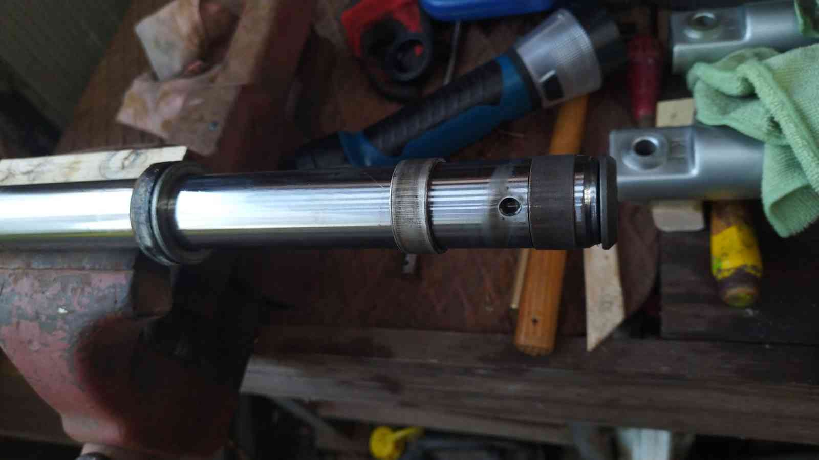

So ist es . Man muss den Simmerring mit der Laufbuchse darunter austreiben ( wie es auf einer Seite schon geschehen ) .
Ich spanne das Innenrohr ( verchromt ) in einen Schraubstock mit Alubacken ein und ziehe dann ruckartig am unteren Rohr . Anders geht es nicht .

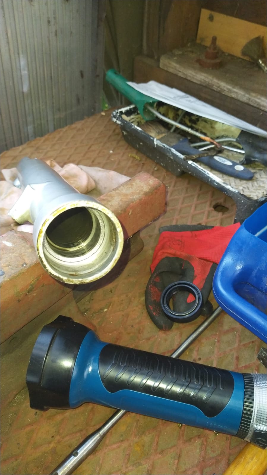

Hein, du hast so aussagekräftige bilder gemacht. Kannst du -hier- der schraubenden nachwelt zur ansicht bringen.

Vielen Dank an ALLE Unterstützer in Zeiten des Abstandes (besonders in meiner Altersgruppe)
Das 2. Rohr ist endlich gestern Abend geflutscht, linke Hand unteres Rohr, rechte oberes und kräftige Rucks und schon gings. Hat langes Einwirken von Caram… doch geholfen?

Jetzt muss man natürlich auch wieder die Führungsbuchse eintreiben . Bitte dabei nicht verkanten !
In der Regel liegt über der Buchse eine große Scheibe . Die setzt man ein und versucht dann , mittels einer Eintreibebuchse oder einem Schraubendreher und einem Hammer die Buchse einzupressen . Ich würde immer im Kreis arbeiten , dabei dort anfangen , wo die Buchse den Öffnungsschlitz hat . Wenn man die Buchse verkantet , lieber wieder auseinander ziehen und erneut versuchen .
Wenn die Buchse tief genug sitzt , kann man den Simmerring richtig herum eintreiben ( ich mache das mit einem Eintreiber aus Alu ) . Danach Sprengring drauf und dann Staubschutz .
Bitte vorher die Schraube UNTEN in der Gabel zumindest im Gewinde ansetzen . Die kriegt man übrigens am besten wieder fest , wenn in der Gabel die Feder wieder auf Spannung montiert ist . Dann halt Gabel oben wieder öffnen und dann Gabelöl einfüllen . Menge ist 160ml/Holm .

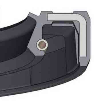

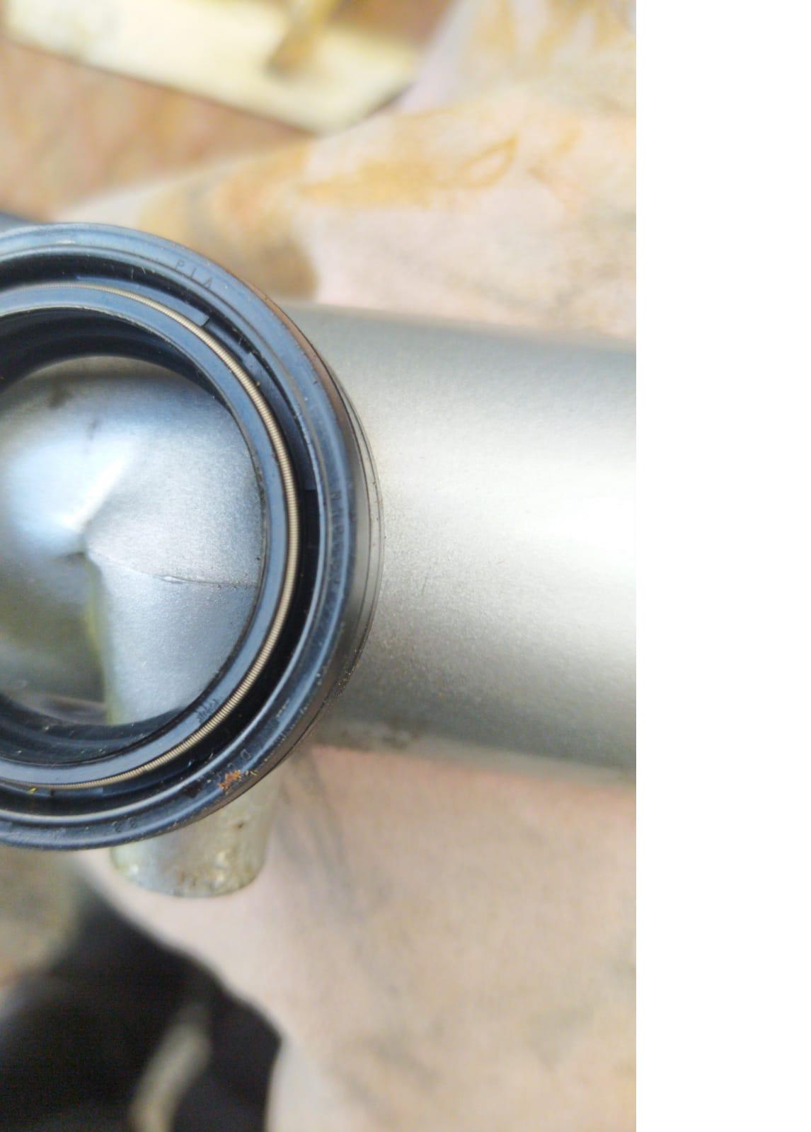

so kenn ich es auch. Aber dieser ring (Taiwan) soll 2 federn haben und eigentlich beide seiten gleich aussehen.??? Hab ich noch nie gesehen.....mopedfreak hat geschrieben: 14.04.2020, 14:36 Hi,
der Simmering muss nach oben veschlossen eingebaut werden. Zuerst die Gleitbuchse, dann die Stahlscheibe, dann der Simmerring, dann der Sicherungsclip. Ganz einfach.
Alles sauber machen. Den Dichtring innen dünn mit Silikonfett einstreichen.
Im handbuch sieht man auf der außenseite (oben also) zumindest eine beschriftung. Das könnte ggf. ein anhalt sein.

Re: Kymco Zing 125 (1997) Tauchrohr geht nicht aus Holm
das wäre dann die außenseite wo der sicherungsring zum anliegen käme
