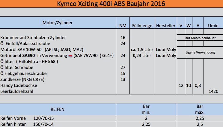

habe einen kleinen Überblick über die zumindest für mich wichtigsten Daten die man immer wieder benötigt erstellt.
Die Daten sind aus meinem aktuellen Bedienerhandbuch das dem Roller beim Kauf vorlag.
Das verwendete Motoröl habe ich auf Händlerempfehlung angeführt. (Bitte die Hinweise laut Hersteller aus euren Unterlagen selber beachten)
Vielleicht hilft es dem einen oder anderen wenn er schnell was nachsehen möchte.

Hallo Gerry grüße dich,
was mich wundert ist das Motor Öl.
Bei meinem 400i BJ. 2015 steht im Bedienerhandbuch Synthetic API/SJ SAE 5W 50
Soll sich das bei gleichem Motor nur wegen dem Baujahr 2016 geändert haben.
Vielleicht kann uns ja der Meister Stefan aufklären.

Im Zweifel sollte man sein Benutzerhandbuch nehmen und nachschauen .
Ich fülle seit Jahren überall 5W50 VS ein, egal welches Fahrzeug , und alles flutscht und schmiert wie gewünscht .

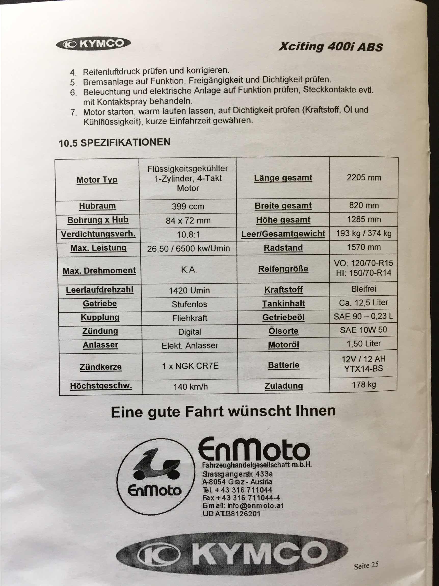

Hi zusammen
SAE 10W-50 steht im originalen Handbuch das ich beim Kauf erhalten habe.
Vermutlich hat sich das geändert, oder es gibt für Deutschland ein eigenes, was ich mir jedoch nicht vorstellen kann.
Gekauft habe ich den Roller im März 2017
Anbei das originale Datenblatt

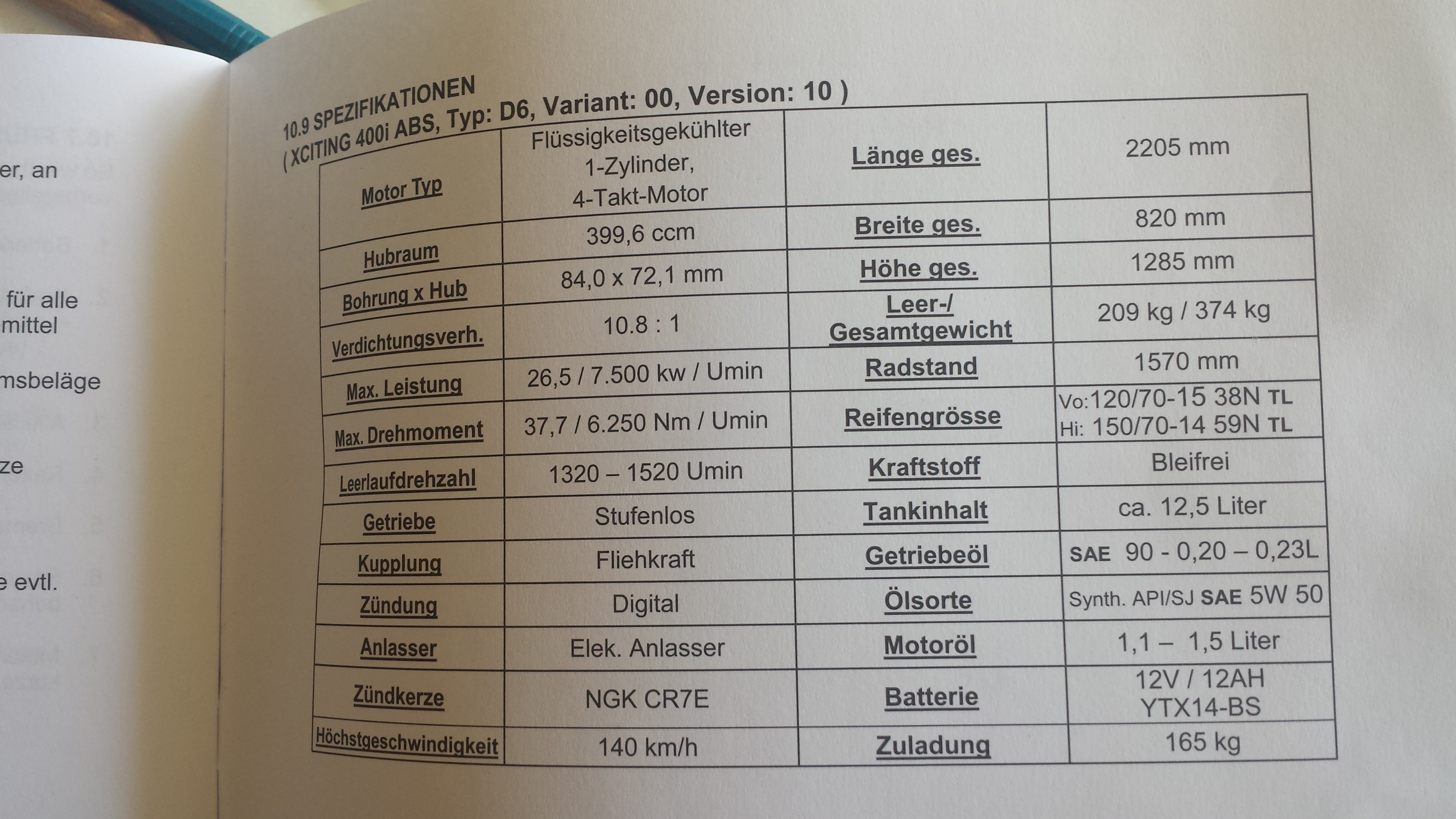

Habe euch mal das Datenblatt der Deutschen Version vom Kymco 400i BJ. 2015
eingestellt zum Vergleich.
Gruß an alle
Re: Datenblatt Kymco Xciting 400i ABS Baujahr 2016
"Aufschlußreich" finde ich:
Unterschiedliche Öl-Sorten,
Unterschiedliche Gewichte, und
die "Höchstgeschwindigkeit"...
und das alles bei einem Fahrzeug, bei dem sich nichts geändert hat...
Mir egal:
Ich kippe das Öl rein was gerade greifbar ist (5/10, 10/50),
packe alles drauf (incl. meinem Weib in voller Montur) was mann so für 14 Tage Zelt-Urlaub braucht (was das wiegt, interessiert micht nicht),
und fahre damit immernoch "Tacho 165", was das Navi als 152 erklärt - wohlgemerkt, unter gnadenloser Überladung...
(Solo, mit großem TC und hoher Frontscheibe schafft der "180", was das Navi als 165 erklärt...)
Offensichtlich sind die Angaben von Kymco wirklich entweder "ausgewürfelt", "vorsichtig geschätzt" - oder: Mann trägt das ein, was gerade auf das jeweilige Export-Land "paßt"...
Die "Instrumente" lügen jedenfalls das Blaue vom Himmel - aber das ist zumindest hier schon "Tradition"...
Als "Trost" mag dienen:
Die Kymcos können eine ganze Menge ab:
Die Motoren sind echt robust - und die Fahrgestelle "können" viel mehr, als die meisten Fahrer sich (und ihrem "Gaul") sich zu trauen,

Hat denn schon jemand rausgefunden, warum die Roller in den Alpen 16 KG weniger wiegen, als bei uns?
Theoretisch müsste dann ja bei den Deutschen noch jede Menge verbaut sein, was man eigentlich rausschmeißen kann....

Ist das richtig das bei Bj. 2016 normales Minerralisches rein kommt und bei Bj. 2015 Syntetisch ?Gerry hat geschrieben: 26.04.2017, 17:40 Hi zusammen

Na des is doch klar. Die liegen höher und dadurch wird die Luft dünner und dadurch nimmt die Schwerkraft ab...apple65 hat geschrieben: 24.05.2017, 13:37 Hat denn schon jemand rausgefunden, warum die Roller in den Alpen 16 KG weniger wiegen, als bei uns?

Wahrscheinlich bezieht sich das Gewicht einmal mit und einmal ohne die ganzen Flüssigkeiten.
