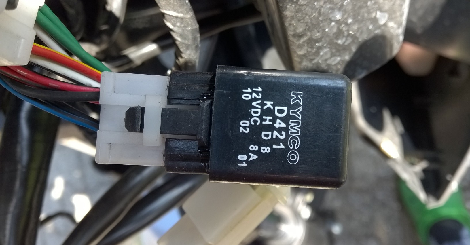

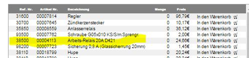

ich habe das defekte Relais ausfindig gemacht, siehe Foto,
bei diversen Ersatzteileanbietern finde ich dieses Releais nicht,
diese haben 20 Ampere, Bezeichnung, Teilenummer, siehe screenshot aus Teilekatalog.
Kann jemand beantworten ob ich das verwenden darf?
Danke und Servus
Ralf[attachment=1]

Re: Geräusch beim Zündung einschalten, Spring schlecht an
Das 20 A Relais kannst Du nehmen.
Hat nur eine höhere Schaltleistung.
Es würde aber auch jedes Wald und Wiesen KFZ Relaus passen, da fehlen jedoch die Haltenasen für den Stecker.
Allerdings bezweifel ich, dass das Relais der Übeltäter ist!
Bei der geringen Schaltleistung für die Kraftstoffpumpe sollte das Teil 100 Jahre halten, ist nur eine Pumpe und kein Anlasser geschaltet.
Wenn ich den Stromlauf folge, bekommt das Relais Arbeits- und Schaltstrom über das ECU Relais, dieses wird über den Seitenständer Schalter geschaltet!
Steck doch mal den Stecker des Seitenständers in die daneben liegende freie Kupplung.
Dadurch wird der gebrückt.
Schau mal, ob das Problem dann immer noch auftritt. ..
Das Problem mit den Schalter des Seitenständers ist, dass dieser unten, und immer mit Dreck, Wasser und damit Korrosion versorgt wird, im Frühjahr ist der Übergangswiederstand dann zu groß und die Relais klackern.
Ist nur ein Handgriff, um Sicherheit zu haben.
also, der Strom kommt wie du schon beschrieben hast vom Schalter des Seitenständers
zum besagten Relais, bedeutet Zündung an, Ständer raus Relais still,
Ständer rein Relais klackert.
Ich habe dann den Schalter wie beschrieben überbrückt, Relais klackert wie zuvor.
Vielleicht habe ich ja ein Montagsrelais erwischt?
Ralf
Ralf
- Peter-Bochum
- Beiträge: 741
- Wohnort: Bochum
- Hat sich bedankt: 33 Mal
Schade, wäre das naheliegende gewesen.
Schau mir den Schaltplan noch mal an...
Kenn normalerweise nur Relais die entweder kleben und nicht mehr auf gehen oder solche mit kaputten Spulen, die gehen gar nicht mehr.
Klackern tun die nur, wenn zu wenig Strom an der Steuerspule ankommt, und diese gegen die Feder nicht ankommt.
update:
ich habe das neue Relais von Kymco Scooterparts bekommen,
Batterie mit C-Tec Ladegrät aufgeladen,
neues Relais eingesteckt, Relais klackert wieder,
Benzinpumpe/Elektronic macht übliches Geräusch nur nach mehrmaligem Zündung aus einschalten,
Relais ist dann still, Motor springt sofort an.
Auf dem neuen Relais steht Kymco D402 LGL3 12V 20A.
Dann habe ich das alte Relais nochmals eingesteckt, klackert nun nicht mehr, Motor springt sofort an.
Ich denke die Batterie war nach dem ersten Laden nicht richtig voll, warum das neue Relais nicht richtig arbeitet
kann ich nicht ergründen.
Jetzt leuchtet dafür die gelbe Motorkontrollleuchte, lässt sich auch nicht zurücksetzen, Fehlercode gibt es keinen.
Möglicherweise arbeitet der Regler nicht richtig und lädt die Batterie nicht vollständig.
Ich werde wenn es wärmer wird die Batteriespannung öfter checken.
Muss mich die gelbe Lampe beunruhigen?
Die Beiträge bez. Batterien habe ich gelesen, leider habe ich erst im November eine normale neue gekauft.....
Ralf

Lösung
nach dem am vergangenen WE das besagte Kraftstoffpumpen Relais dauerhaft Geräusche machte,
konnte ich mit dem Multimeter und Schaltplan am ECU Relais feststellen dass teilweise nur 5 bis 6V auf schwarz anlagen.
Dann habe ich das ECU Relais durch das neu erstandene Relais ersetzt, das alte Kraftstoffpumpen Relais belassen,
seither ist herrscht Ruhe, kein Klackern, Kraftstoffpumpe läuft brav bei jedem mal Zündung ein/aus.
Bin seit Sonntag rund 300km ohne Probleme gefahren.
Die Fehlercodes konnte ich mit bekannter Methode auch eliminieren.
Vielen Dank an dieser Stelle für die vielen hilfreichen Tipps!!
Beste Grüße
Ralf
