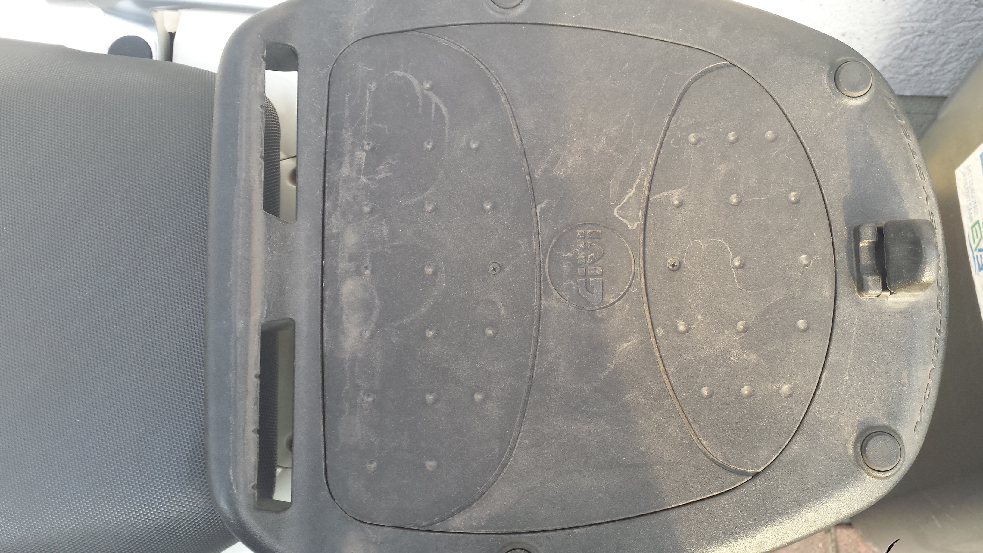

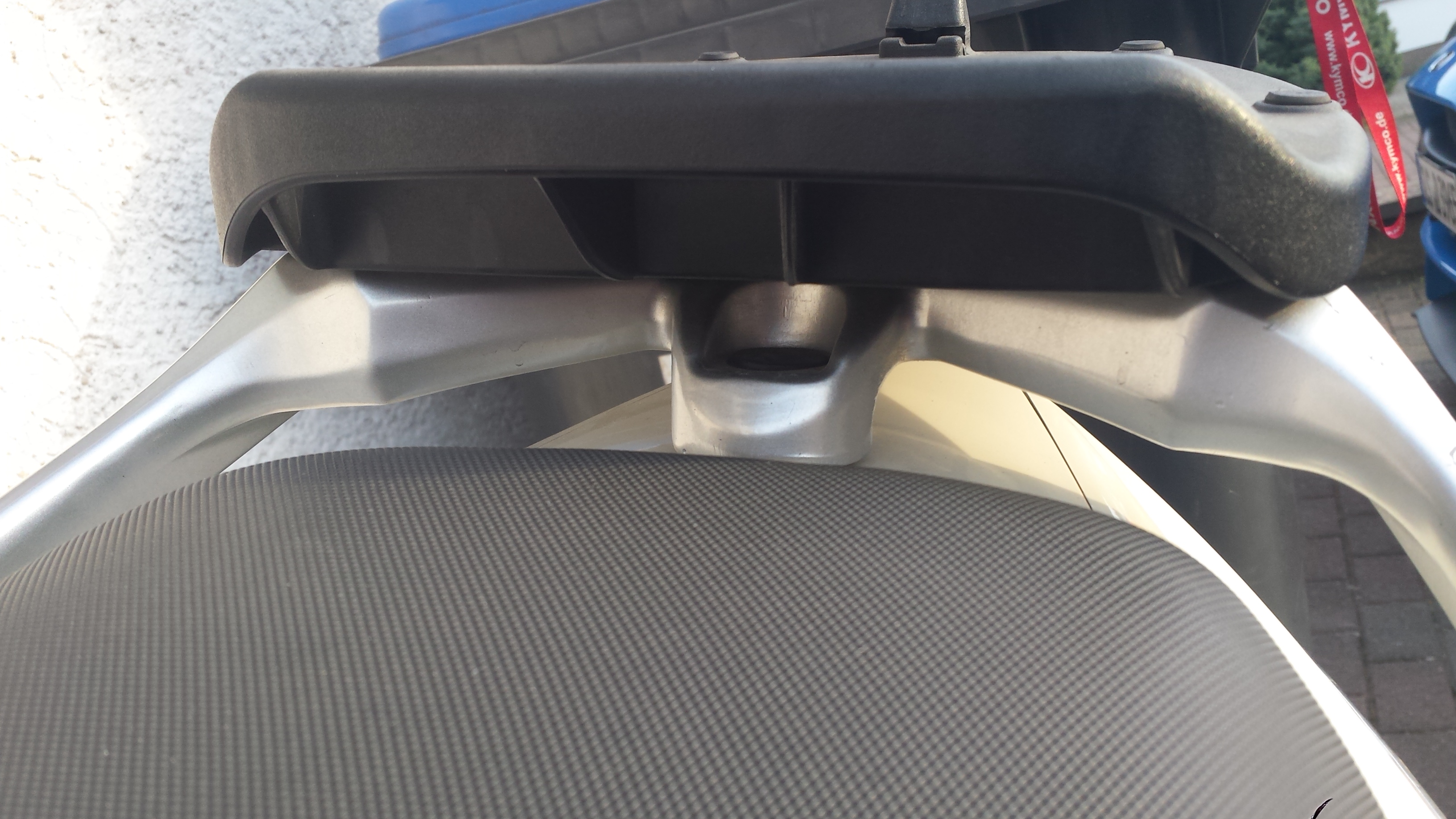

Tach Tim, ich hab das kleinste Top Case von Givi drauf.
Passt optisch am besten, meiner Meinung nach.
Die Trägerplatte wird mit den Bügeln am Roller verschraubt.
Top case ist abnehmbar.

Den Du aber ned brauchst (Gepäckträger).
Die Grundplatte ist normalerweise beim Top Case dabei. Die wird auf die Haltegriffe für den Sozius verschraubt. Topcase wird eingeclipst, Schlüssel muß vorhanden sein .

Genau, so machen es die meisten. Das Geld für das Gestell würde ich mir sparen !
