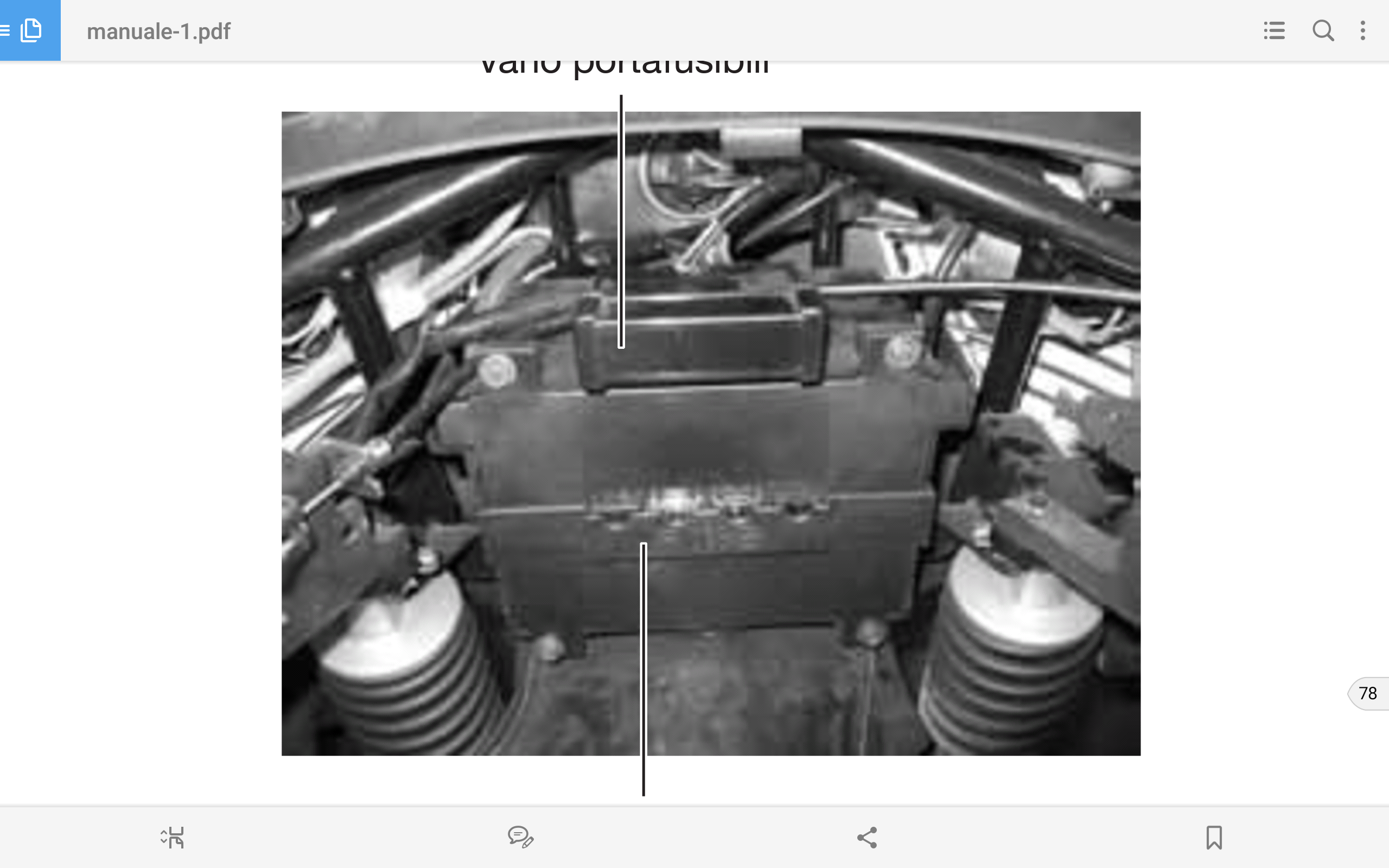

Habe gerade nach mehreren 2-Taktern nen neuen Downtown 125 i gekauft.
Kann mir mal jemand sagen wo bei der Elektronikschleuder der Sicherungskasten sitzt und wie man da rankommt?

Falscher Bereich...
Sitzbank hoch,
hinten zwischen den Verriegelungen ist eine kleine Klappe...
Sitzbank hoch,

Re: Sicherungskasten
- Screenshot_2017-02-20-13-24-11.png (1.08 MiB) 5585 mal betrachtet
Helmfach komlett raus. Tip von mir, leg dir gleich eine Leitung raus zum laden. Wenn mal die Batterie geladen werden muss, ist es dann einfacher.

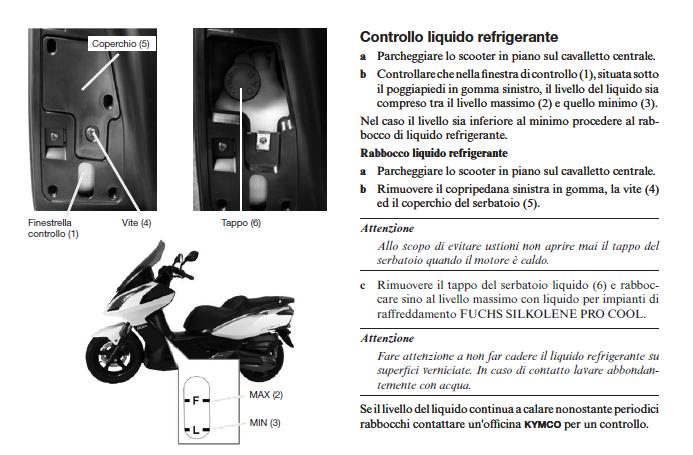

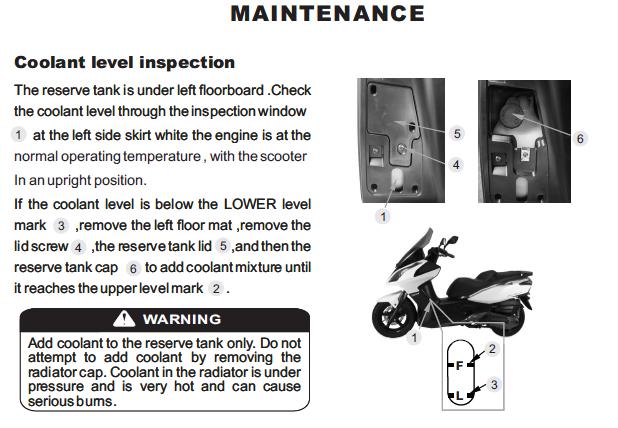

KING-KONG hat geschrieben:
Jack, das Du teilweise "Beratungsresistent" bist, hast Du ja schon oft im "Motor-Talk" Forum bewiesen.
KING-KONG kannst du auch was zum Thema sagen oder beschränkt sich dein Können auf User verleumden ?
Kannst du deine beleidigende Äusserung auch durch Beispiele beweisen ?
Nein kannst du nicht !!
Aber ich kann meine Aussage beweisen:
Was habe ich geschrieben ?
Dass in allen mir bekannten Handbüchern geschrieben steht, (auch in Downtown Handbüchern, aber leider nicht im deutschen Downtown-Handbuch) dass man den Kühlmittelstand am Ausgleichsbehälter kontrolliert und ggf. korrigiert !! Deshalb sind da auch die Füllstandsmarkierungen am Behälter.
Erst bei einen kompletten Kühlmitteltausch/Neubefüllung geht man an den Kühler UND an den Ausgleichsbehälter !
Und DAS erscheint mir auch logisch, denn solange im Ausgleichsbehälter Kühlmittel ist, ist auch der Kühler VOLL !! Erst wenn der Ausgleichsbehälter restlos leer ist, DANN fehlt wohl auch Kühlmittel im Kühler !!
SO machen es die Italiener beim Downtown:
Bild:
Und SO machen es die Engländer beim Downtown:
Bild: ....und Franzosen, Schweizer, Amerikaner und andere Völker machen es beim Downtown sicher genauso. (und auch ich
Und SO wird es in deutsch bei anderen Rollern erklärt:
Bild:
...und genau so wird es auch bei fast allen anderen Fzgen erklärt !

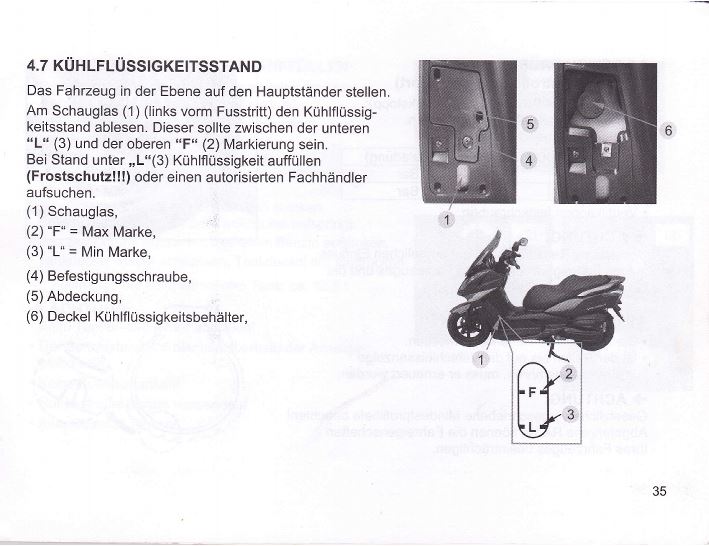

war ein bißchen viel durcheinander hier.
Also in meinem Handbuch, Seite 35, Bj. 08.2012 125i ABS,
ist es so abgebildet und beschrieben.
Aus der Beschreibung ist aber nicht zu ersehen,
.....auffüllen im Kühler oder .....im AGB.!!!
Es steht nur Kühlflüssigkeit auffüllen!!!!!! Da tauchen schon mal Fragen auf.!!!!!
Also .....schlecht übersetz oder schlecht beschrieben.
Ich kenn es nicht anders, als am AGB fehlende Flüssigkeit nachzufüllen. (16 J. YAMAHA)
LG Wolfgang
