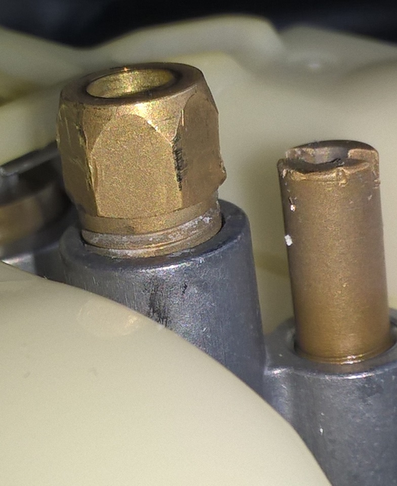

Dank diverser Videos und Beschreibungen, auch aus diesem Forum hier, wollte ich mal den Vergaser checken und reinigen. Nachdem ich die weichen Aluschrauben verflucht habe und der Vergaser endlich offen war, hab ich ihn mit der Corega-Tabs-Methode (Heißen Dank für den Tipp!!) gereinigt. Hierzu habe ich u. a. Haupt und Nebendüse entfernt (entsprechend den üblichen Beschreibungen). Aber dann....

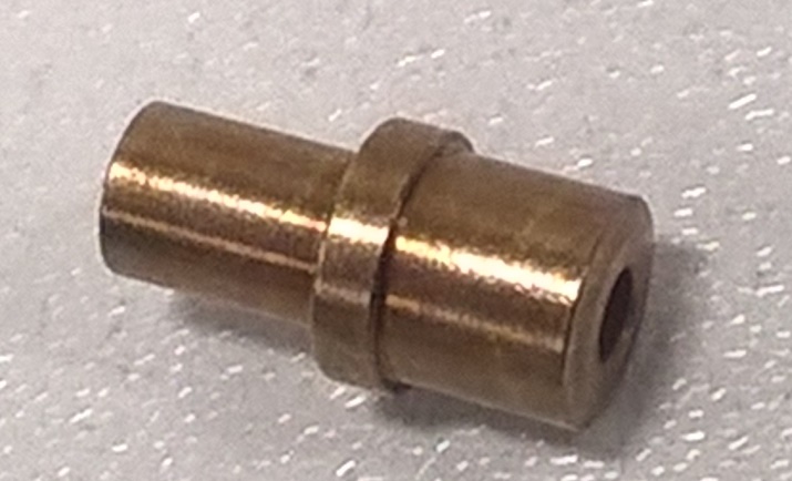

Beim Ausleeren des Putzeimers hatte ich auf einmal ein Teil mehr im Eimer, das ich so nicht wissentlich ausgebaut hatte. Es ist nur ca. 1cm lang und im Prinzip ein kleines Röhrchen, das ein dickeres und ein schlankeres Ende hat (siehe Foto). Was ist das für ein Teil und wo kommt es (wie herum) hin ???
Ich habe zwei Thesen:
1. Es passt wunderbar in den Auslass für den kurzen Schlauch, quasi als Adapter. Passt wunderbar. Aber ich tendiere zu These Nr. 2:
2. Es ist die Schiebernadelführung und wird über die Nadel gesteckt, bevor die Hauptdüse wieder montiert wird. Auf Explosionszeichnungen sehe ich etwas ähnliches. Leider sind die Abbildungen nicht genau genug und ich weiß auch nicht, ob das dünne oder dicke Ende Richtung Nadel eingesetzt wird.
Setzte ich es mit dem dicken Ende zuerst ein, fällt es tiefer und wirkt passender. Trotzdem: Wenn ich dann den Hauptdüsenstock drauf drehe, und leicht festziehe, schaut noch etwas Gewinde raus (Foto)....
Vielen Dank schon mal im Voraus und beste Grüße!!
Matthias

Das könnte die Führung/Sitz für das Schwimmerventil (Float-Valve) sein, die sollte zwar nicht raus fallen, weil eigentlich eingepresst, aber kann ja trotzdem passiert sein.
Aber ich glaube, das sehe ich auf Deinem Foto, hinter der Hauptdüse.
Dann könnte es auch die Nadelführung vom Schieber sein, was Du schon gar nicht so falsch vermutet hast. ;)
Ein Foto von der offenen Schwimmerkammer von oben mit allen ausgebauten Teilen könnte Helfen! ;)
Der Sisko

Japp, tip ich auch mal drauf

OK, wir kommen schon voran :D
Jetzt noch das gewünschte Foto (Nebendüse ist allerdings wieder drin, da zumindest das unstrittig war)
Wenn das gute Stück also hinter die Hauptdüse gehört:
-Wie herum kommt es rein?
- Was ist mit dem raus stehenden Gewinde?

Das letzte Foto zeigt den Vergaser mit eingebautem ominösem Teil und zwar die dünne Seite Richtung Nadel und das dicke Ende Richtung Hauptdüse.

Um auf das ominöse Vergaserteil nochmal zurück zu kommen: Bisher scheint der Bock mit und ohne das Ding gleich gut/schlecht zu laufen :shock: Scheint ja ein sehr wichtiges Teil zu sein... Hab mal zum Spaß in nen kaputten Naruku Vergaser geschaut: Der hat das Teil leider gar nicht! War ein Versuch wert.
