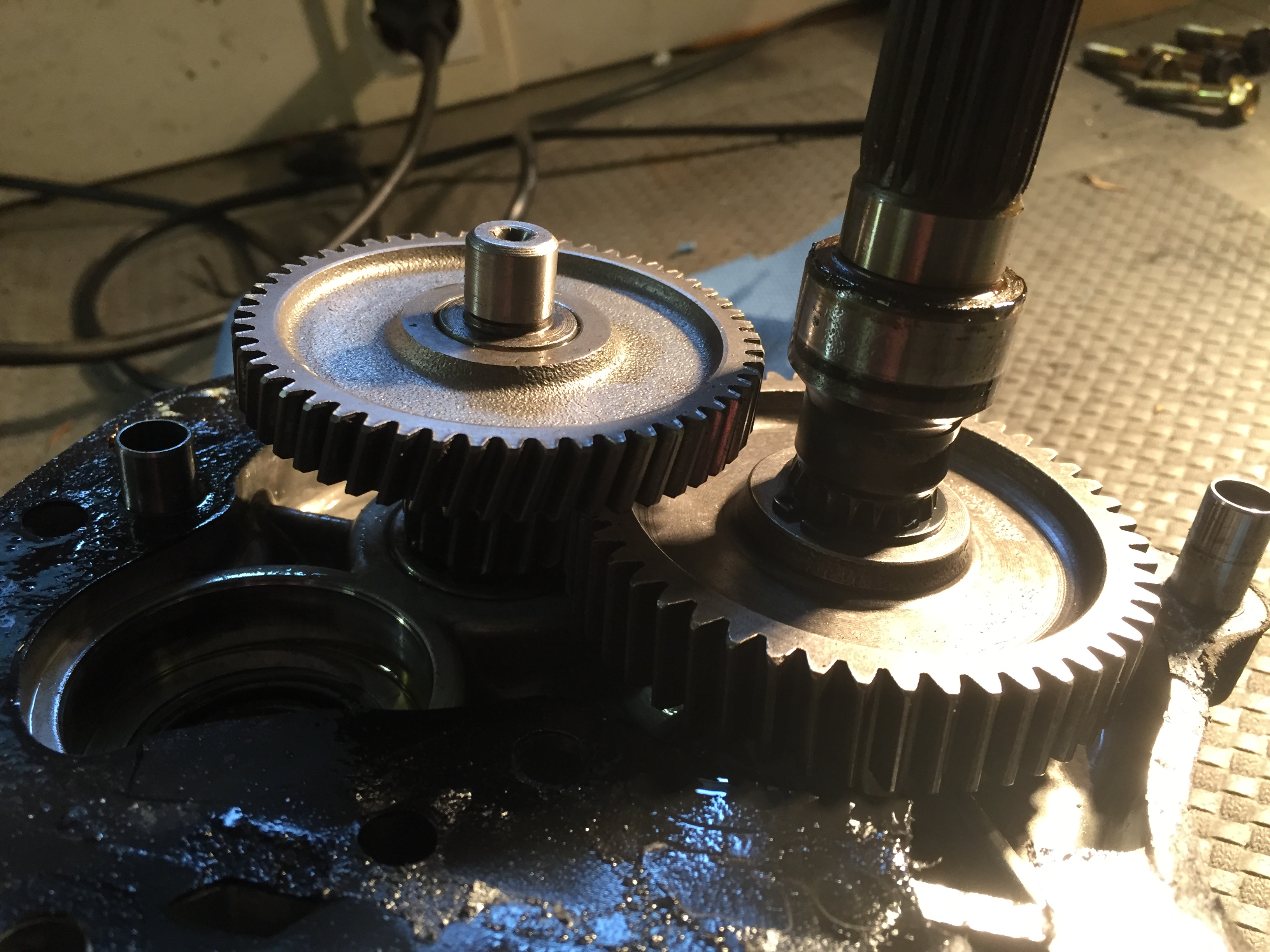

[attachment=0]IMG_5735.JPG[/attachment]
- Getriebe von einem Yup50: Zwischenwelle mit aufgepresstem Primärzahnrad. Rechts: Ausgangswelle mit aufgestecktem Sekundärzahnrad
