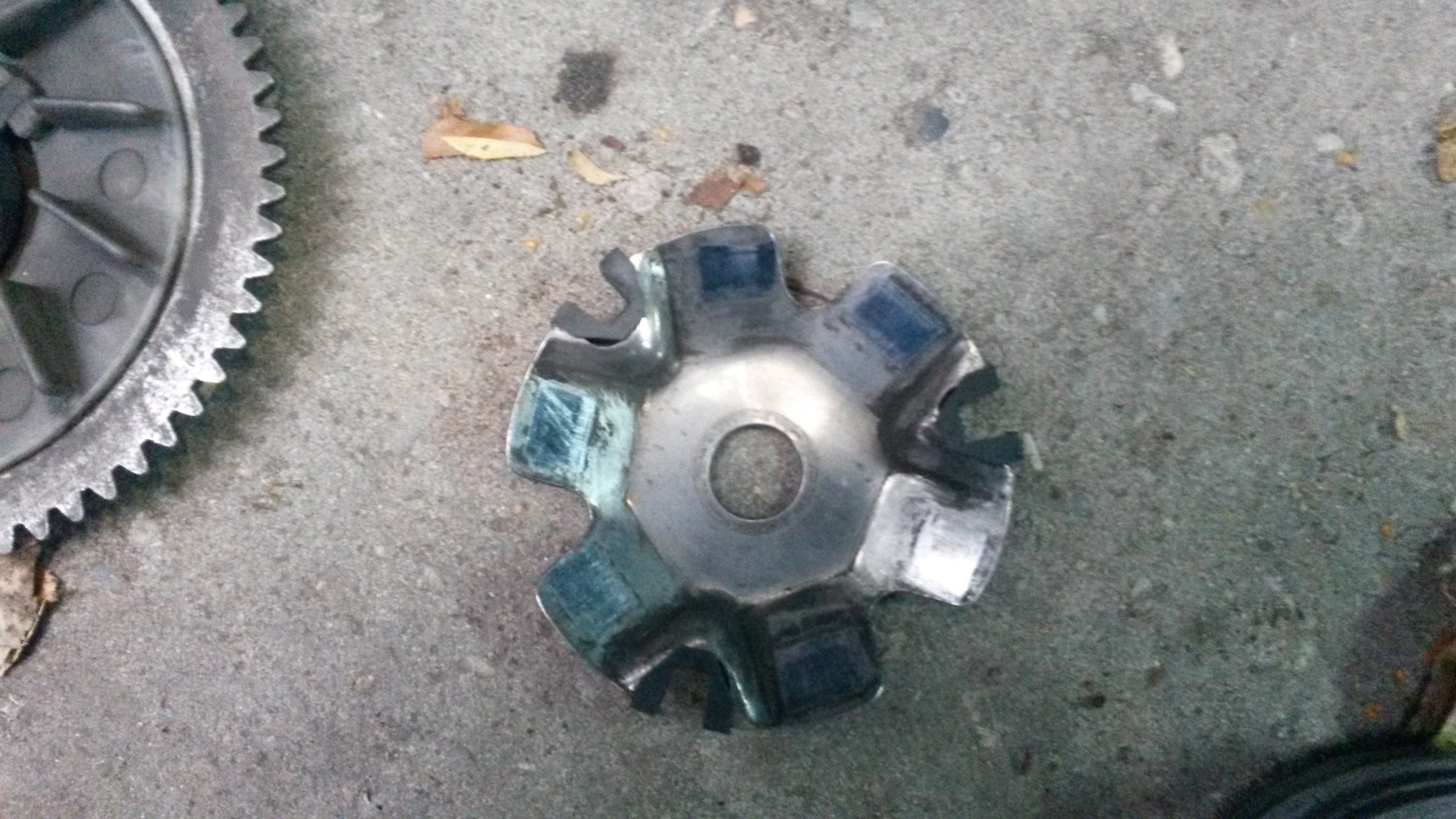

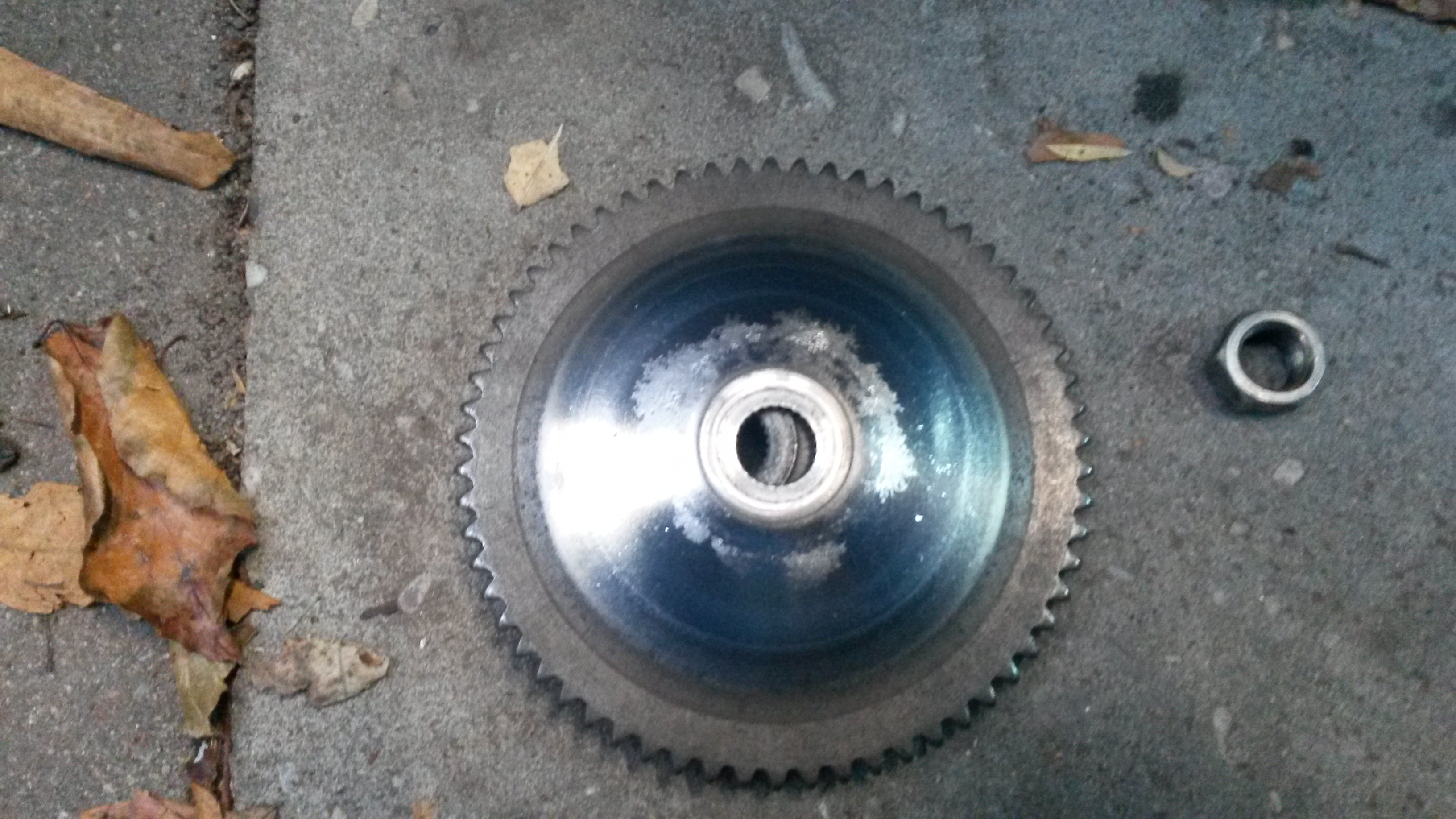

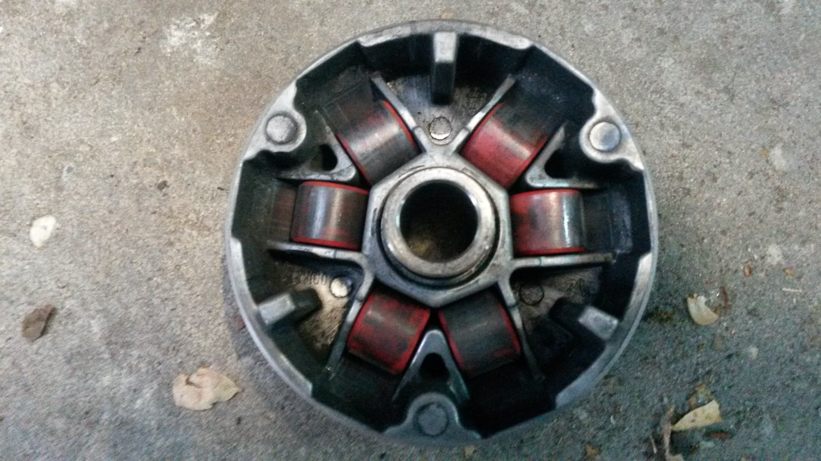

Moin Zusammen,
Wollte mal fragen, ob Ihr euch mal die Bilder meiner Variomatik anschauen könntet? Wollte diese evtl. austauschen, da ich manchmal Beschleunigungsprobleme mit meinem Roller habe. Zudem habe ich erst vor gut einen halben Jahr die Variorollen,Schubkeile, Antriebsriehmen und Kupplung getauscht und habe das Gefühl, das die Variorollen schon wieder stark abgenutzt sind.
Mir ist auch klar, dass die Rollen auch eine Menge durchmachen, aber trotzdem....
Anbei ein paar Foto`s. Danke für eure Unterstützung!!!!!!!

Auf den Bildern sieht sie noch gut aus. Einfach mal sauber machen. Mit Bremsenreiniger z. b., die Rollen und Gleitschuhe natürlich nicht. Die würde ich erneuern.
Gruß, Fly

Deine Vario ist vom Tragbild verschlissen und sollte erneuert werden.
Wieviel hat sie denn gelaufen ?

Nimm die Originalvario , die kostet wirklich nicht die Welt . Dazu neue Gleitstücke und die passenden Rollen und das wars .

Was mich ein wenig verwundert ist, das die Vario nur 7000Km gehalten hat. Auch der Rost am Führungsbolzen irritiert mich.

dann schau mal nach dem Belüftungsschlauch und Dichtung des Variodeckels, ob da irgendwo Feuchtigkeit rein kommt.
Wo Rost ist, ist auch Feuchtigkeit !
Sonst passiert dir das immer wieder.
