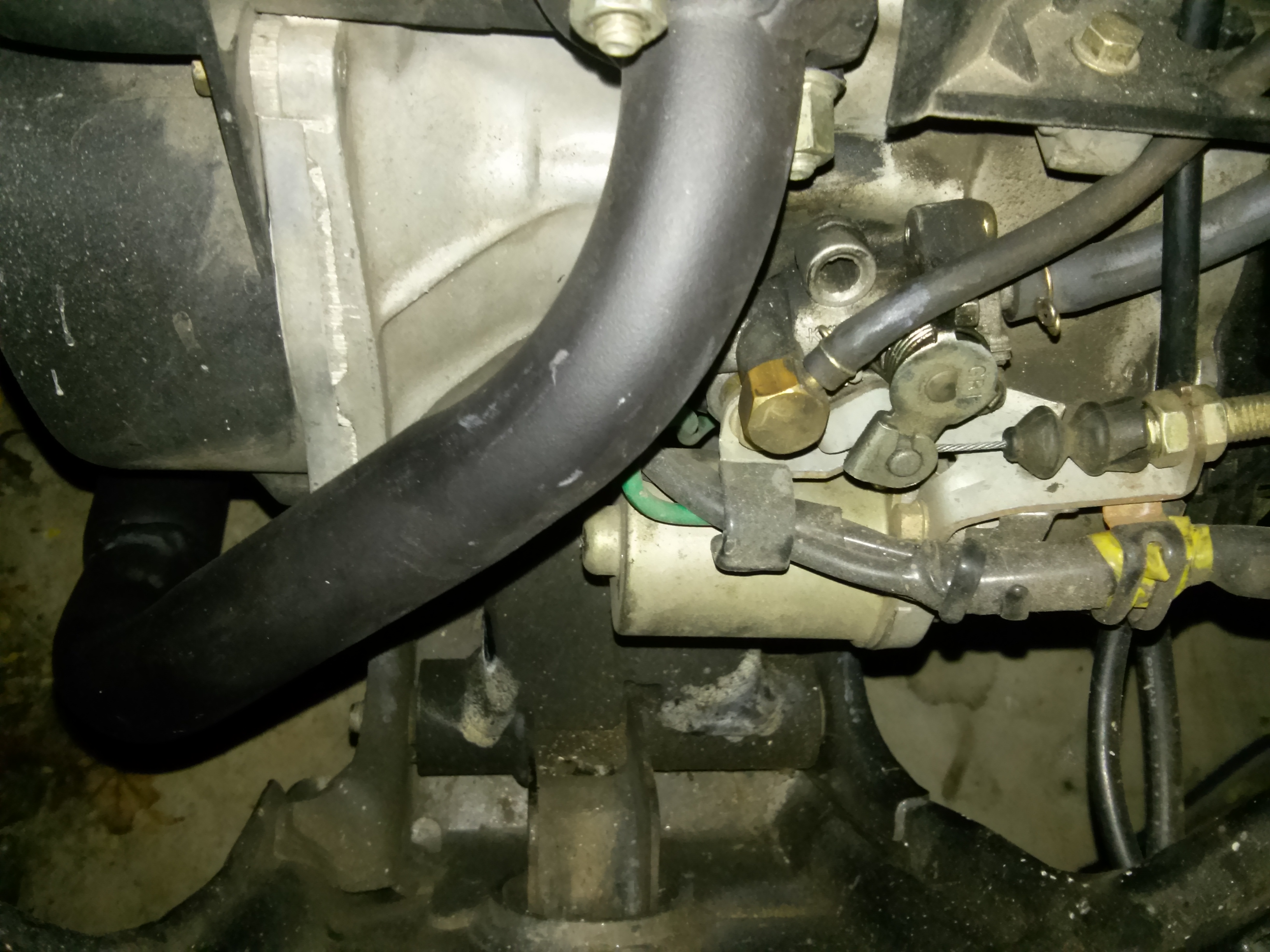

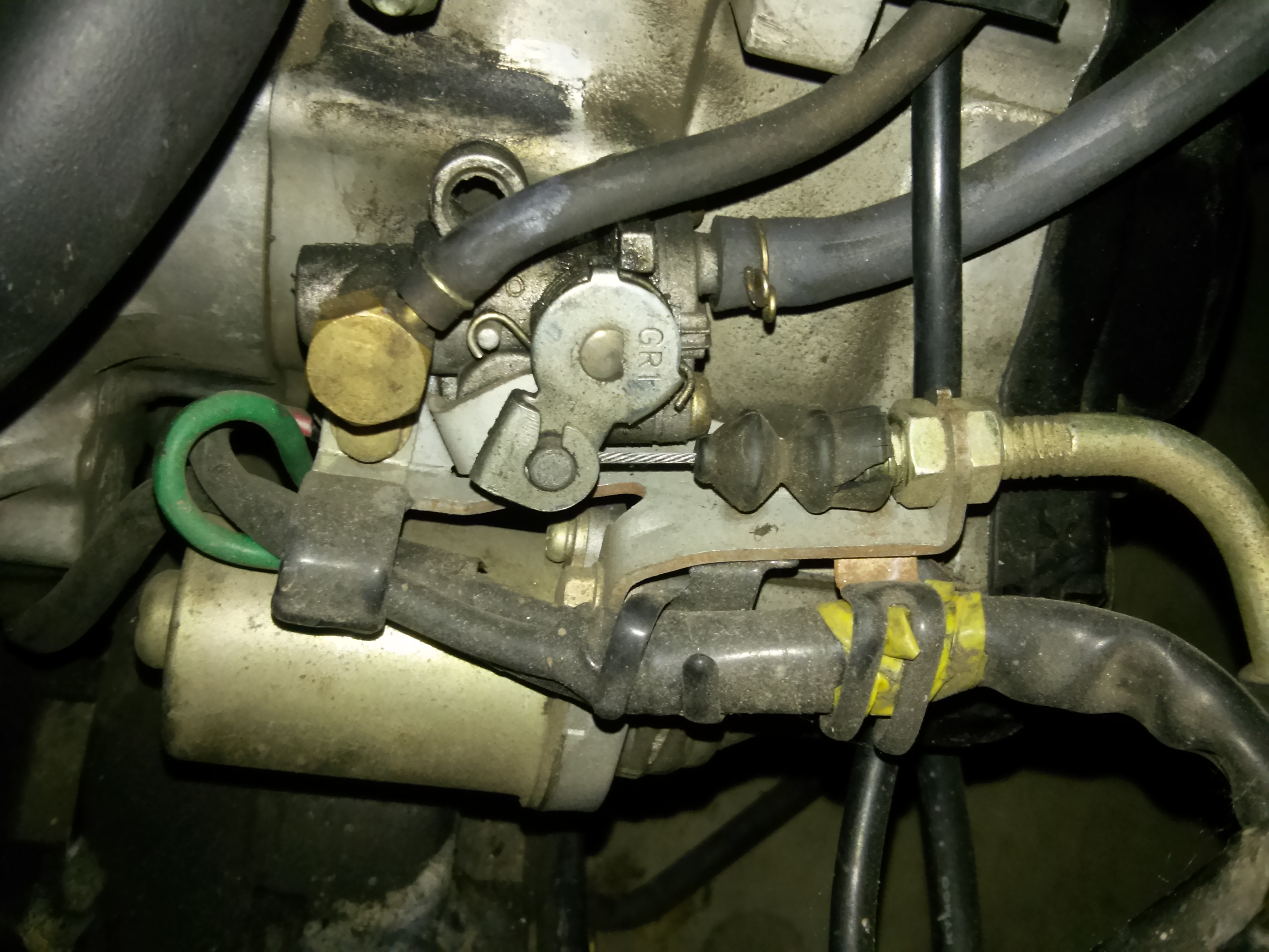

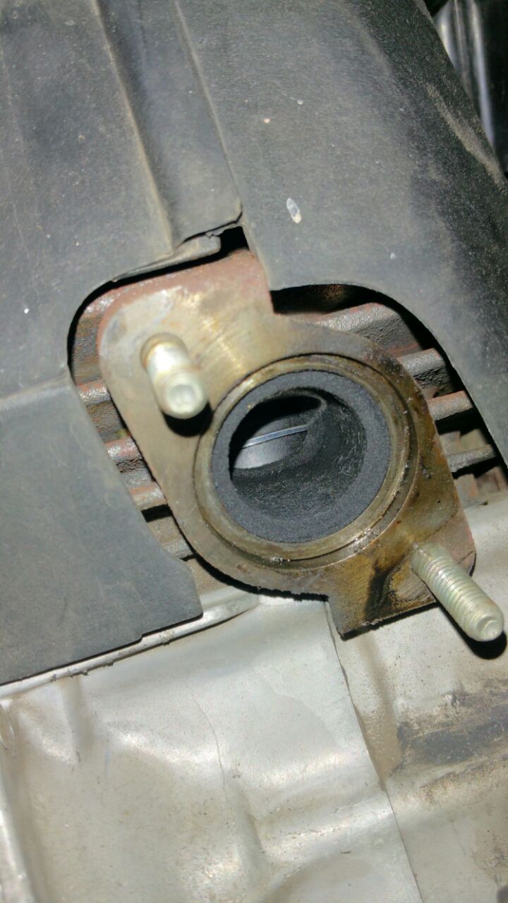

Re: jetzt läuft Öl von Pumpe durch Vergaser aus und Kolben total zugekohlt
Hallo Community.
Ich brauche mal bitte euere Hilfe wieder.
Und zwar hatte ich ja damals (im Oktober 2016) eueren Rat befolgt indem ich neue Zündkerze eingebaut hatte. Es wurde seit dem etwas besser was das stottern angeht.
Bin dann so ca. 300-400 km bis Dezember gefahren bis er mir dann mehrmals während der Fahrt an- und aus ging. Kurz bevor ich zuhause war ging er letzte mal aus und nicht wieder an. Hatte ihn letzte paar meter Heim geschoben. Hatte ich berichtet (22. Dezember 2016).

- Beiträge: 11
- Registriert: 26.09.2016, 23:08
nachträgliche Bilder vom Kolben und Ölpumpe von außen
hier die nachträglichen Bilder von Kolben und Ölpumpe von außen
von Zündkerze kommen noch
- Bild 6
- CAM06946.jpg (1.48 MiB) 5048 mal betrachtet
- Bild 5
- CAM06945.jpg (1.53 MiB) 5048 mal betrachtet
- Bild 4
- CAM06944.jpg (1.45 MiB) 5048 mal betrachtet
- Bild 3
- IMG-20170601-WA0011.jpg (129.14 KiB) 5048 mal betrachtet
- Bild 2
- IMG-20170601-WA0006.jpg (123.39 KiB) 5048 mal betrachtet
- Bild 1
- IMG-20170601-WA0004.jpg (127.59 KiB) 5048 mal betrachtet
- Beiträge: 17779
- Hat sich bedankt: 1435 Mal
Re: Stottern während der Fahrt
Der Vergaser hat eine Überlaufsbohrung .
Deine Fotos weisen auf defintiv zu viel Öl hin .
- Beiträge: 11
Ja welche Funktion hat diese Überlaufbohrung und wo befindet sich diese???
Deine Fotos weisen auf defintiv zu viel Öl hin:
Ja das ist es was ich meine bzw. vermute, dass die Ölpumpe auch schon während des Motorlaufbetriebes zu viel Öl fördert.
Wie kann das sein und vorallem wundert's mich wie diese Pumpe im Stillstand also wenn der Roller eine Zeit lang steht schon das Öl durchlassen kann???
Wie ist die denn von innen aufgebaut - gibt es da Dichtungen drin die evtl. nach einer gewissen längeren Zeit undicht werden und die Pumpe deswegen zuviel Öl durchlässt sowohl im Fahrbetrieb als auch im Stillstand???
- Beiträge: 11
Oder hat der unverbrannt - zugekohlte Ruß am Kolben wegen des zuviel geförderten - unverbrannten Ölanteils und/oder evtl. zu fette Gemisch (wobei ich mir's nicht erklären könnte woher und warum denn verstellt wurde am Vergaser nix) was mit den 'Minus - Außentemperaturen' bei denen ich im Dezember gefahren bin zu tun???
