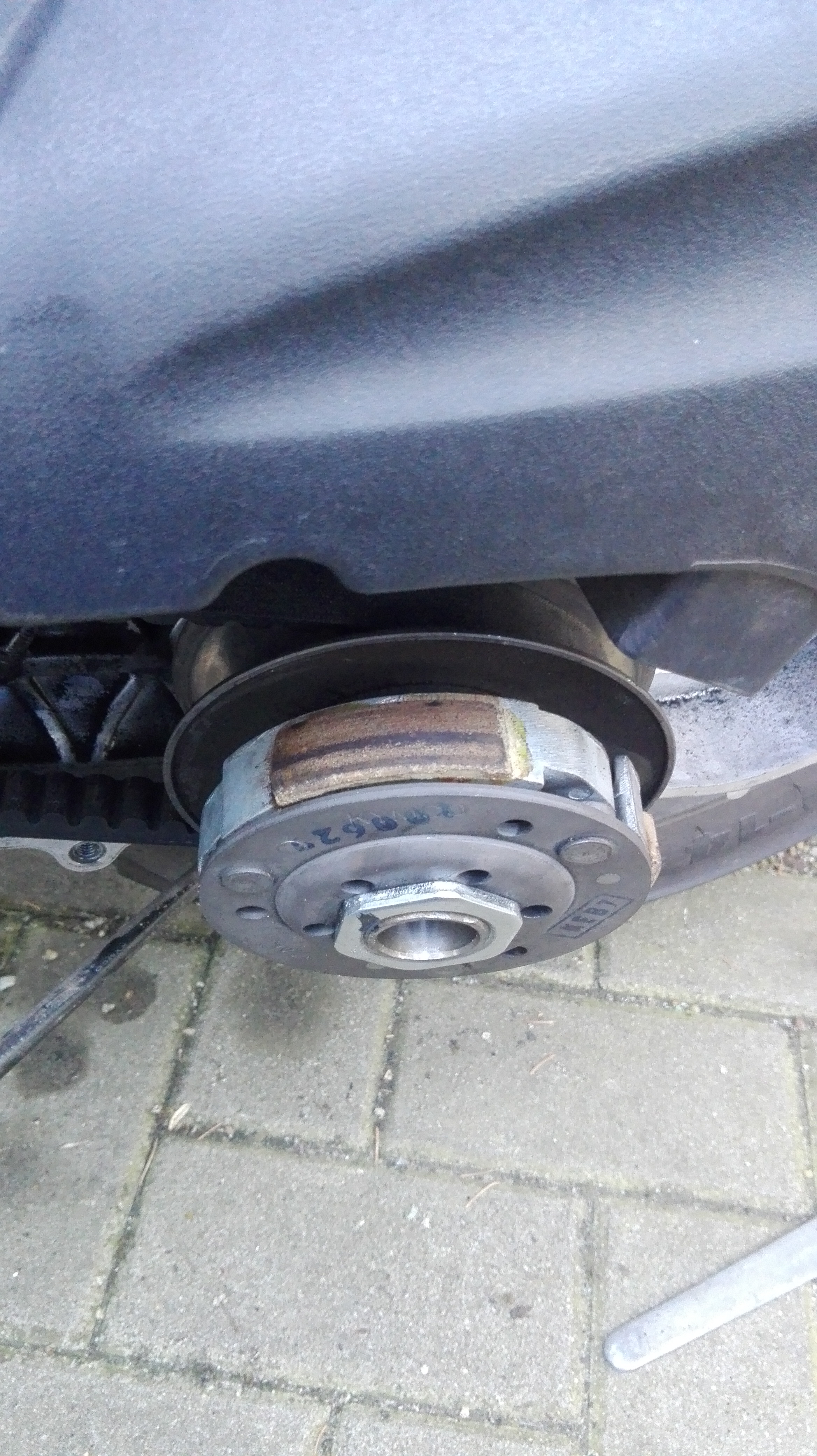

Hallo zusammen, ich habe folgendes Problem, mein S8 geht nicht in den Leerlauf zurück.
Ausgangssituation :
8km Landstraße gefahren, an der Ampel angehalten, ein komisches Metallisches Geräusch und er hält nur erhöht Standgas. Vorher war alles in Ordnung.
Laut Zündkerze läuft er leicht abgemagert.
Vergasereinstellung denke ich ehr weniger.
Vario alles in Ordnung, auch im Kasten bzw am Riemen keine Spuren zu finden.
Am Wandler sehen die federn auch gut aus (zumindest im zusammen gebauten Zustand). Ist das "schleifen" der Beläge normal?
Falschluft gibt's auch keine.
Wo könnte ich noch suchen?
MfG Rico

Dreht das Hinterrad frei , wenn der Roller auf dem Hauptständer steht ?

Es dreht mit.
Aber mit der hand kann man es stoppen.
Der ganze Roller vibriert auch teilweise weil der Riemen mit läuft.
Wäre eine neue Vergasereinstellung schädlich?

Nein , wenn der Motor aus ist , sollte sich das Hinterrad frei drehen können .
Neue Kerze einbauen , Vergaser ablassen , neu fluten , Gemisch auf eine Umdrehung vom inneren Anschlag einstellen und danach Leerlauf ggf. nachstellen .
Was mir Sorgen bereitet , ist die Aussage wegen dem "metallischen Geräusch" . Das kann durchaus ein Schaden an der KW oder am Kolben sein .

Wenn ich den Roller abstelle, den Variodeckel abbauen und am Hinterreifen drehe, setzt sich der Riemen mit in Bewegung.
Dann werd ich mich doch mal dem Vergaser wittmen.

Nein , dann ist da was defekt .
Bei stehendem ! Motor dreht das Hinterrad nur ! die Kupplungsglocke ,nicht ! den Riemen !

Das bringt mich schon mal weiter.
Werde die Tage mal die Kupplung bzw Wandler tauschen und berichten...

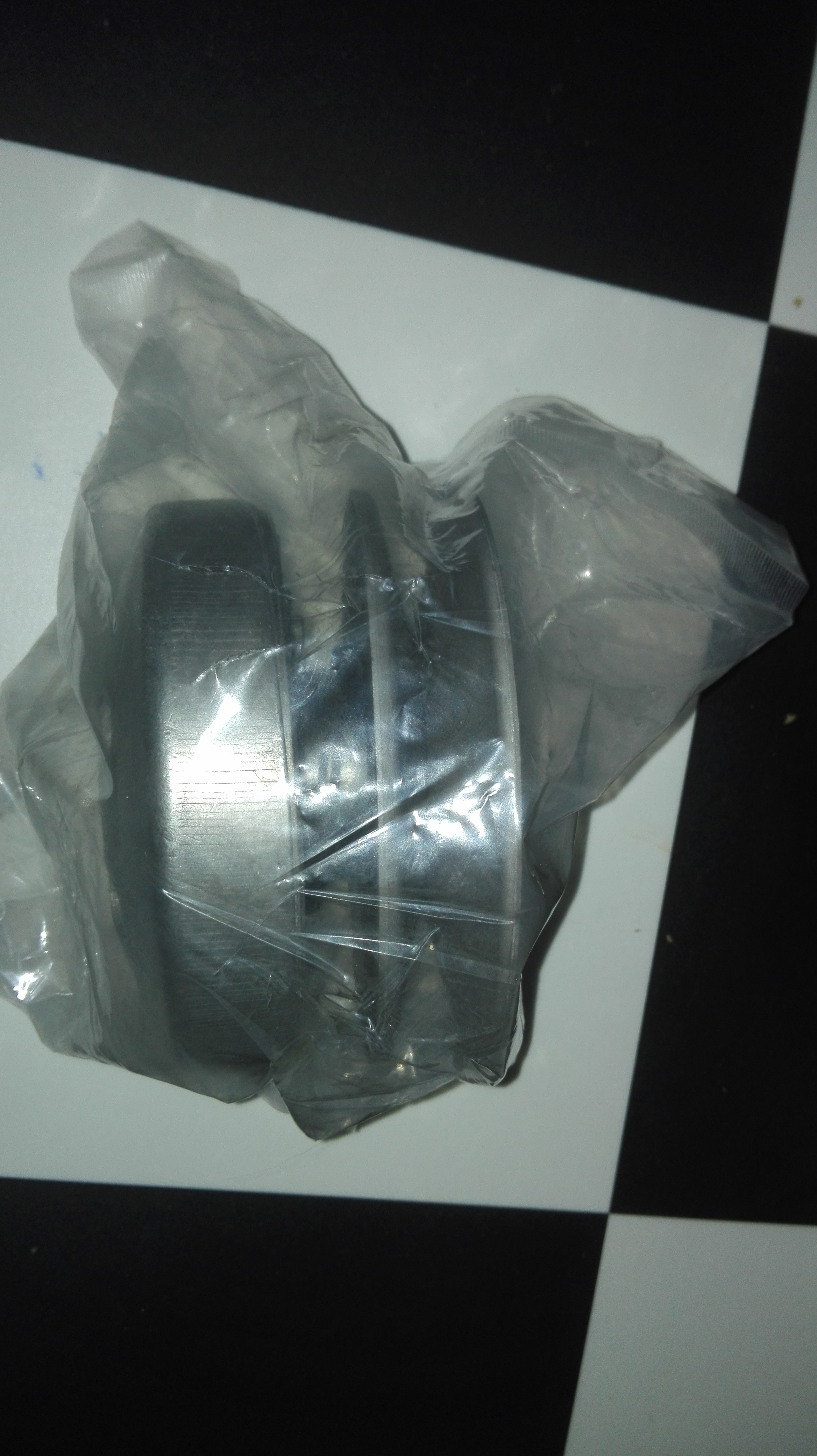

So es gibt neue Erkenntnisse.
Hab die neue Kupplung mit der alten verglichen, zwischen den beiden Scheiben wo der Riemen läuft, liegen bei der neuen die Führung auf einander(die rechten auf dem Bild) . Kann die alte schon bei 2000km ausgelutscht sein?
Zum vergaser, ich dachte mir überprüfen kann man die Einstellung mal, die Gemischschraube war bißchen über 2 Umdrehungen raus. Bei der letzten Inspektion haben die das mit macht.
Ich wusste er wurde im laden für deutsche Straßen gedrosselt, kann dort noch eine andere HD drin sitzen?

Ohne Riemen müssen die hinteren Riemenscheiben aufeinander sitzen .
Was das Gemisch angeht : 1 Umdrehung wäre gut , 2 Umdrehungen ist zu mager .
Kann durchaus sein , dass die Wst eine größere HD eingebaut hat , ist immer sinnvoll .
