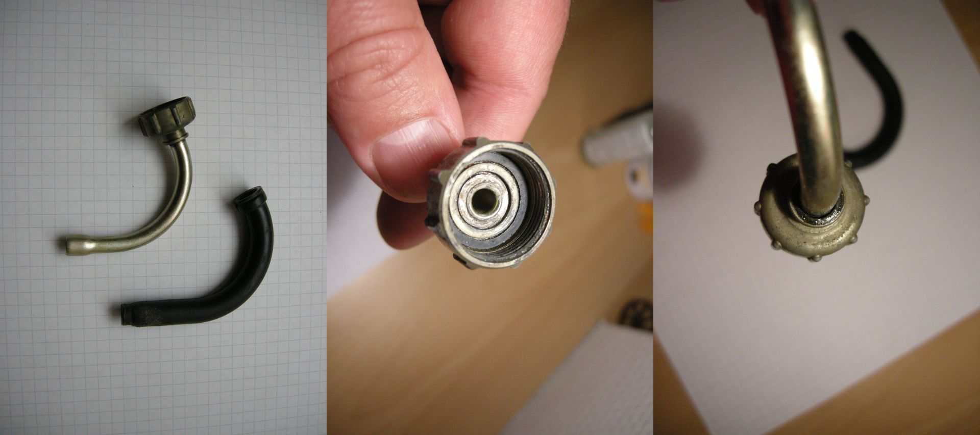

Mein Gaszug ist gerissen. Nun habe ich für mein Modell (Kymco DJ 50 SA10AA, Baujahr 1997) einen “passenden“ Gaszug von einem renommierten Fachhandel bestellt.
Nachdem ich den alten Gaszug ausgebaut habe, musste ich feststellen, dass dieser im Bereich des Vergaser’s, der Seilzug deutlich länger ist als der bei dem Neuen.
Die “Deckelverschraubung“ mit der Krümmung ist ein fester Teil der nicht zu trennen ist.
Siehe Fotos

- nein der Zug ist nicht von Kymco, sondern von T.F.L, CABEL LINE
- also den Gaszug dort durchzufädeln ist ganz einfach und ihn dann an der Nadel zu befestigen auch.
Um kein Missverständnis auf kommen zu lassen hab ich ein Foto gemacht.
Zwei Fragen stellen sich jetzt für mich:
1. ist ein "Originaler" denn anders als ein Nachbau? Als ich den gekauft habe, bin ich davon ausgegangen, wie es auch beim Auto ist, dass das Teile baugleich ist, aber nicht vom Original-Hersteller. Lass mich gerne eines besseren belehren und nehme dann einen Originalen.
2. Gibt es den Deckel denn auch ohne Bogen? Wenn ja, könnte es auch mit der Länge des offenen Seil hinkommen.
Gruß Jan

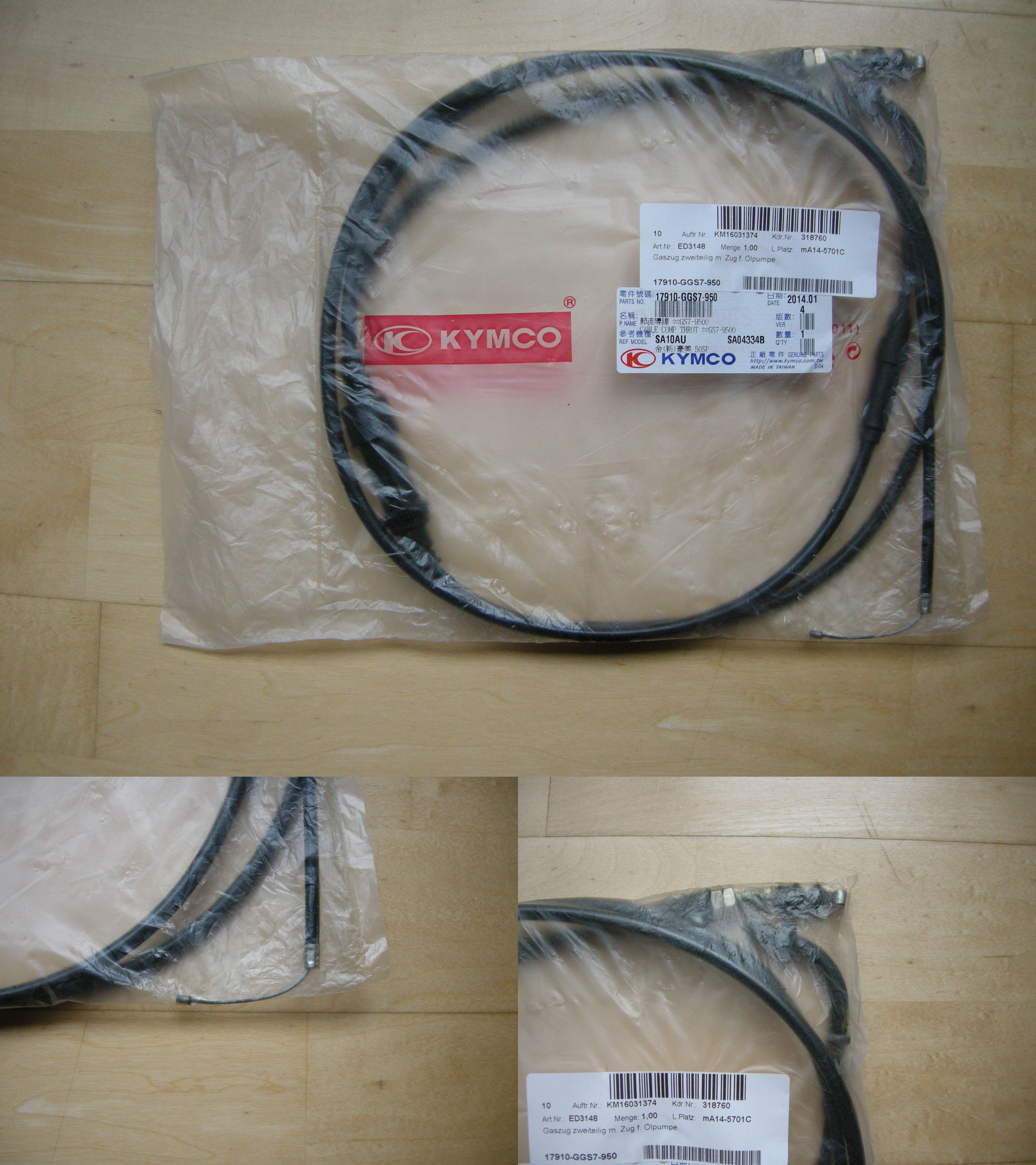

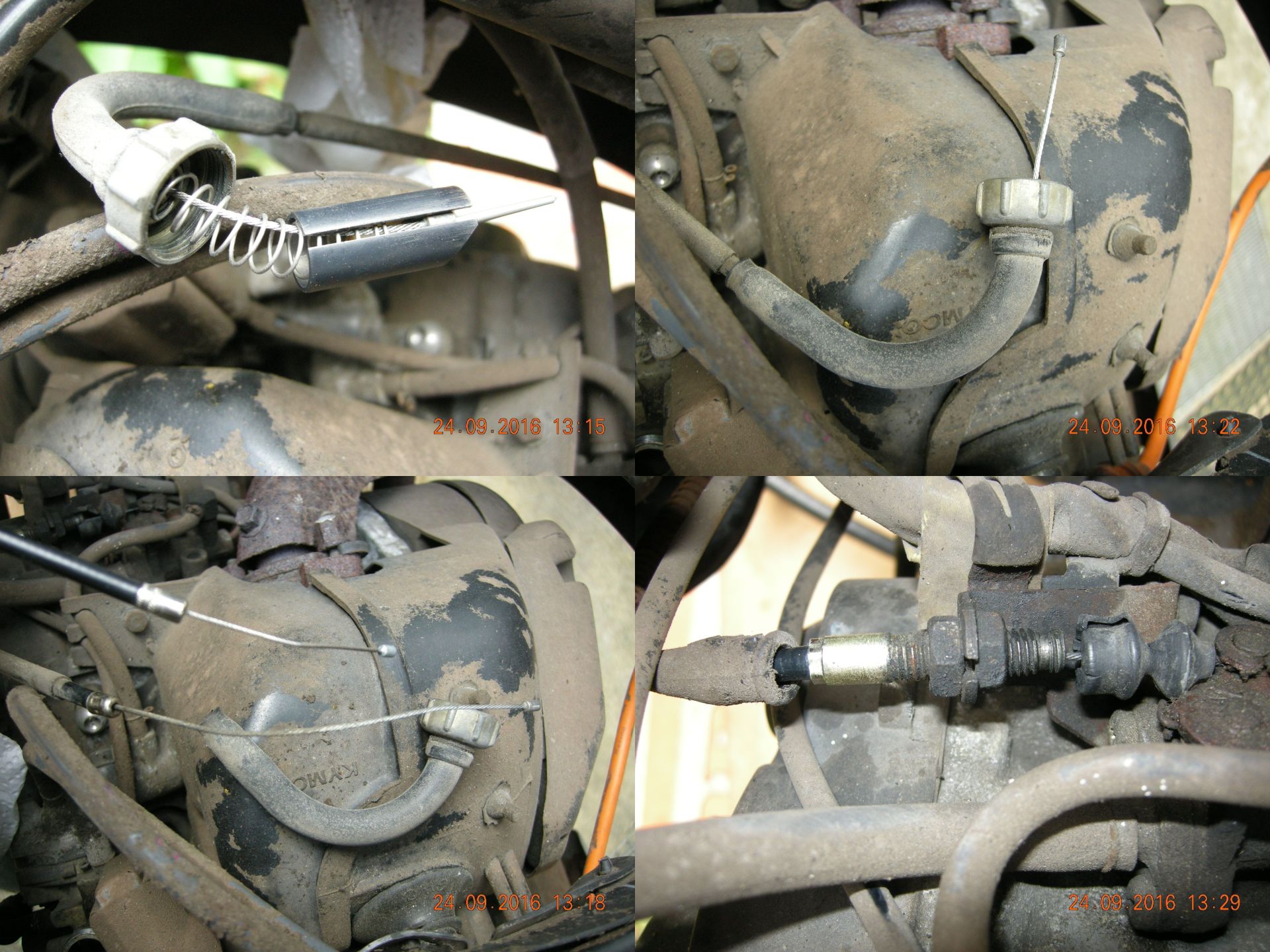

heute meine Retour-Ware erhalten.
Was soll ich sagen, voller Erwartung habe ich heute am späten Nachmittag das Parket erhalten.
Was soll soll ich sagen?
Ich weiß warum ich den Thread vor gut einer Woche eröffnet habe. Ohne jetzt an die "Klugscheißer" zu denken, bestätigt sich meine Bitte an das Forum, mir zu helfen.
Ich habe heute meine Retour-Ware (wer billig kauft, kauft zweimal!, ein weiteres Mal widerlegt!!! ) erhalten. Original-Ware vom Hersteller, und zwar von Kymco !!!
Liegt es jetzt an dem Vertreiber? (Mit Sicherheit nicht!)
Und????
Die gelieferte Ware (Kymco) entspricht genau der Ware die ich vor ca. 1 Woche als Lizensware bestellt habe!
Mit anderen Worten bin ich genauso schlauch wir vor einer Woche!
Vieleicht ist jemand unter den Lesern der eine Lösung parat hat.
Anbei zwei Fotos die den vorh. Zustand zeigen.
Auch gleichzeitig für alle, die eine Demontage vorgenommen haben und keine Aufzeichnungen gemacht haben, wie der Bestand war, weger der Einstellung.

Wenn du den Zug ohne das gekrümmte Rohr montierst, könnte es passen. Oder das Rohr ist vom Durchmesser so groß, daß der Bowdenzug mit Hülle hinein passt.
EDIT:
Du hast ja einen kombinierten Gas/Oelzug. Bei meinem alten Piaggio Zip könnte man die Züge in dem Verbinder trennen. Vielleicht kannst du den alten passenden Zug in den Verteiler "einhängen". Die Gummimanschetten am Verteiler könnten verklebt sein. Muss du mal schauen.
