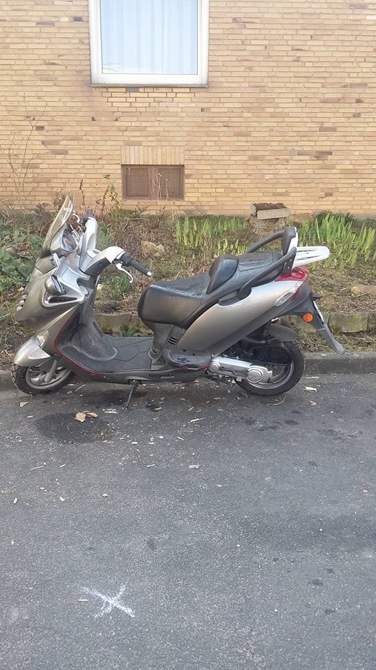

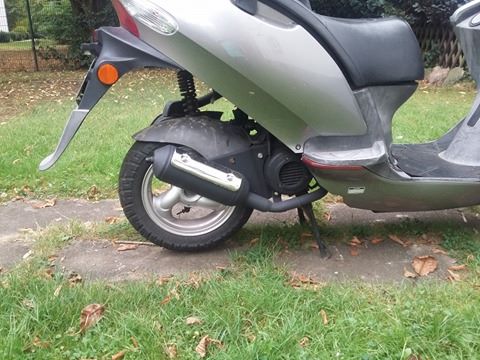

Ich habe mir gedacht ich halte mal den Aufbau meines Baby fest, für mich und andere. Ideen und Tips gerne Willkommen.
Bis vor einem Jahr war mir Kymco Fremd. Der Grand Dink 50, Baujahr 2007 eines Kollegen sprang nicht mehr an. Der Grund laut Werkstatt war eine Defekte Benzinpumpe. Er wollte keine Zeit und Geld Investieren und wollte es verdammt Schnell los werden.
Gerade mal 150€ habe ich hin gelegt ohne Ihn zu besichtigen oder zu wissen was Kymco überhaupt ist. Bei 11000Km für den Grand Dink ein Schnäpchen, dachte ich.

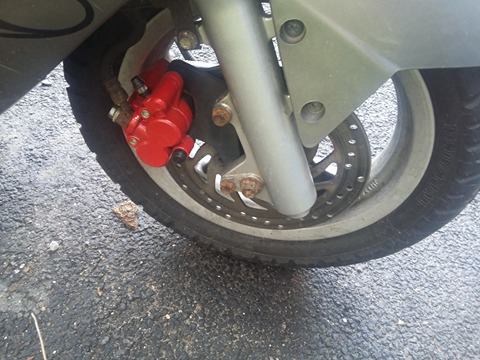

Es stellte sich später heraus das er 2 Unfälle hatte und der vordere Bremssattel klemmt. Er hat es doch tatsächlich geschafft das sich die Gummidichtungen zwischen Sattel und beiden Kolben legen. Öffnen der Bremse nur mit der Brechstange möglich.
Nun, ich hatte einen Roller, mit defekter Benzinpumpe und Bremssattel den ich 6 Kilometer nach Hause schieben musste mit einem Halb Blockierten Vorderrad im Strömenden Regen. Satte 3 Stunden dauerte der Spaß.
Zuhause den Bremssattel erst mal abgeklemmt und einen von meinem Alten China Roller verbaut. Andere Farbe, passte 1A aber egal.
Universal Benzinpumpe bestellt und siehe da, der Roller Sprang nicht an. Nach abschrauben des Zylinders und Reinigen des Vergasers immer noch kein Lebenszeichen. Nach fast 4 Stunden ist mir erst aufgefallen das der Tank leer war :oops:
Getankt und siehe da, der Roller sprang an und kommt auf seine gute 80KM/h laut GPS. Alte Benzinpumpe wieder angeklemmt und wie ich erwartet hatte, war diese nicht defekt.
Ab 80 ging er aus, ich vermutete eine zu kleine Düse. Eines Tages war es soweit das er bei 40KM/h mitten wärend der fahrt ausging. Er hatte doch glatt einen Kolbenfresser aufgrund einer defekten Ölpumpe.
50ccm Naraku Zylinderkit bestellt und selber mischen. Mittlerweile habe ich so noch mal über 10000KM raus gehauen.
Jetzt ist er bei ca. 22000KM.
Kosten bissher
Roller 150€
Vorderer Bremssattel Kostenlos
Universal Benzinpumpe 23€
Zylinderkit 49€
No Name Auspuff 50€
Ca. 270 € für einen Funktionierenden Kymco Grand Dink 50. Günstiger geht es wohl nicht.
Er fährt, springt sofort an und macht keine Zicken. Missen will ich den nicht mehr und wird wohl auch nicht mein einziger Kymco bleiben.
Jetzt hat mich mein Baby fest im Griff und der Zustand lässt mir keine Ruhe.
Daher will ich einige Sachen erneuern. Die derzeitige Optik könnt Ihr den Bilder entnehmen.
Er soll quasi wieder wie neu Aussehen. Ziel ist es das er noch die nächsten 20000KM hällt oder sogar noch länger.

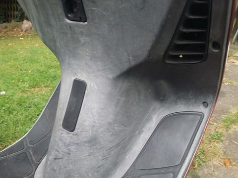

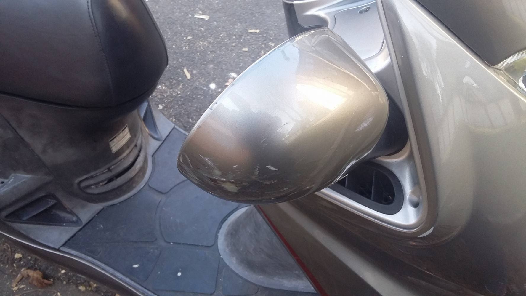

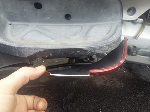

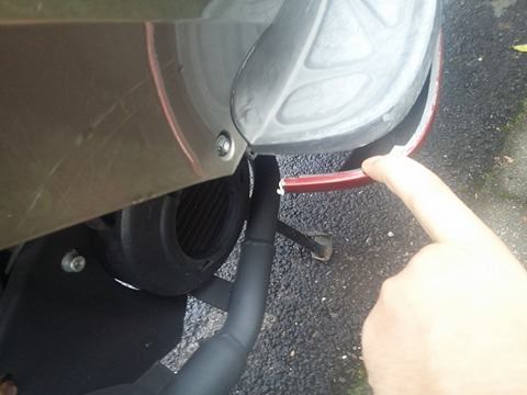

Einige Teile der Verkleidung sind Zerkratzt.
Trittbretter Rechts und Link so wie die Linke Fußraste gebrochen.
Diese habe ich vom Meister bereits Neu.
Jetzt meine Frage an euch. Wie soll ich mich entscheiden.
Verkleidung abmontieren, schleifen, Spachteln und Neu Lackieren. Kosten für mich ca. 100€

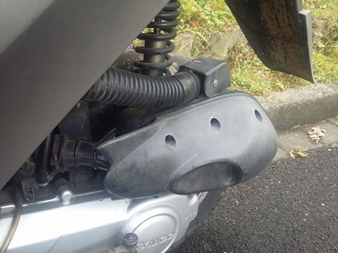

Bei Silber die Lufteinlässe an den Fußrasten ebenfalls in Silber

Lackierung ist Geschmackssache, das würde ich nach Gefühl machen.
Das ausgewitterte Kunststoff (schwarz innen Trittbrett ect.) kannst du mit gutem Nigrin oÄ. Stoßstangenschwarz neu einfärben...ca. 2x, dann sieht das wieder aus wie neu.
Habe ih auch gemacht, ist sogar Wetterfest :wink:
Da du die Verkleidung eh abmachen willst, auch wegen Lackieren, kannst du das zb. im Keller/Garage zum Trocknen lagern...24 Std.
Wenn du willst, kannst du das schwarze Kunststoff zur Haltbarkeit auch noch mit matten Klarlack überziehen, ich pers. würde es jedoch nur Schwärzen und später mal bei Bedarf nur neu überziehen, reicht völlig aus.
aber Wissen musst du das alles selbst, denn Geschmack is Relativ....ich würde den im org. Lack lassen.

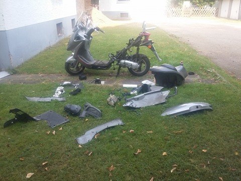

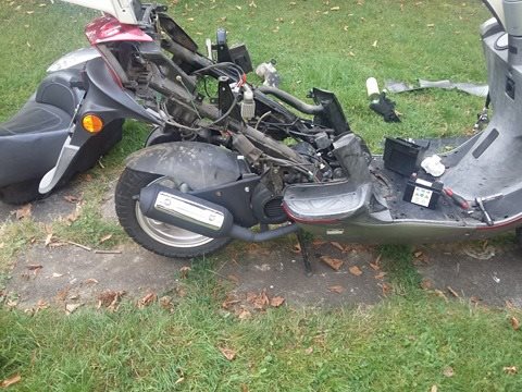

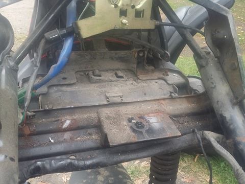

:roll: War das Dingen Versaut. Jedes Teil war entweder voll mit Öl oder aber Matsch. Nur wie das in den Innenraum gelangt ist mir unklar.
Ich gehe Stark vom Vorgänger aus.
Verkleidung heute komplett runter. Kabelbaum und alle anderen Teile vom Öl und Schmutz befreit.
Hinter dem Öl und Batteriefach 2CM Dicke Matschschicht.

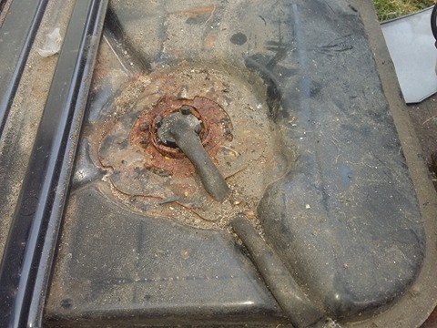

Der Benzintank sah auch mal besser aus.
Bilder vor der Reingung
Mitten in der Reinigung
Zerlegt
Zerlegt
Benzintank
Benzintank

Sieht aus wie nach einer Explosion :D
Tank würde ich erneuern..
Beiträge: 17779
Hat sich bedankt: 1435 Mal
Danksagung erhalten: 2040 Mal
Re: Projekt Grand Dink 50
Nix erneuern , das ist nur der Ring auf dem Geber . Schön zerlegen , saubermachen . Tankgeber drin lassen , Ring auch . Sieht alles hinterh er wieder aus wie neu , wenn man alles schön konserviert hat ...

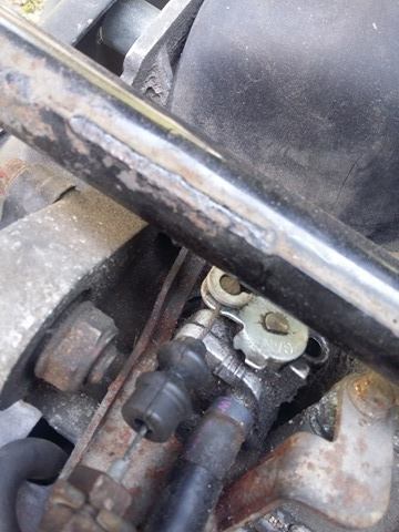

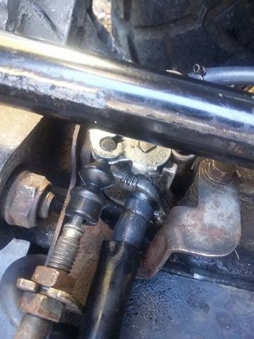

Mal ein altes Bild im Anhang wie die Ölpumpe damals eingestellt war. Dies bei Vollgas.
Ist dies so korrekt? Ich würde sie ga gerne noch ein paar Millimeter weiter entlasten, kann die Mutter aber nicht weiter drehen da sie am Anschlag sitzt
Beiträge: 11175
Hat sich bedankt: 313 Mal
Danksagung erhalten: 729 Mal
Biege einfach das Blech etwas Richtung Pumpe. Dann klappt es.
Trotzdem Komisch dass es von der Einstellung an der Stellschraube nicht reicht und dass sie schon so gespannt ist.
