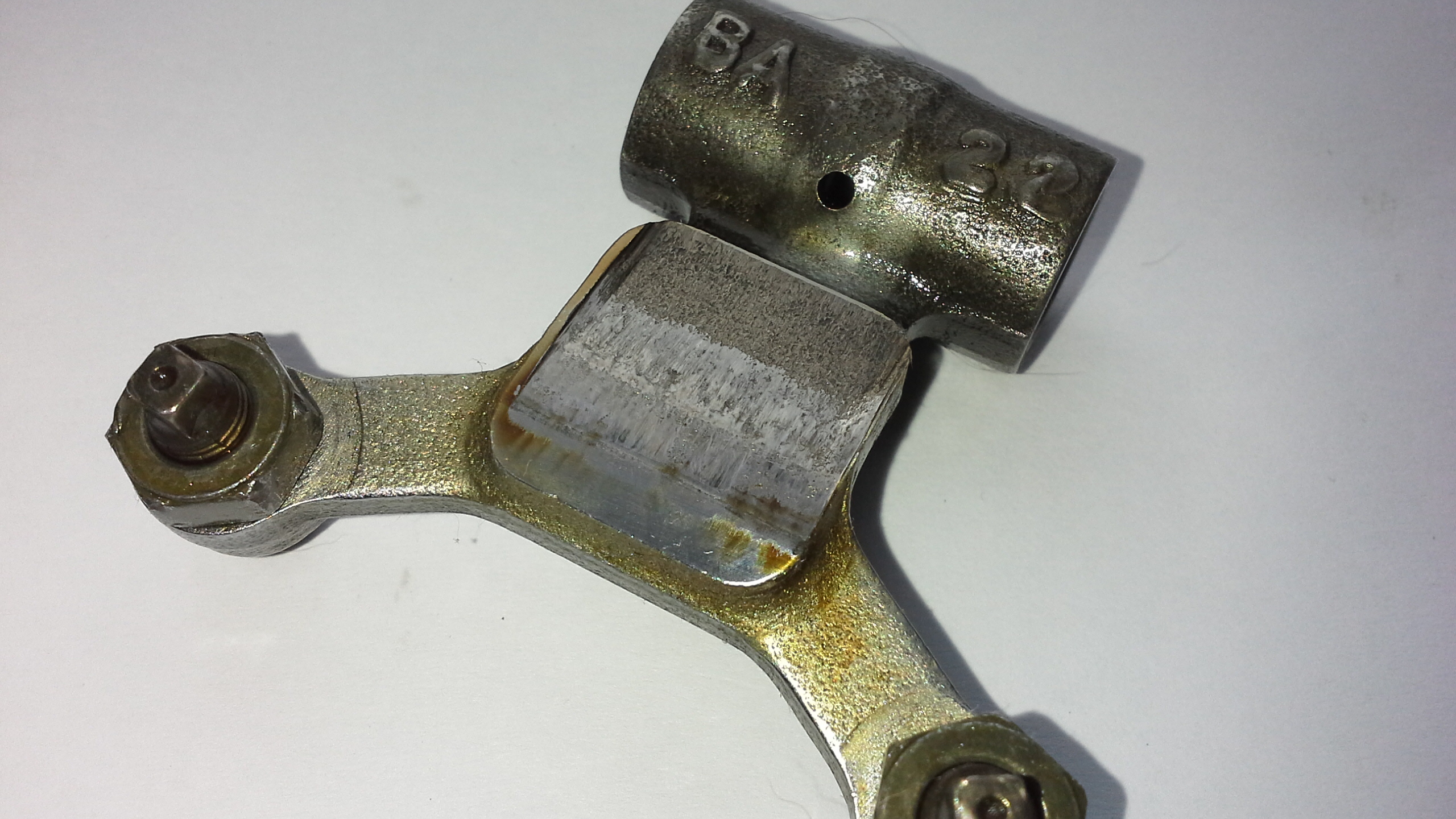

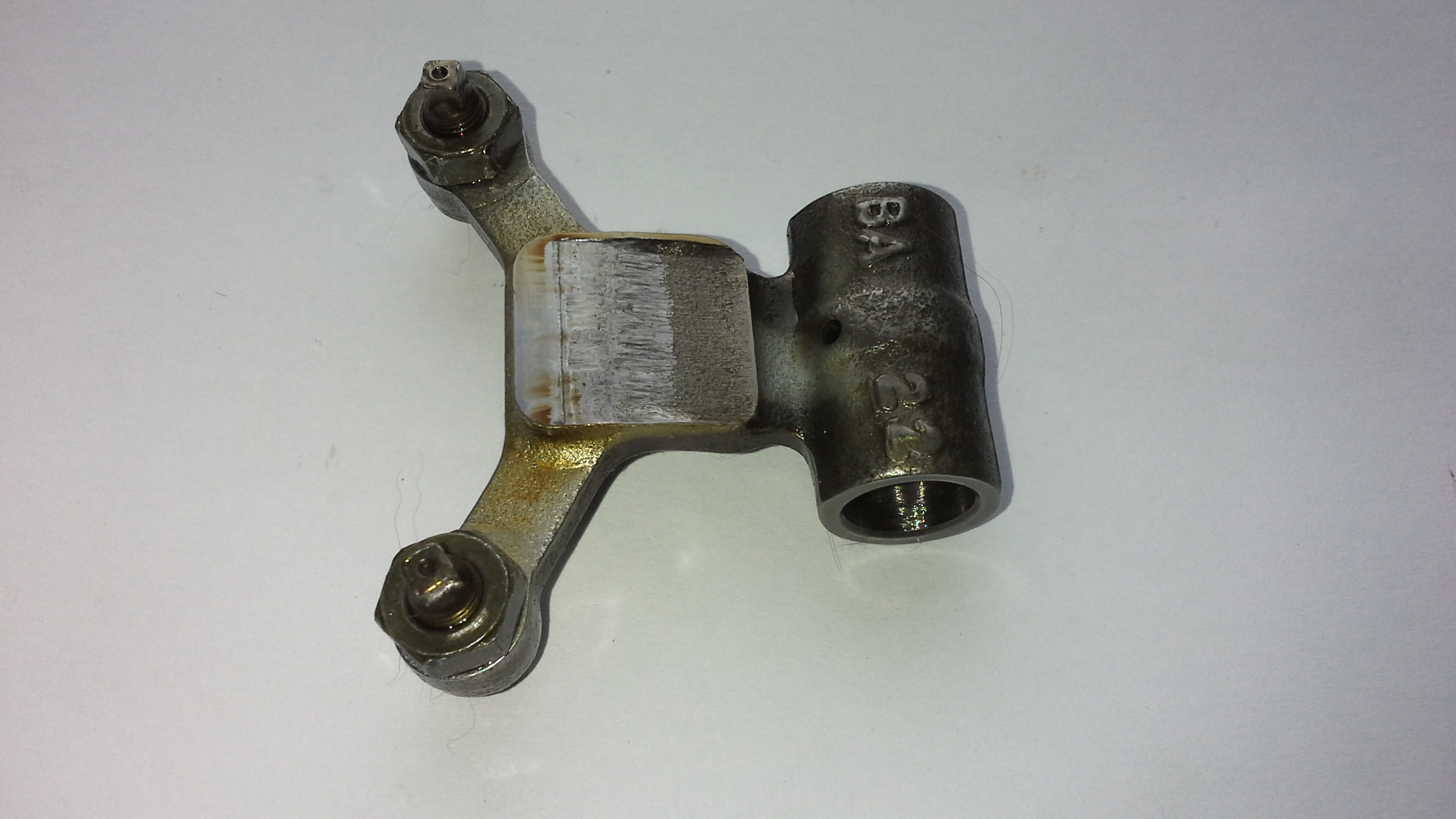

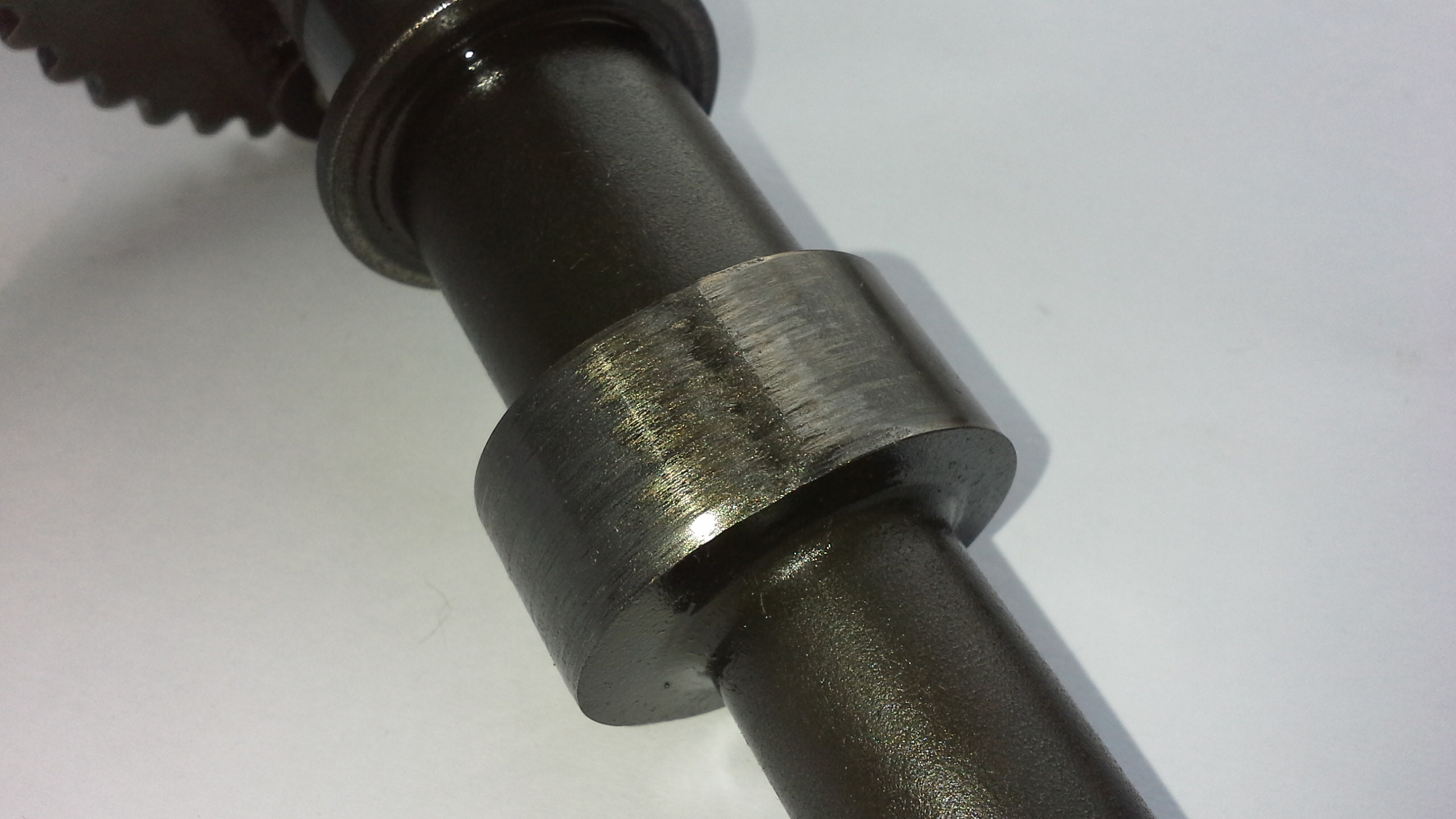

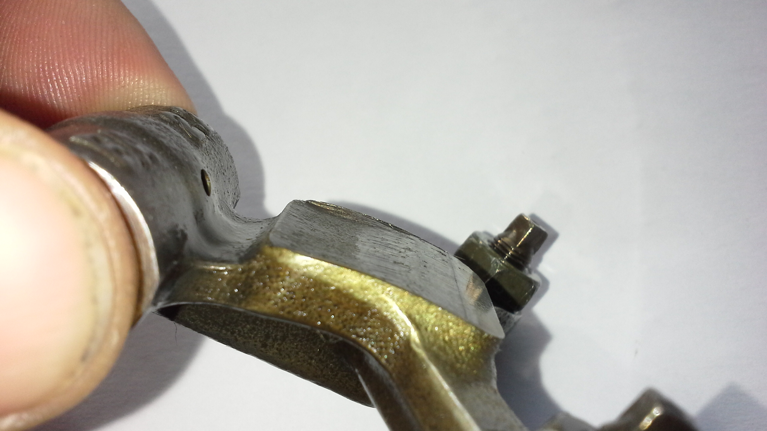

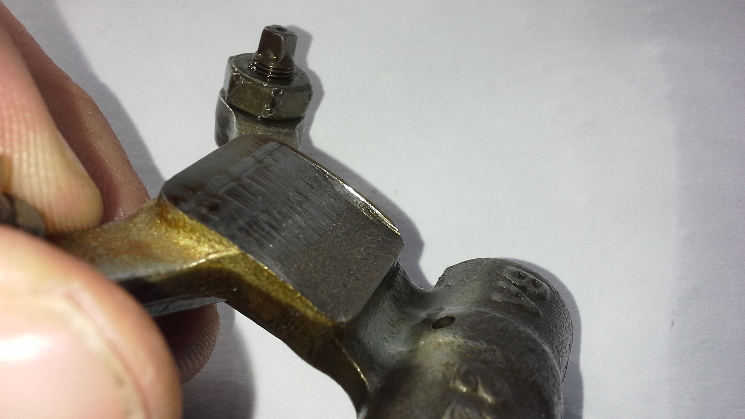

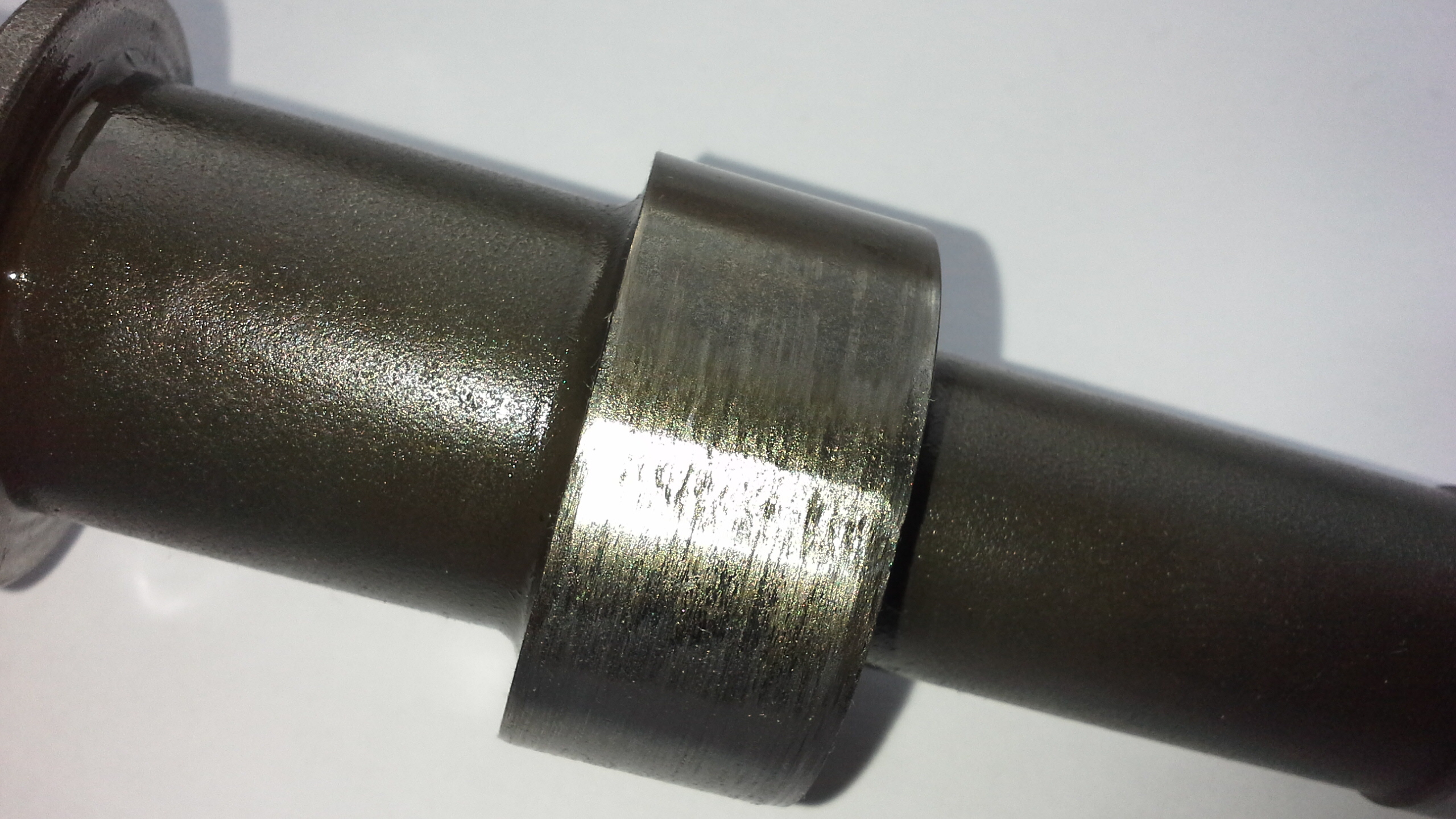

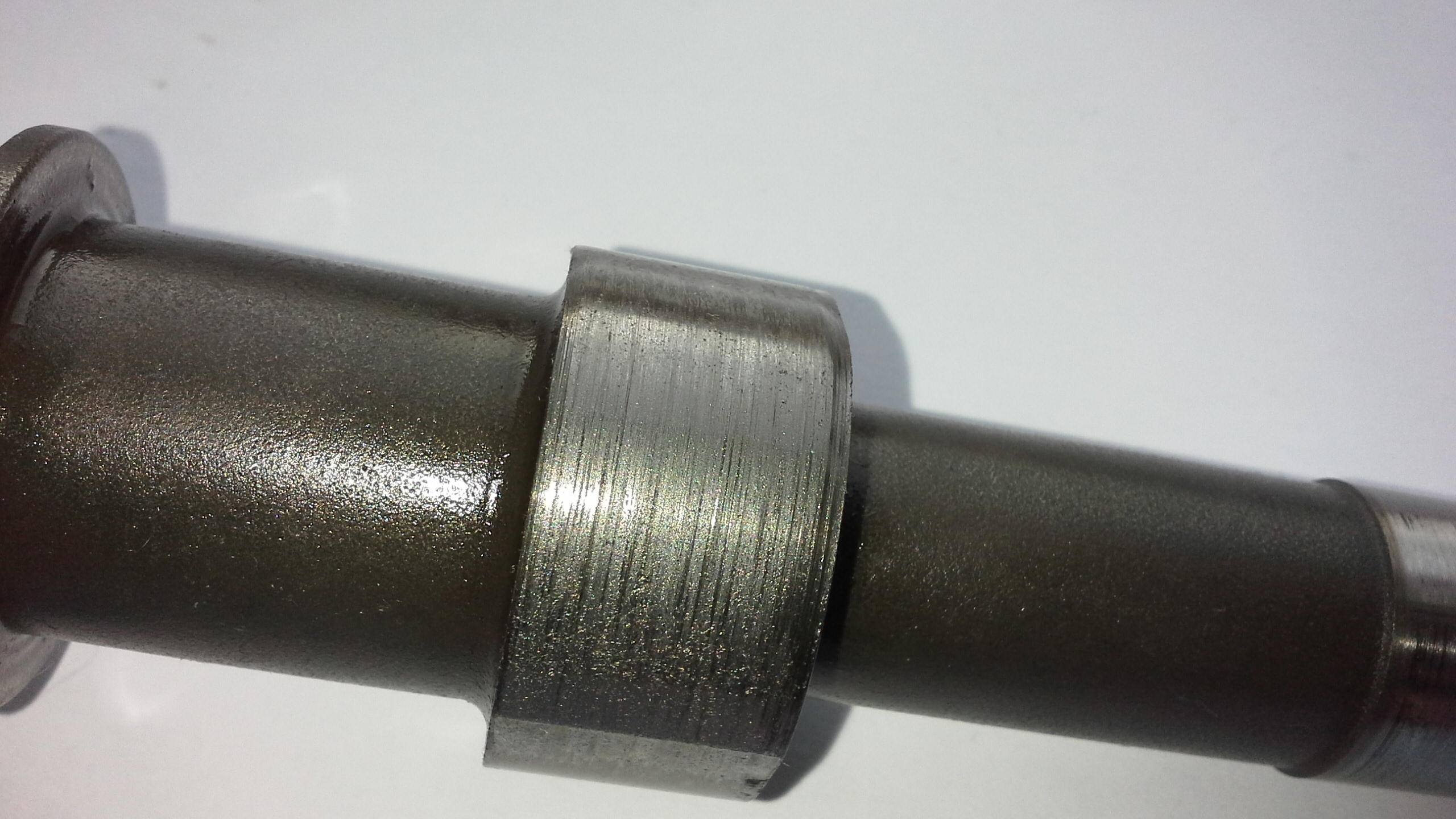

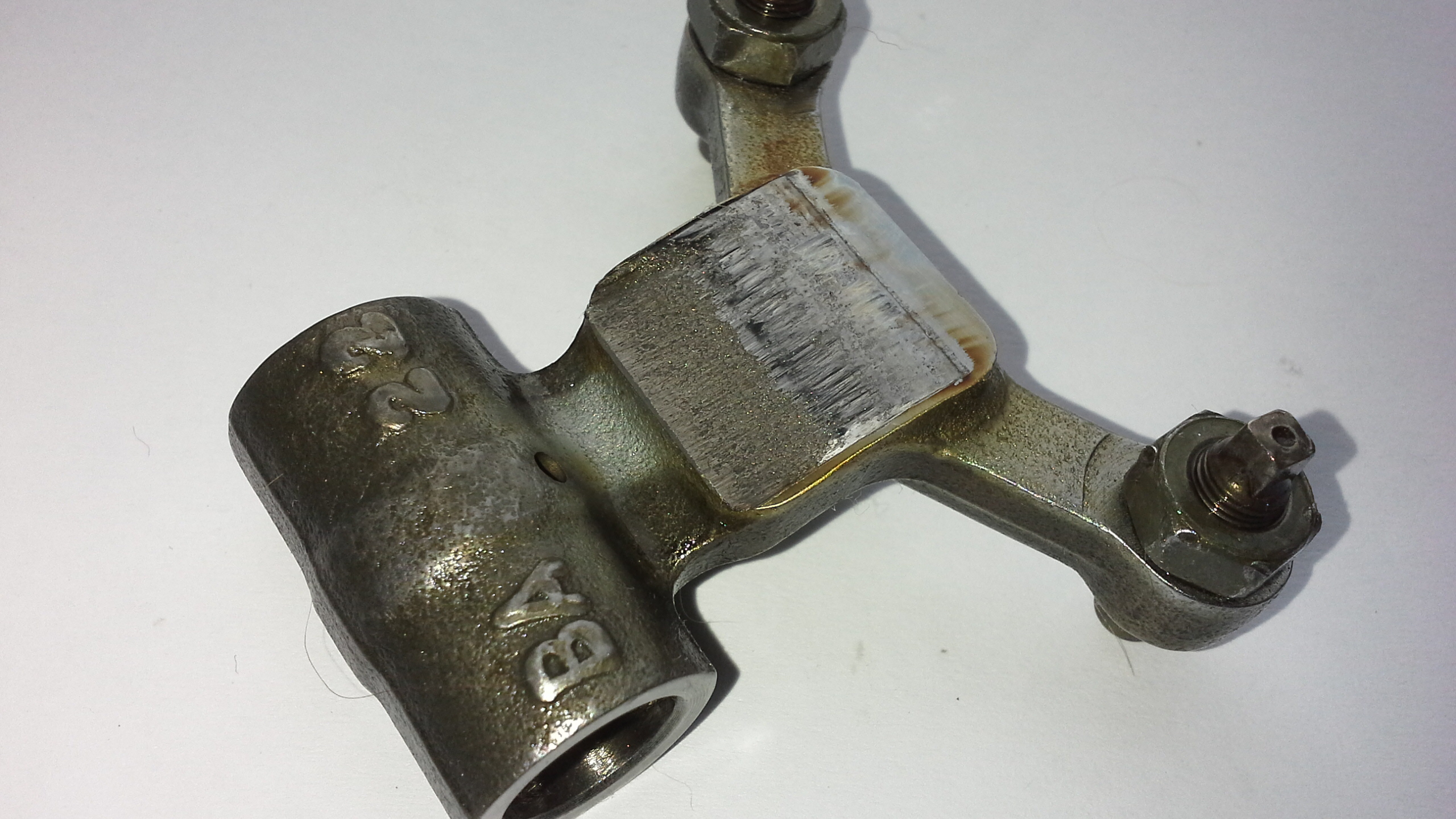

So, neue also gebrauchte mit ca. 3000km ist drinn und er läuft wie neu..
Das ist die alte. Die ist mehr als runter
Weis nicht ob man das so sieht aber bei den kipphebel fehlt schon 1mm material

Danke Dir für die Bilder. Da wurde ganz ordentlich vom offensichtlich zu weichen Material abgehobelt. Die Form der Nocke war damit wohl auch nicht mehr gegeben, womit die Ventile langsamer und auch nicht so weit geöffnet wurden.

Du sagst es . Die Nockenwelle ist nicht mehr rund
Jetzt klingt der motor wieder top und er zieht wieder.
Hatte nur kurz zeit aber 150 ist schnell da.
Jetzt nur noch paar Kleinigkeiten wie die Schnauze machen . Der winter kommt

aua das sieht heftig aus,da waren jede menge späne unterwegs.
hoffe,daß jetzt alle draußen sind,nicht daß noch mehr anfällt.
gruss uwe
gruss uwe
