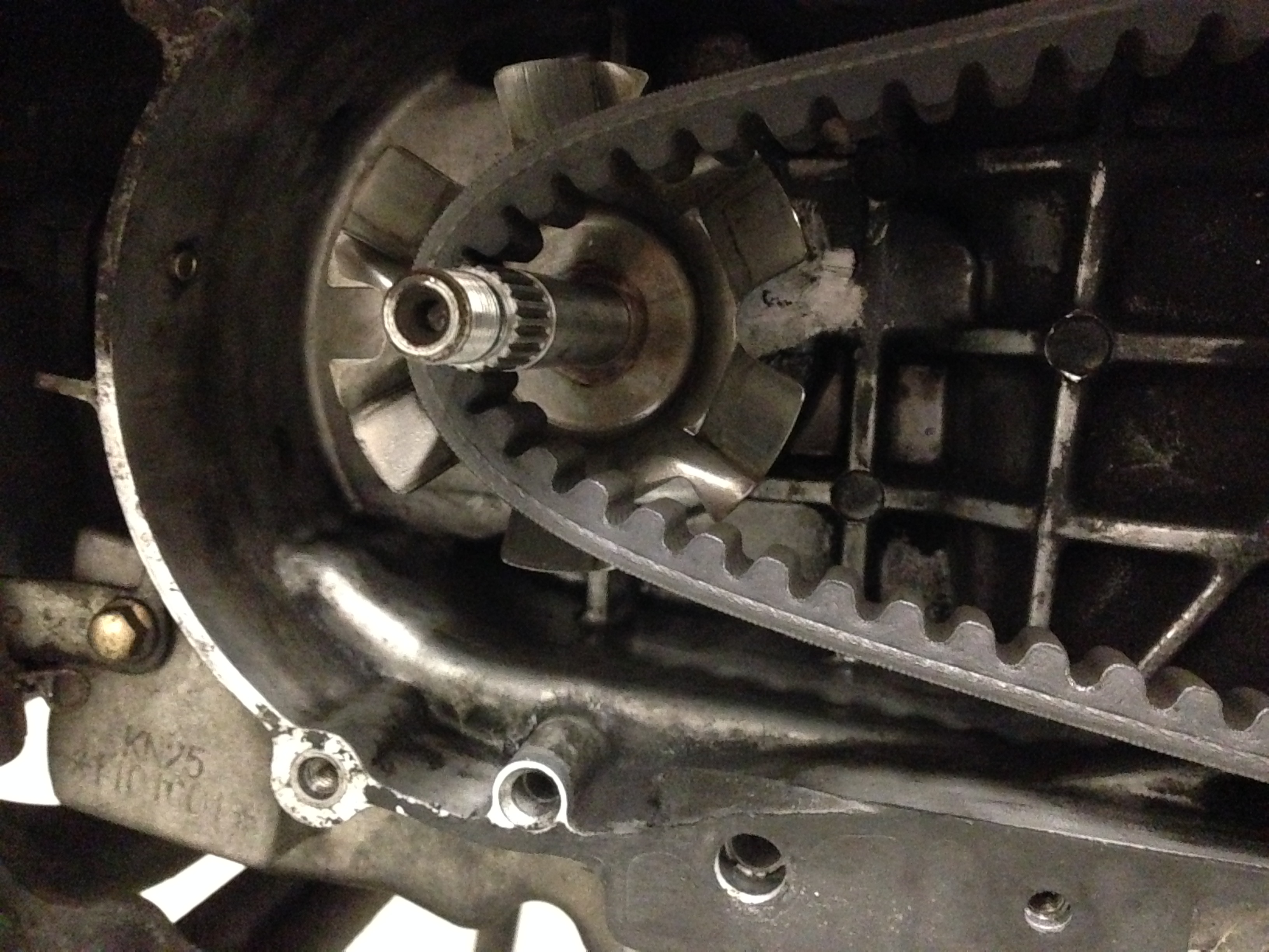

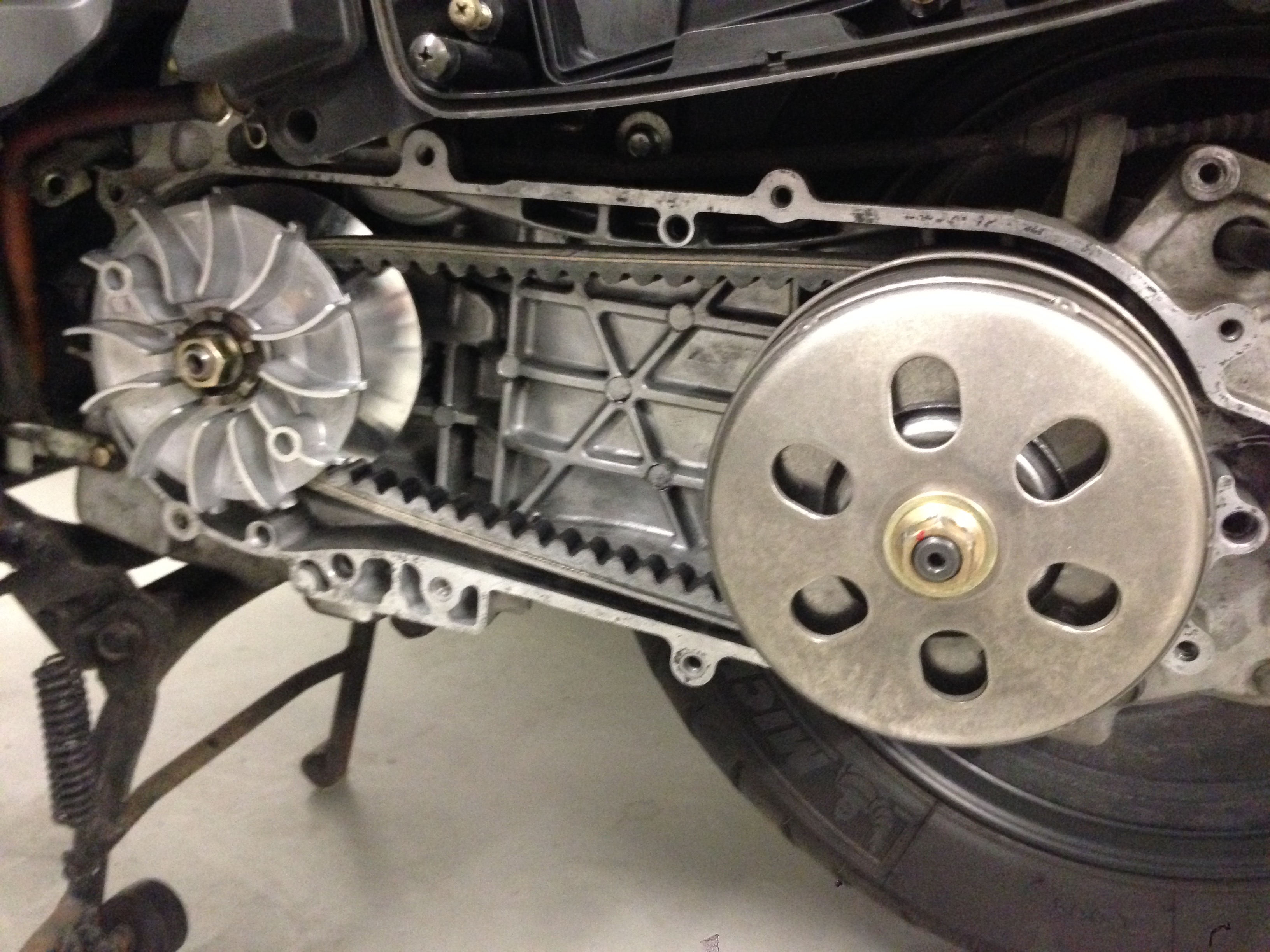

Ich habe nun vor circa 1 Woche selbst mich der Lösungsfindung angenommen und folgendes vorgefunden.
Die Variomatik konnte ich von der Kurbelwelle herunterziehen, allerdings blieb die Variomatikplatte darauf stecken und konnte erst mit einem Abziehe herunter genommen werden.

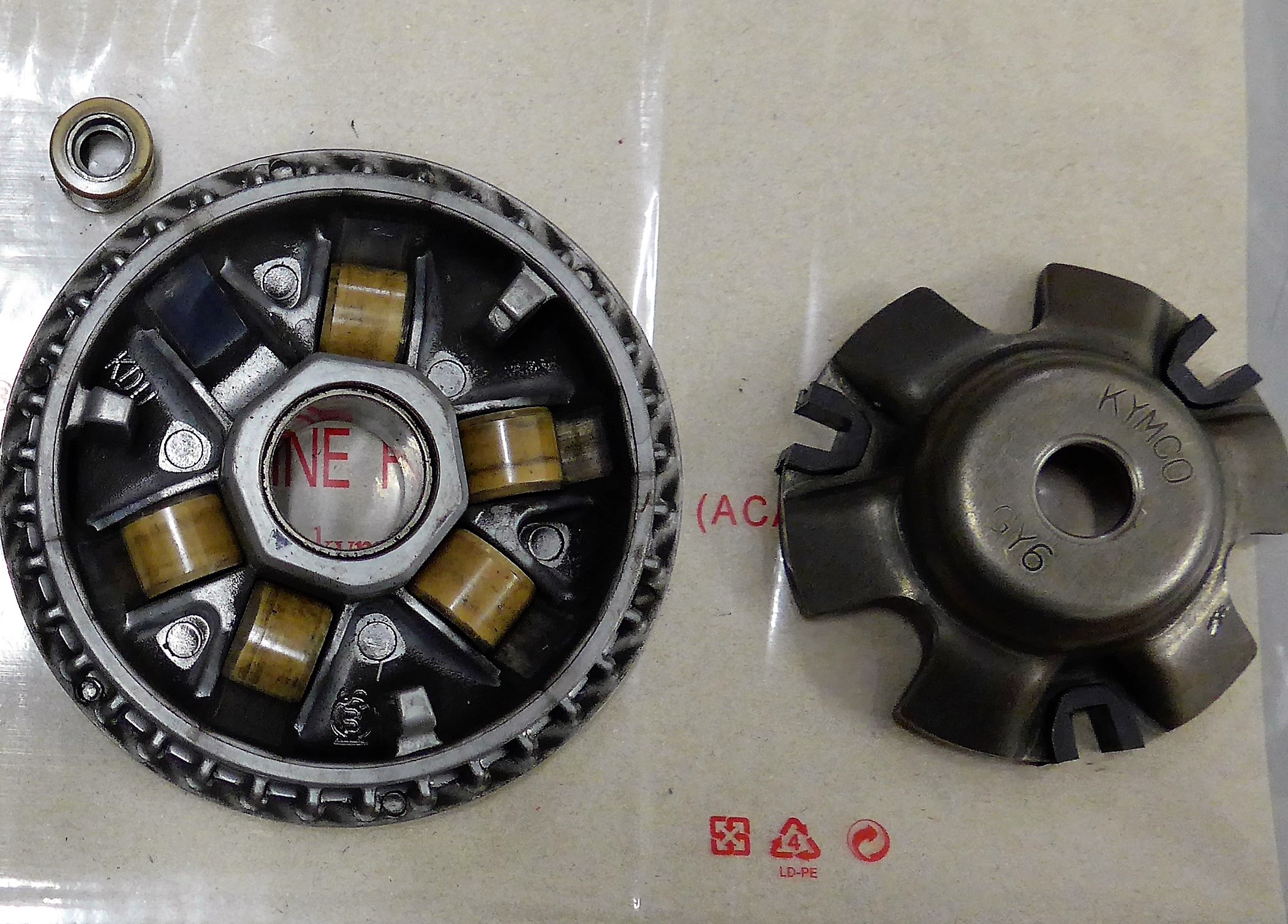

Zur Qualität der Variomatikgewichte kann ich aufgrund fehlender Erfahrung keine Aussage treffen. Für mich sahen sie noch gut aus.

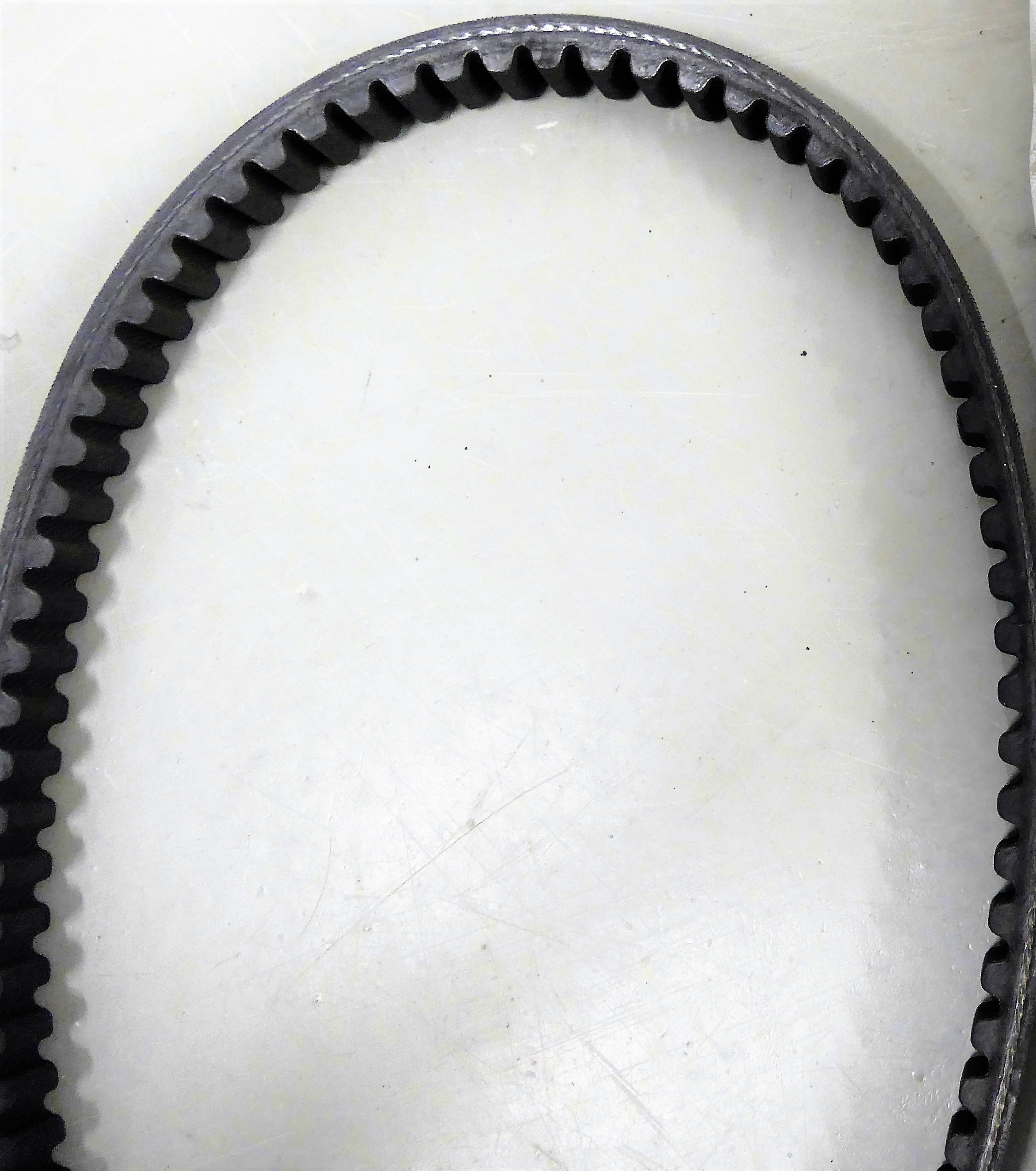

Der komplette "Variomatikraum" war belegt mit Abrieb des Riemens. Der Riemen sah für meine Begriffe eigentlich auch noch recht gut aus.
Ich kenne allerdings auch nicht die Standardabmessung und das Aussehen, wenn er neu ist, dass ich hier Stellung zu nehmen könnte.
Der Riemen war von Bando und die anderen Teile hatten Aufdrucke mit Kymco und weitere Kürzel, so zum Beispiel "GY6".

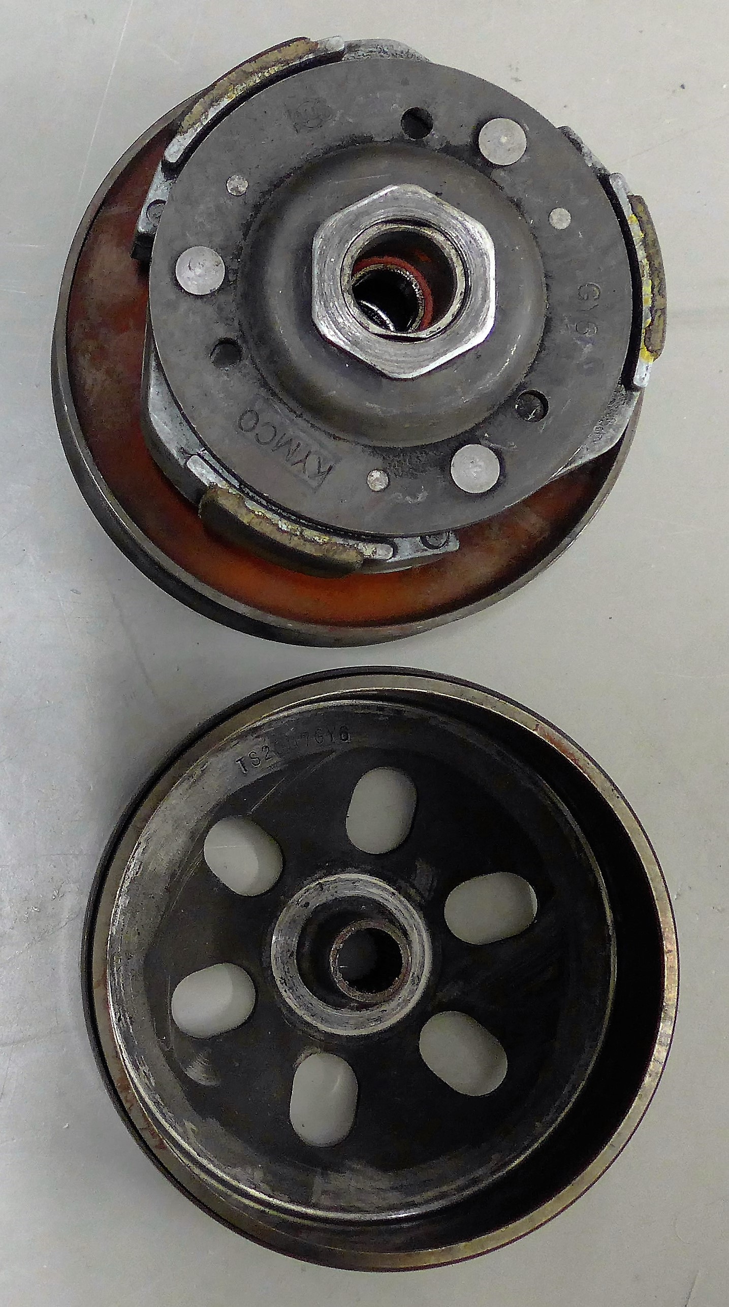

An der Vario liegt das nicht , sondern an der Kupplung . Es kann sein , dass sich die Haltemutter der Belagplatte leicht gelöst hat und jetzt an der Glocke schleift .

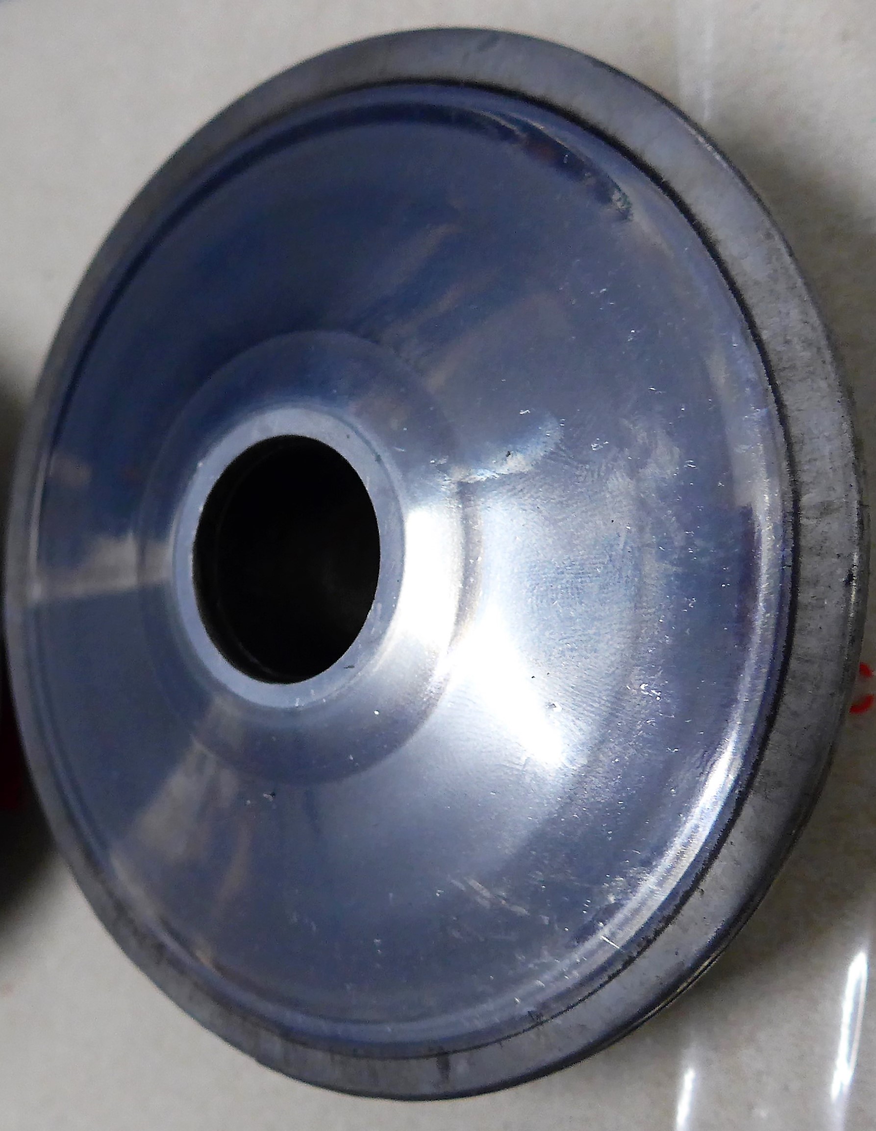

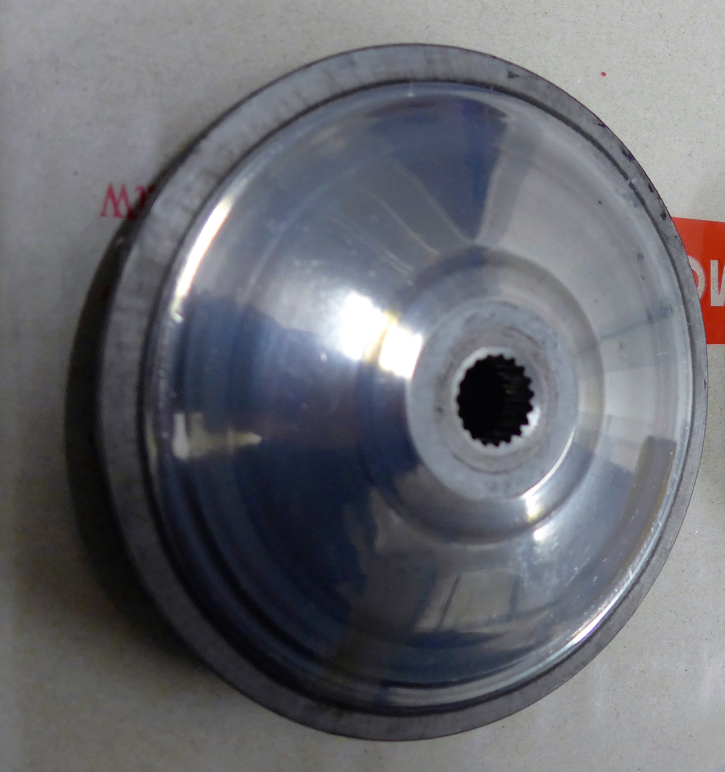

Jetzt bin ich ein Stück schlauer.
Die Kurbelwelle ist noch in Ordnung und muss nur leicht blank gemacht werden, dass der Grad weg geht, weil doch Varioplatte auf der KW fest drauf war und nur mit dem Abzieher runter ging.
Die Variomatik und das Gegenstück, die Keilriemenscheibe, sind, da wo der Keilriemen langläuft, eingelaufen und uneben. Die Variogewichte schauen zwar noch gut aus, haben aber 6.000 km drauf und die Vertiefungen, in denen Sie in der Variomatik liegen sind auch sehr stark bearbeitet.

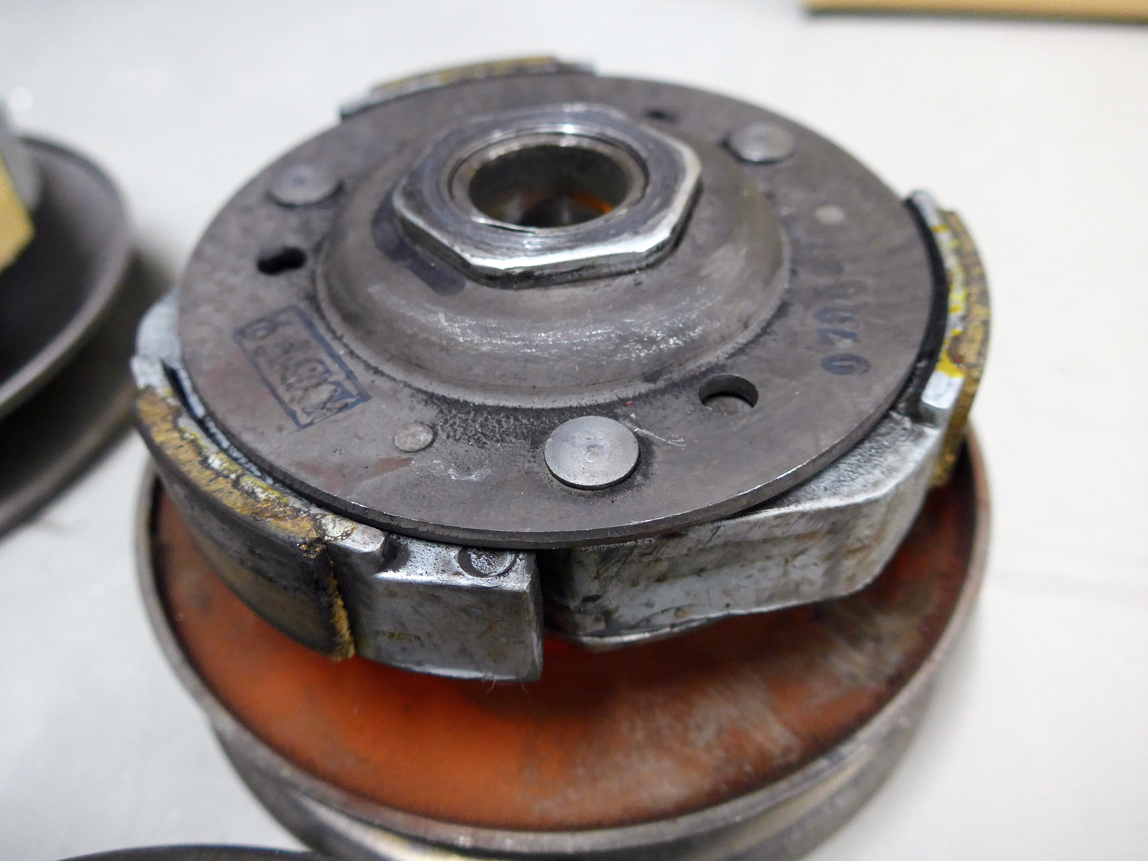

Bei der Kupplung in der Wandlereinheit sind die 3 Klötzer eingelaufen, glasig und bereits Fragmente herausgebrochen.
Die Federn der Kupplung schauen auch stark beansprucht aus.
Das Teil, welches sich hin und her bewegt und in dem der Keilriemen läuft, ist auch nicht mehr richtig beweglich.
In der Summe alles neu. Die Werkstatt will über 700,- € dafür. Das war mir dann doch zu viel.
Jetzt stellt sich die Frage: Verkaufen an Bastler oder online die Teile bestellen und selber schrauben.
Nachdem aber der Preisunterschied zwischen online und der Werkstatt so extrem ist, bin ich mir nicht so sicher, ob die Teile online was taugen.
Bei racing planet würde alles zusammen circa 150,- € kosten.
Was meint ihr?
Oder könnt ihr einen online-shop empfehlen, der gute Bauteile zu vernünftigen Preisen anbietet?
Danke schon mal für eure Hilfe.

den Wandler kann man zerlegen, reinigen und Einzelteile bei bedarf tauschen. Die Scheiben des Wandlers sind aus Stahl, die dürften kaum einlaufen. Die Kupplungsbeläge kann man reinigen und es dürfen durchaus kleine stücke am rand ausgebrochen sein, aber keine Größeren brocken.
Die Kupplungsfedern selber ermüden höchstens, sie werden "weich". Das sieht man den Federn aber nicht an.
Stell doch mal Bilder der Einzelteile ein, dann kann man das mal begutachten.

Die Variomatikscheibe und Keilriemenscheibe sind eingelaufen, habe ich geschrieben.
Den Wandler zerlegen hat die große Feder in der Mitte bereits kurz nach dem Ausbau gemacht.
Der Wandler hat laut Aufdruck seine 32.000 km runter, denn er stammt von 2007. Also so alt wie der Roller.
Eine der Stahlscheiben bewegt sich von der Funktion ja hin und her. Dies macht sie aber nicht mehr flüssig, sondern da hängt was.
Ein Kymco-Vertragshändler hat die Teile bereits begutachtet und wir sind gemeinsam zu dem Ergebnis gekommen, dass es keinen Sinn macht bestimmte Teile noch weiter zu verwenden. Es hätte auch preislich beim Händler nur circa 75,- Euro für die Ersatzteile weniger ausgemacht. Dafür wäre die Arbeitszeit etwas hoch gegangen. Somit macht nur ein Kompletttausch von Vario, Keilriemen und Wandlereinheit wirklich Sinn.

Wie gewünscht anbei das ein oder andere Bild mit den Teilen zur Ansicht!
- Kymco Agility 125 MMC - 08/2007 - 32.000 km -
- Schrauberfile
- Beiträge: 1131
- Wohnort: Sankt Augustin
- Hat sich bedankt: 267 Mal
- Danksagung erhalten: 91 Mal
Re: Welche Teile der Variomatik und Wandlereinheit sind zu ersetzen?
Hallo olakre,
zuerst mal dank für die Bilder, denn die sagen schon mal mehr als nur deine Beschreibung als Text.
Vorab möchte ich mal anmerken, daß zuerst mal alle Teile einer gründlichen Reinigung bedürfen (ggf. Bremsenreiniger oder Ultraschallbad), denn dort hat sich ja ziemlich viel Dreck festgesetzt und der kann schon so manches negativ bewirken. Nicht umsonst sollte man ja wohl alle 5.000km eine Prüfung/Kontrolle vornehmen. Also alles gründlichst reinigen!
Grundsätzlich wäre hier auch mal zu kären, wieviel du für eine Überholung grundsätz breit wärst auszugeben, denn davon hängen natürlich die Empfehlung ab. Wie z.B. er soll nur wieder rollen oder aber er soll wenn schon dann auch optimal rollen. Deshalb hab ich ja auf entsprechende Teileauswahl bei RP verlinkt.
Bei der Vario hat natürlich der Riemen seine Spuren hinterlassen. Da wäre eine neue sicherlich schon vorteilhaft (meine Meinung). Da könnstet du jetzt eine schlichte Standart Vario von RP z.B. die hier wählen => http://www.racing-planet.de/variomatik- ... th=26_8904 plus dann auch dem hier = > http://www.racing-planet.de/keilriemens ... th=26_8904 zusammen dann ca. 50,-€ plus Versand.
Soll es etwas besseres sein, dann würde ich auf eine Sportvario von Dr. Pulley setzten hier => http://drpulley.shopnix.de/product_info ... cts_id=851, die aber kostet dann 119,-€ plus Versand.
Bei den Variorollen bleibt die Wahl, wenngleich ich auf Original oder Dr. Pulley Rollen oder wenn du gleich etwas mehr Fahrleistung wünschen solltest zu den Dr. Pulley Gleitern greifen würde. (die Wahl der Qual)
Damit wäre die Vario erledigt!
Bei der Kupplung, nun ja wie dick ist der Belag, ggf. reicht es schon aus diese gründlich zu reinigen und die Beläge neu mit groben Schmirgel anzuschleifen. Wenn nicht, dann gibt es bei RP günstigen Ersatz wie z.B. den hier => http://www.racing-planet.de/kupplung-po ... th=26_8904 oder der hier => http://www.racing-planet.de/kupplung-na ... th=26_8904 also bis zu 60,-€.
Leider kann man deinen Wandler ja nicht sehen, da du ihn nicht zerlegt hast. Das aber wäre schon sehr wichtig, denn dort sind ja Lager verbaut, als auch die Wandlerscheiben selbst aber auch die drei Führungsstifte. Eben genau dessen einwandfreie Funktion ist fürs Verschalten schon sehr wichtig. Diese dürfen kein zu großes Spiel haben, aber auch nicht klemmen. Ggf. kann man dort durch den Austausch der Führungsstifte und neue Schmierung schon alles wieder anständig gängig machen, dann würde dir das ganze nur ein paar Euro kosten, anderenfalls bräuchtets du eben einen neuen Wandler. Denn kannst du bei RP sogar komplett mit Kupplung und GDF vormontiert erhlaten z.B. hier => http://www.racing-planet.de/wandler-kit ... th=26_8904 für z.B. 50,-€ oder aber auch für 82,-€, also eine reine Preisfrage.
Dazu käme dann ein neuer passender Riemen. Bitte messe dazu deinen alten Riemen mit einem Schneiderbandmass durch Auflegen auf der äußeren Fläche aus, oder hole dir vom Kymco-Händler direkt einen neuen. Tipp von mir, bei meinem Agility City 16+ hat der Riemen 800mm länge, hingegen wird z.B. bei RP der Bando-Riemen nur mit 781mm länge angeboten was leider zu kurz ist, also Vorsicht. Ein zu kurzer Riemen bedeutet Probleme!! siehe dazu nur die Probleme von Beefy mit seinem 125 Like hier => http://www.zzip.de/forum/viewtopic.php?f=59&t=16643.
Du kannst auch über RP an Original Ersatzteile von kymco gelangen hier => http://www.racing-planet.de/e06-fliehkr ... th=26_8904
Nun hast du sicherlich so einiges zu überlegen und ich wünsche dir viel Spass und vor allem viel Erfolg.

Zum Abschluss dieses Threads möchte ich gern noch das Ergebnis der Reparatur mitteilen.
Habe folgende Teile bei Racing Planet bestellt:
1 x Variomatik für Kymco Agility 125, 150ccm, GY6 152/157QMI 28833
1 x Keilriemenscheibe für Kymco Agility, Like, Super 8, People 125, 200ccm IP32441
1 x Wandler Kit mit Kupplungsglocke für Honda, Kymco, Malaguti, GY6 125-150ccm GY14208
1 x Luftfilter Einsatz für Kymco Agility 125, Movie 125 VC24936
1 x Keilriemen Mitsuboshi für Kymco Agility, Movie, Super 8 125ccm VC30929
1 x Dichtung f.Variomatikdeckel MA5004
Die Keilriemenscheibe war eine Frechheit, weil diese nicht entgratet und voll scharfkantig war.
Ein Bekannter hat mir diese zum Glück sauber entgratet, weil er das passende Werkzeug hatte.
Der Luftfilter musste auch angepasst werden, weil er nicht 100%ig passte.
Musste dann noch separat ein Blockierwerkzeug kaufen, damit ich alles demontieren und wieder fest ziehen konnte.
Sehr viel Zeit ging für die Grundreinigung des Innenraumes drauf, wo die Variomatik mit dem Riemen läuft.
Der Abrieb des Riemens hatte sich überall verteilt und fest gesetzt.
Das Ergebnis entschädigte aber den Aufwand.
Die Beschleunigung war wieder ruckelfrei und sehr sauber.
Die Endgeschwindigkeit lag laut Tacho bei 105 km/h.
Ich war mit dem Ergebnis sehr zufrieden.
Leider hielt die Freude nicht lang, aber das lag nicht an mir.
Ich wurde Mitte Oktober von einem Auto beim Spurwechsel übersehen und musste ausweichen.
Zum Glück verlief es für mich ohne größeren Schaden, aber der Kymco ist vermutlich wirtschaftlicher Totalschaden.
