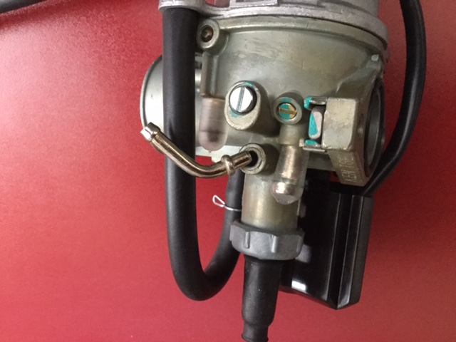

- Beiträge: 17760
- Hat sich bedankt: 1425 Mal
Erstmal schauen , ob die Pumpe auch Unterdruck bekommt . Dafür den Schlauch abziehen , der vom Motorblock unterhalb des Zylinders an die Pume geht , Motor starten und checken , ob dort der Unterdrck pulsiert . Auch bei recht geringer Kompression ist die Pumpe immer noch aktiv .
- Beiträge: 14
- Registriert: 07.05.2016, 18:11
Hmm, mal ne Frage an die Freaks ..
Wieviel Unterdruck bracht denn die Pumpe ?
Reicht das aus, wenn ich den Unterdruckschlauch mal abmache, und mal manuell per "Lungenfunktion" den Unterdruck erzeuge, oder brauchts da schon bissl mehr als das ?
Ritch
PS: ich komm halt etwas seltner zum basteln, deshalb dauern die Ergebnisse bisschen ..
Ritch
- Beiträge: 17760
- Beiträge: 17760
- knigthdevil
- Beiträge: 2961
- Danksagung erhalten: 24 Mal
- Beiträge: 682
- Hat sich bedankt: 239 Mal
knigthdevil hat geschrieben:jaja...nich nur dicke Backen machen Dax...wir wollen jetzt Beweise![]()
Los Saug du Tier...
Wenn man den Unterdruckschlauch mit Daumen und Zeigefinger oder so ner kleinen Schlauchklemme aus Plastik zusammendrücken kann, müßte es ganz leicht gehen, das "intermittierende Saugen"!
Einfach kräftig dauersaugen
und mit den Fingern oder der Schlauchklemme "intermittierend" den Schlauchdurchgang freigeben!
Et voila!
- Frank67
- Beiträge: 5771
- Wohnort: Parchim
Anstatt zu nuckeln: nimm ne Spritze vom Doktore:
aufstecken und dran ziehen

Servus Gemeinde,
nächstes Problem... wie kann ich das Messingröhrchen benzinfest wieder im Passenden Loch vom Vergaser befestigen?
Das Röhrchen sitzt zwar noch wackelfrei, jedoch lässt sich es ohne Mühe rausziehen.. Gibts da was von Loctite, oder irgendne ZweiKomponentenmischung ausm Baumarkt ?

Sollte mit Loctite endfest gehen . Einschmieren , vorher Bohrung und Röhrchen entfetten , dann 1 Tag warten und das sollte es gewesen sein .
Bitte nach dem Einsetzen kurz durchblasen , damit sich das Loctite nicht IM Röhrchen festsetzt ...
