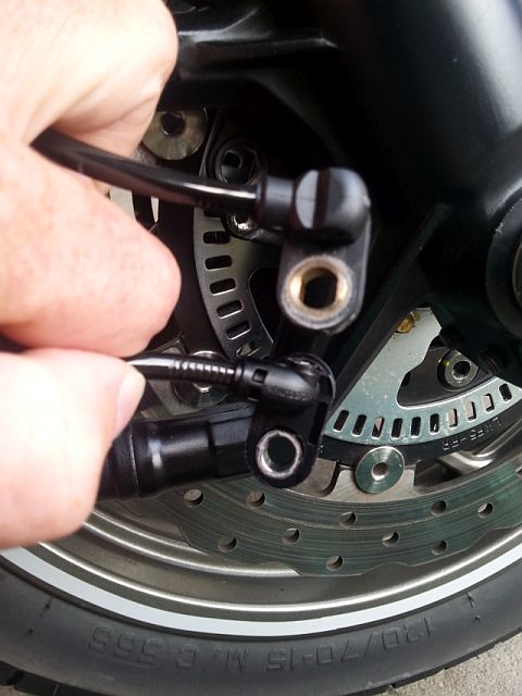

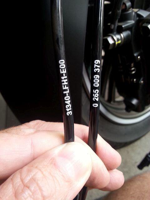

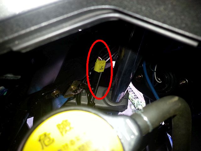

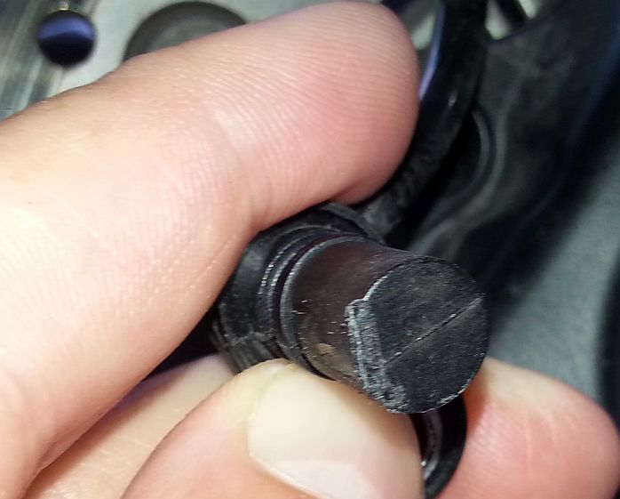

Hallo an alle,
bei meinem 400 i ABS (Zulassung 5/2014) leuchtet hin und wieder das ABS Warnlicht auf. In der Regel geht die Lampe aber bei 5 km/h aus. Der Abstand des Vorderrad-Sensors zum Impulsrad ist mit 1,6 mm zu groß (ein 2 Cent Stück lässt sich dazwischenschieben). Am Hinterrad ist der Abstand mit einem knappen mm okay.
Frage: Wie kommt der vordere Sensor näher an das Impulsrad, ich sehe dort nur eine Befestigungsschraube, aber keine Stellschraube zum justieren.
Kurz darauf hat sich der ABS-Sensor am Vorderrad dann ganz verabschiedet. Bei eingeschalteter Zündung und Anrollen blieb die Km/h Anzeige beim Tacho auf "Null", lief an und fiel dann auf "Null" oder blieb auf "Null" und schaltete sich dann irgendwann während der Fahrt wieder zu.
Kurzfristig habe ich dann den Radsensor vom Vorderrad ausgewechselt. Kymco Scooterparts MB 6764. Zum Austausch des Sensors muss man noch nicht einmal die Verkleidung abmontieren. Nach Austausch des Sensors funktioniert alles wieder problemlos. Da ohnehin die Garantie abgelaufen war habe ich keine Fachwerkstatt aufgesucht. Sensor incl. Versand und MWSt haben 72,31€ gekostet.

Man kann den Abstand nur vergrößeren ( U-Scheibe drunter setzen ) nicht verringern .
Da hilft nur , den entsprechenden ABS Kranz mittels U-Scheiben weiter nach außen zu setzen .

Gestern war ich dann noch in der Werkstatt. Chef hat seinen Kymco-Tester angeschlossen, mich auf den Sozius gesetzt und ist mit mir 'ne Runde über den Hof gefahren. Dabei konnte ich dann die Signale des vorderen und hinteren Sensors vergleichen. Die waren aber identisch. Also Fehlerspeicher auslesen. Dort stand eine Meldung, die in den Kymcounterlagen aber leider nicht entschlüsselt wurde. :x
Also Fehlerspeicher gelöscht,Tester wieder angeschlossen und ich bin nochmal allein über den Hof gefahren. Nun fand sich im Speicher eine Meldung die eindeutig den vorderen Sensor identifizierte.
Hatte ja eigentlich den hinteren unter Verdacht, weil 1. der Tacho funktioniert und er 2. so aussieht:
stecker_hinten Macke.jpg (56.79 KiB) 9330 mal betrachtet
(wird wohl bei der Reifenmontage passiert sein)

Mal der Reihe nach:
Bei der Montage fiel mir die etwas andere Optik des neuen Sensors auf, aber es kann ja mal vorkommen, daß Bauteile geändert werden. Nachdem dann alt und neu vor mir lagen und das Neuteil auch noch 10cm länger war, dämmerte mir, daß wohl der hintere Sensor geliefert wurde :o
Kurz mit dem hinteren abgeglichen - war so! :(
Hier mal ein Bild:
(der untere ist der (neue) hintere)
Zur Ehrenrettung der Werkstatt:
Habe selbst mal in den online-Teilelisten gestöbert und hätte auch nicht sagen, welcher Sensor für vorn und hinten ist. Letztlich kann man es wohl am Preis festmachen. Der hintere hat ca. 10cm mehr Kabel und ist wahrscheinlich deshalb etwas teurer.
Hier mal das ganze Nummernwirrwarr:
Das rechte Kabel ist vom hinteren Sensor und wurde in der darunter abgebildeten Verpackung geliefert.
Weil ich wissen wollte, ob der Sensor überhaupt der Grund meiner Probleme ist, habe ich den neuen hinteren dann einfach nach vorne montiert. War auch kein Problem, außer, daß die überschüssigen 10 cm noch irgendwo untergebracht werden müssen.
Aber 10cm zu lang ist kein mir unbekanntes Problem..... :mrgreen:
Kabelbinder helfen hier, wie dort.

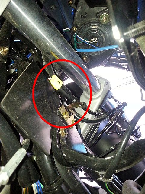

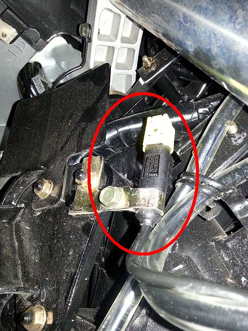

Die Montage war simpel. Von unten mussten insgesamt drei 10-er Schrauben gelöst und das Kabel an 2 oder 3 Stellen ausgeclipst werden.
Um den Stecker ziehen zu können, empfiehlt es sich, die Verkleidungsklappe über'm Kühlwassereinfüllstützen zu öffen und den Stutzen durch lösen einer 10-er Schraube zur Seite zu legen. Dann lässt sich ganz bequem arbeiten.

So sieht das ohne/mit Kühlwassereinfüllstutzen aus:
Die Haltelasche des Steckers ist auf beiden Bildern schon gelöst.
