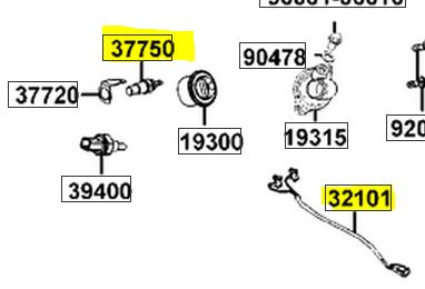

gleiches Phänomen bei mir. Bei Zündung/Start kurz die Anzeige der Temperatur und dann sofort für den Rest der Fahrt weg.
Sind die makierten Teile die von denen hier gesprochen wurde?
Danke im Voraus.
Danke im Voraus.

Re: Temperaturanzeige verschwindet komplett aus dem Display
Ja .

Habe dann den Geber am Zylinderkopf 37750,
und den Sensor an der ECU 39400,
sowie das Kabel 32101 neu bestellt.
(liegt zur Abolung bereit)
Wird dann komplett gewechselt,
alles nacheinander, mit je einer Probefahrt zwschen den einzelnen Bauteilen.
