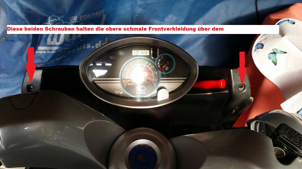

Den Tacho hatte ich bisher noch nicht abmontiert wo das ganze auch schon anfangt.
Muss bei der Demontage bei der Front begonnen werden?

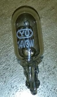

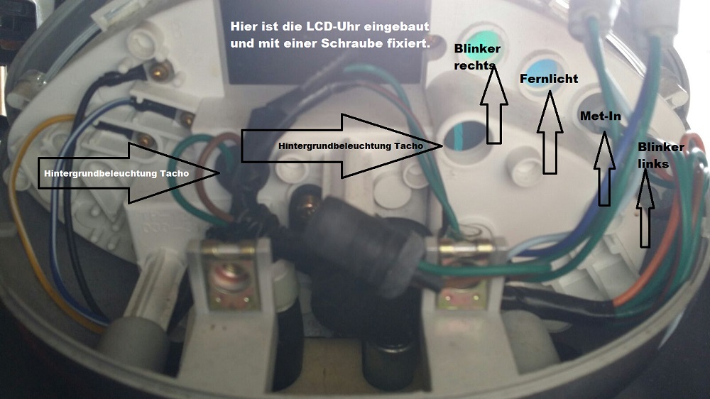

Hab heute mal den Windschild und die Windschildabdeckung abmontiert und unnötigerweise die ganze restliche Frontverkleidung dazu.
Den Tacho zu öffnen ging weit einfacher als gedacht. Sind ja "nur" drei Schrauben.
Zu den Lampen kann man aus den Explosionszeichnungen nichts brauchbares rauslesen, ausser Betriebsspannung und Leistungsaufnahme.
Weder welcher Sockel (ausser dass es Glassockellampen sind) noch Typ/Bezeichnung.
Offenbar weisst du da mehr als ich was mir schon enorm weitergeholfen hat. Nach dem ich bis heute das Tachogehäuse zum ersten mal geöffnet habe sehe ich jetzt was du mit dem Abstrahlwinkel meinst.
Zu mindestens ist jetzt schonmal die leere Batterie der Tachouhr ausgewechselt. Dachte die wird über`s Boardnetz gespeist.
Passen auch LR44 statt LR43 Batterien rein aber NUR wenn man die Uhrengehäuseschrauben ein kleines Stück heraus dreht.

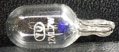

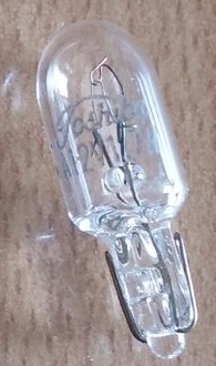

die fertigen LED-Birnen und ihre Sockel:
Du hast doch die Leistungswerte aus den Zeichnungen/Datenblättern/Schaltplänen...
Ziehe die Birne aus dem Sockel und vergleiche den Sockel mit den Produkten, für die diese Leistungswerte angegeben werden. Meist steht in den Produktbeschreibungen auch ein Sockeltyp dazu.

Nun beschäftigt mich eine Frage zum Verständnis. Sind alle Glühlämpchen im Cockpit, also Hintergrundlicht, Blinkerkontrolle, Fernlicht- und Met-In-Anzeige, mit dem sog. T10 Sockel ausgestattet?
Ich frage nur, weil z.B. das Helmfachlicht einen kleineren Sockel hat (T5).
LG, Jens
ich habe mich mal in diesem Thema ein wenig eingelesen.

Wo ich dann schonmal beim Fotografieren war, hier noch ein paar Erklär-Bilder:
Zum Abschrauben der Frontverkleidung über dem Hauptscheinwerfer: Entfernen der Scheibe. Bitte festhalten, bevor die letzte Schraube rausgezogen wird: Jetzt kommt man bequem an die drei Schräubchen vom zweigeteilten Tachogehäuse. Wenn die raus sind, dann gehts ganz leicht. Die Lämpchen dann mit Gefühl an der gummierten Fassung rausziehen und wechseln. Das war's auch schon. Zusammenbau geht dann folgerichtig andersrum.
https://www.amazon.de/gp/product/B01HX0 ... UTF8&psc=1 https://www.amazon.de/gp/product/B003R7 ... UTF8&psc=1 EDIT: Korrektur bei den Lämpchen. Da hatte sich der Fehlerteufel bei mir eingeschlichen.
