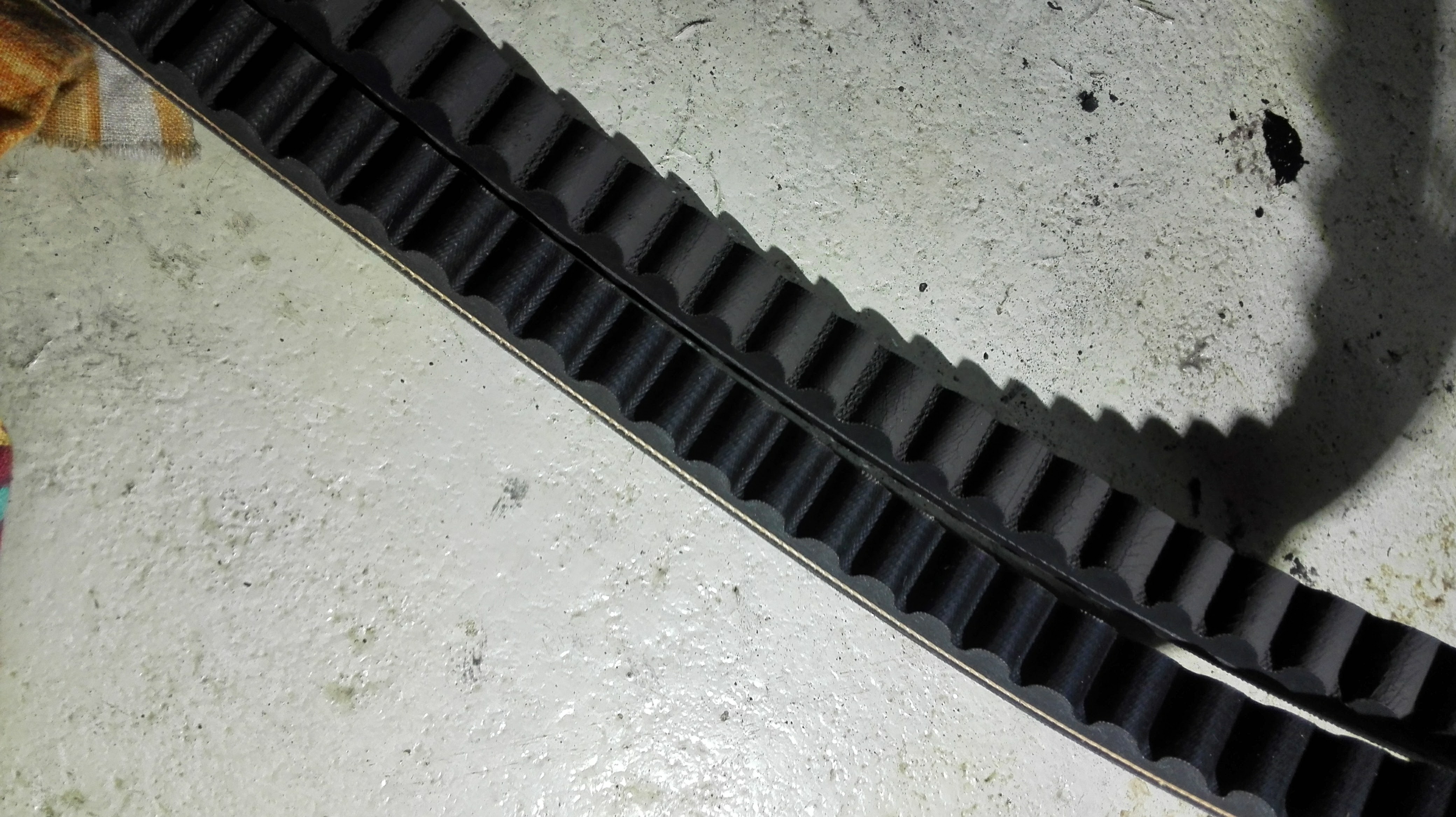

Habe Heute auch zum ersten mal den Antriebsriemen gewechselt. Dank der guten Anleitung von mopedfreak hier im Forum alles kein Hexenwerk. Nach 14.300km (Zulassung Mai 2011) war es aber auch höchste Zeit, zwar waren alle "Zähne" noch an Ort und Stelle aber beim abnehmen des Riemen hat man deutliche Alterungsrisse erkannt.
Anders als hier auch schon geschrieben, ist es nicht notwendig die Kupplung abzubauen! Es reicht wenn man die Scheiben zusammen drückt, den Riemen zwischen legt und dann vorn über die Welle legt. Die Variogewichte habe ich nicht gewechselt nur die Gleitstücke.
