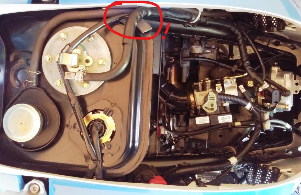

Vielleicht solltest du auch mal die Sitzbank samt Staufach darunter ausbauen und nachsehen, wie die Spritleitung verlegt ist. Die läuft nämlich recht ungünstig seitlich vom Tank weg und wird dann zwischen Tank und Seitenverkleidung und Staufachabdeckung eingeklemmt quasi. Wenn man dann mit 2 Personen fährt, klemmt man mitunter den Schlauch ganz ab und dann kommt natürlich kein Sprit mehr zum Vergaser oder zuwenig und dann stottert der Motor.
Also: Schau dir die Verlegung der Spritleitung nochmals an und wenn nötig verlege es etwas anders, günstiger für den Spritschlauch, sodaß der Sprudel ungehindert fließen kann - auch bei Vollbesetzung.

Sollte eigentlich nicht passieren, wenn die Benzinleitung im vor dem Tank liegenden U-Profil oder zw U-Profil und Tank verläuft.
Dann wäre höchstens der Benzinhahn oder das Sieb im Tank oder der B-Filter dicht oder das Unterdruck-System undicht (oder abgedrückt)

Ja Frank, sollte natürlich nicht passieren, aber bei Kymco passiert gelegentlich so manches, was eigentlich nicht passieren sollte.
Ich hänge mal ein Foto an, wie es beim 200i aussieht. Optimal ist anders, würde ich meinen. Die Schaumgummipads sind übrigens von mir nachträglich angebracht und nicht original, sowie so mancher Kabelbinder im Motorraum.
Ich kenne den 50er Motorraum nicht, kann sein, daß die Leitungen da anders laufen. Da bräuchten wir halt ein Foto.

Na der Tank sieht schon mal anders aus... Der 50-er (4T) hat nur Einfüll-Stutzen und Tankuhr-Geber oben auf.
Auch der Kabelbaum ist dementsprechend ein Anderer, da der 200i ja ein Einspritzer ist und der 50-/125-er ja "Sauger" sind.
Fahrzeugseitig rechts sitzt unterm Tank der "BH", der B-Schlauch lief bei mir (parallel zum KSV-Anschlusskabel) im Kastenprofil vor dem Tank nach links in den B-Filter und weiter in den "Versager".
Rechte Seite blieb nur der Unterdruckschlauch.
Solange die Schläuche an den Seiten der Verkleidung bzw des Tanks (oder "hinter" dem Querträger) sind, sollte hier nichts abgedrückt werden...
