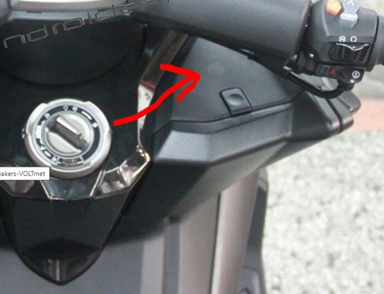

Hallo alle miteinander.
Es kommt zwar spät, aber ich habe meinen AK ja erst seit drei Wochen und die Problematik des entladens im Ruhezustand war mir im vorwege bekannt.
Ich habe mir kurzer Hand einen Batteriehauptschalter ins rechte Handschuhfach eingebaut.
Jetzt kann auch keiner im geparktem Zustand, keiner den Warnblinker einschalten und die Batterie leernudeln.
Das schöne an der Sache ist, dass trotzdem im abgeschalteten Zustand die Batterie geladen werden kann.
Da meine Heizgriffe von Anfang an nicht funktionierten, hatte ich beim Umbau einen nicht eingesteckten, schwarzen Stecker hinter der Verkleidung, über dem Scheinwerfer entdeckt. Dieser geht dierekt zum Pluspol der Batterie.
In der Hoffnung, dass es jetzt funktioniert, habe ich den Stecker verbunden. Aber pustekuchen.

Re: Probleme mit Batterie
@kazawaki
Wenn die Batterie im Schlüssel leer ist kannst du den Roller durch auflegen vom Schlüssel an der Markierung über dem rechten Handschuhfach trotzdem starten.
Hab leider gerade kein besseres Foto parat:
Hallo!
Danke.
Vielleicht sollte ich doch mal eine Bedienungsanleitung lesen.
Tchüß. Jens
Danke.
Tchüß. Jens
