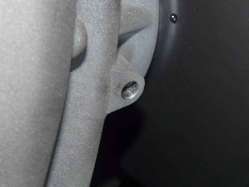

so hier mal ein Foto von der Stelle
was ich beim Reinigen ebenfalls bemerkt habe, hier fehlt ein Kunststoffpropfen :cry:

Rollermac
Beiträge: 664
Registriert: 02.03.2008, 17:51
Wohnort: Bottrop
Beitrag von Rollermac »
Hallo Hansi!
Ich hatte das gleiche Problem mit meinem 125er DT.
Guckst du hier: http://www.zzip.de/forum/viewtopic.php?t=5213
Es war bei mir wohl wirklich zuviel Getriebeöl drin. Bin jetzt nach dem "tröppeln" 5000 Km ohne Probleme gefahren.
Halt uns mal auf dem laufenden was es letztendlich bei dir war.
LG Rollermac-Dieter

Hallo Dieter
danke für die Info und den Link, ist fast wie bei mir,
nach dem Kundendienst 1200 Km gefahren.
Habe heute alles gereinigt, unsere Mechaniker haben die Schrauben überprüft, nun teste ich mal ausgiebig sobald es aufgehört hat zu regnen.
