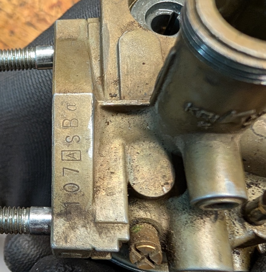

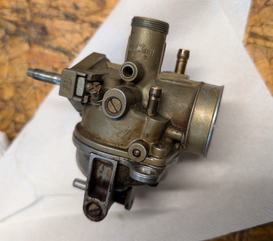

habe seit kurzem einen Kymco Yup 50. Dieser springt wenn es kalt ist nur mit Startspray an. Wenn er dann mal warmgelaufen ist, geht es so. Meine Vermutung liegt auf dem E-Choke. In diesem Zuge habe ich auch schon den Vergaser ausgebaut und gereinigt.
Nun bin ich auf der Suche nach Ersatzteilen für den originalen Vergaser, genauer gesagt nur die zwei Dichtungen: für den Vergaserflansch und die Vergaserwanne.
Allerdings finde ich irgendwie keine korrekte Bezeichnung vom Vergaser, geschweige denn die passende Dichtung.
Im Anhang drei Bilder, zwei vom Vergaser und ein Bild der Beiden Dichtungen die ich suche. Unter der Nummer die da auf dem Vergaser steht, finde ich leider auch nichts passendes. Kann mir da jemand weiterhelfen und ggf. die korrekte Bezichnung nennen oder wo ich die gesuchten Teile herbekomme?

Alle Einzelteile für den Vergaser bekommst du bei MSA oder www.Zzip.de

Hier im Shop habe ich schon durchgeschaut. Da gibts zum Yup50 aber nur 9 Teile, nichts mit Vergaser. Bei MSA direkt finde ich, zumindest für Privatpersonen, keinen direkten Online-Shop.
Dann fehlt mir aber immernoch die Bezeichnung nach was ich genau suchen muss.
Bei anderen Seiten hatte ich zumindest die ganze Vergaserwanne inkl. Dichtung gefunden, aber nicht die Dichtung einzeln. Vielleicht gibts das ja auch nur komplett, wobei ich das etwas unsinnig finden würde...

Die Dichtungen bekommt man einzeln
MV0602
Beschreibung Dichtung f. Schwimmerkammer
Bestell sie beim Meister
MV0602

Ich würde mal zum nächsten Kymco Händler gehen .

oder beim Meister ordern.

Neu brauchst du nur eine Schwimmerkammer ( mit Dichtung , nur zusammen erhältlich ) und den O-Ring , der den Vergaser gegen den ISF ( auch erneuern ) abdichtet . HD 88 verbauen , ISF mit 18mm Durchmesser .
Ist alles lieferbar .

Alles klar, danke euch. Das heißt man kommt an bestimmte Teile gar nicht so einfach ran, dann eher nur über Händler?
Komme aus dem Simson Bereich, da findet man ja jede Schraube bei zig Online-Händlern.
@MeisterZIP, ich war nur von dem Online-Shop ausgegangen. Aber wenn ich es richtig verstehe, kann ich auch jedes Ersatzteil bei dir bestellen per Mail-Anfrage oä.?

So ist es . Der Shop ist nur für Tuning/Zubehör .
157.000 Ersatzteile werde ich kaum andauernd alleine aktualiseren können
