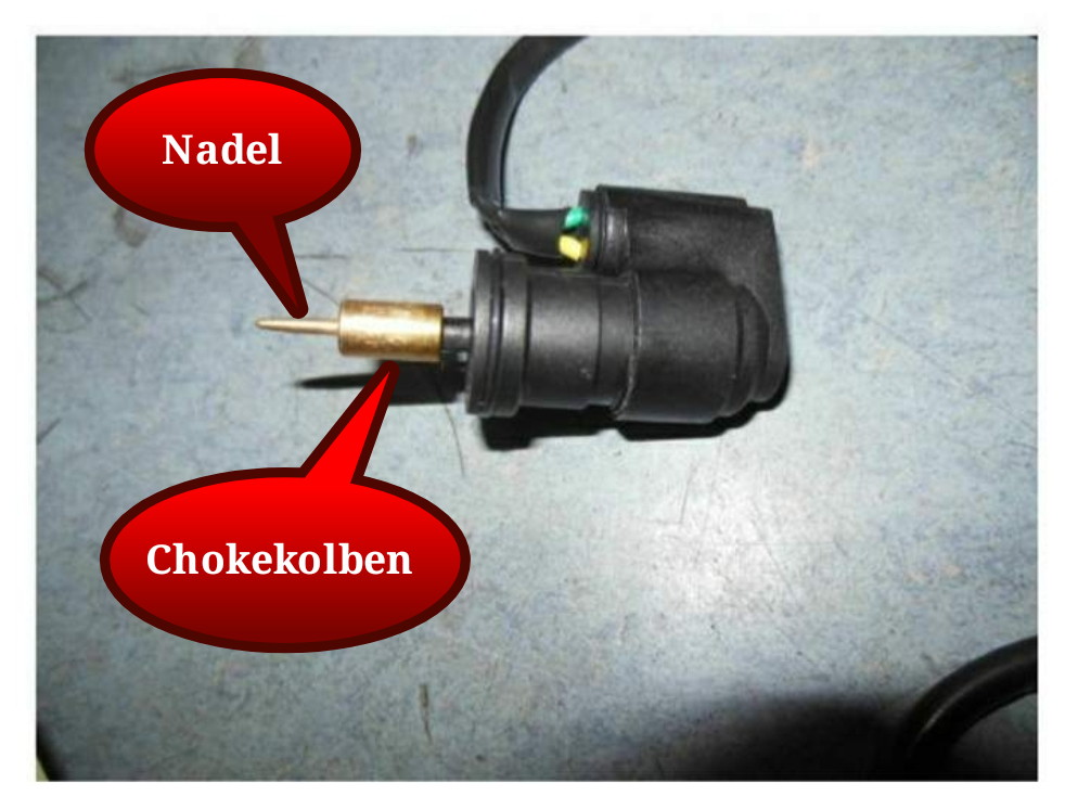

Hallo Jason,
der Chokekolben samt Nadel steckt noch im Vergasergehäuse.
Ziehe den Kolben des Chokes mit einer Spitzzange nach oben aus dem Vergasergehäuse raus und kaufe dir einen neuen E-Choke.
Vor dem Einbau des neuen E-Choke solltest du noch die »Zylinderwand« begutachten und ggf. reinigen, in welcher sich der Chokekolben bewegt.
