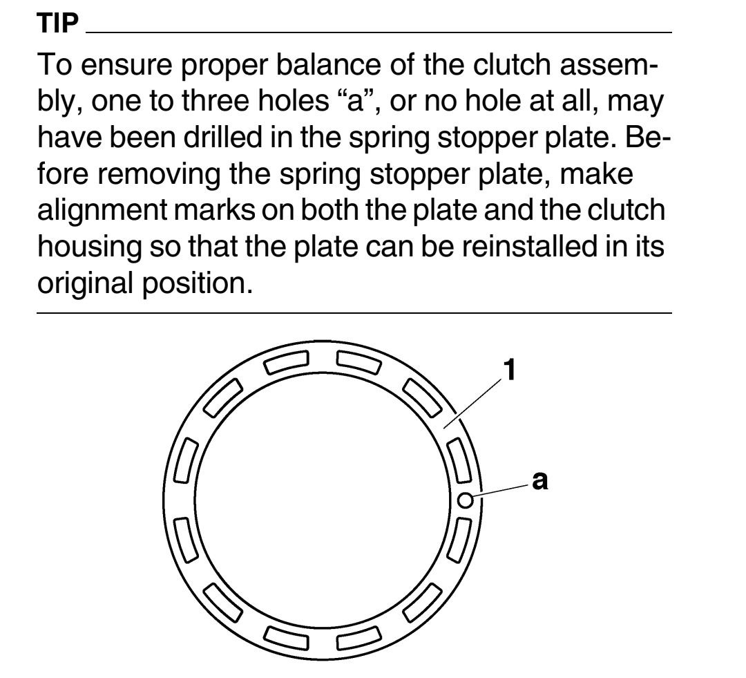

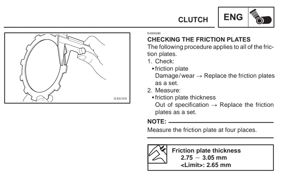

- Wolfi__123
- Beiträge: 624
- Hat sich bedankt: 134 Mal
Re: Wie heißt darf die Vario werden oder sein ?
Hallo Stetson233,Stetson233 hat geschrieben: 02.08.2025, 20:49 ... Ich weiß nicht wie Dick sie sein sollen, meine sind vielleicht etwas mehr als ein Blatt Papier oder 2 Blatt Papier.
hast du keinen Meßschieber, um die Dicke der Reibscheiben zu messen.
Eine Reibscheibe mit einer Dicke von einem oder zwei Blatt Papier ist meines Erachtens unrealistisch.
Im Kymco AK 550 Service Manual findet man keine Angaben. Bei dem schon länger im Markt platzierten Yamaha T-Max 500 bin ich fündig geworden: Die Angabe von '2.75 ~ 3.05 mm' im Auslieferungszustand und das <Limit> von '2.65 mm' klingt für meine Begriffe plausibel.
Richtung an Wolfi,
Ja, einen Messschieber hab ich Analog und Digital.
Werde mal Messung machen.

habe gemessen mit meinem Digital Messschieber.
Die erste Scheibe (einseitig) hat lt. Meesung 1,86mm
Die 2te. Beidseitig liegt bei 2,55mm bis 2,6mm das geht so weiter. Habe nur die ersten beiden gewählt da alle so aussehen.

Es reicht , wenn eine Scheibe hin ist , dann müssen alle erneuert werden ( das ist dann sinnvoll ) .
das entspricht ziemlich exakt dem Verschleißmaß aus dem Yamaha T-Max 500 Service Manual, welches ich als Vergleichsbasis herangezogen hatte.
PS: Was den korrekten Zusammenbau anbelangt, könntest du eventuell das von Karl erwähnte Video nutzen.
Edit: Der Tipp, die Einbauposition der Federanschlagplatte vor der Zerlegungsaktion zu markieren, kommt jetzt höchstwahrscheinlich zu spät – stammt aus dem Yamaha Service Manual.KDO hat geschrieben: 27.07.2025, 07:44 ...
Eine Anleitung auf französisch gibt's auf YouTube.
Google Übersetzer: „Um die richtige Balance der Kupplungsbaugruppe zu gewährleisten, können ein bis drei Löcher „a“ oder gar kein Loch in die Federanschlagplatte gebohrt worden sein. Vor dem Entfernen der Federanschlagplatte sind sowohl an der Platte als auch am Kupplungsgehäuse Markierungen anzubringen, damit die Platte wieder in ihrer ursprünglichen Position eingebaut werden kann.”
- Auswuchtbohrungen in der Federanschlagplatte.jpg (227.19 KiB) 456 mal betrachtet
- Kupplung.jpg (283.82 KiB) 459 mal betrachtet

werden die Auswuchtbohrungen der Federanschlagplatte resp. die Markierung deren Einbauposition vor der kompletten Kupplungszerlegung in dem von dir angesprochenen Video erwähnt?
PS: Wuchtbohrungen an der Kupplungsglocke sind schließlich auch bei einer „normalen” Variomatik mit Trockenkupplung vorhanden.

vielen Herzlichen Dank für die Bilder, die helfen mir sehr.
Jetzt muss ich nur noch herausfinden wie das mit dem Auswuchten geht, wie soll ich das machen, bin keine Werkstatt die die Möglichkeiten hätte.
Mal sehen was das für ein spaß wird, erst mal auf die scheiben warten.
Früher ist zwar auch bei mir schon etwas her, aber Kupplungsscheiben auswuchten ? Nie gehört. Alte scheiben raus, neue rein, ab dafür.
Aber wie die Reihenfolge ist das hilft schon sehr, zumal ich auch nicht vorhabe so was jeden Tag zu machen.

das »Auswuchten der Kupplung« ist wohl dein kleinstes Problem.
Ich gehe sehr stark davon aus, daß Karl diesen Aspekt bei seiner eigenhändig durchgeführten Kupplungsrevision nicht berücksichtigt und stattdessen sein Hauptaugenmerk auf den ordentlichen Zusammenbau sowie die Reihenfolge der verschiedenen Kupplungsteile gerichtet hat. Damit hat man meines Erachtens schon genug zu tun.
Viel Erfolg!
PS: Du hast doch bestimmt schon Reifen gesehen, die einen Markierungspunkt auf dem Gummi hatten. Dieser ist zur Ausrichtung des Reifens auf der Felge gedacht, um beispielsweise der schwersten Stelle an der Felge die schwerste Stelle des Gummireifens gegenüberzustellen.
So kann man eine statische Auswuchtung hinbekommen, falls die Massenverteilung von Reifen und Felge aufgrund von Fertigungstoleranzen nicht besonders gleichmäßig sind.
