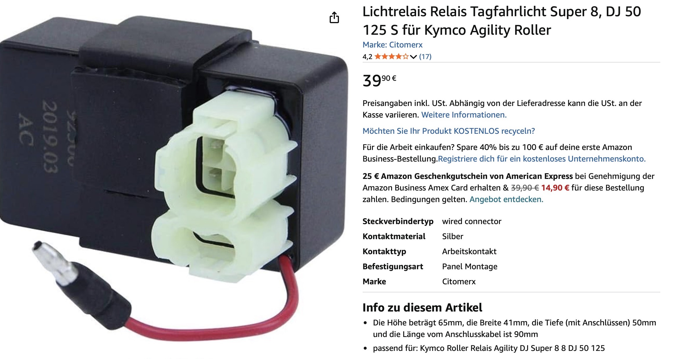

Re: Abblendlicht geht aus bei Fahrt
Lichtcontroller war kaputt und wurde ersetzt durch einen aus dem Zubehör
- lc.jpg (384.01 KiB) 172 mal betrachtet
