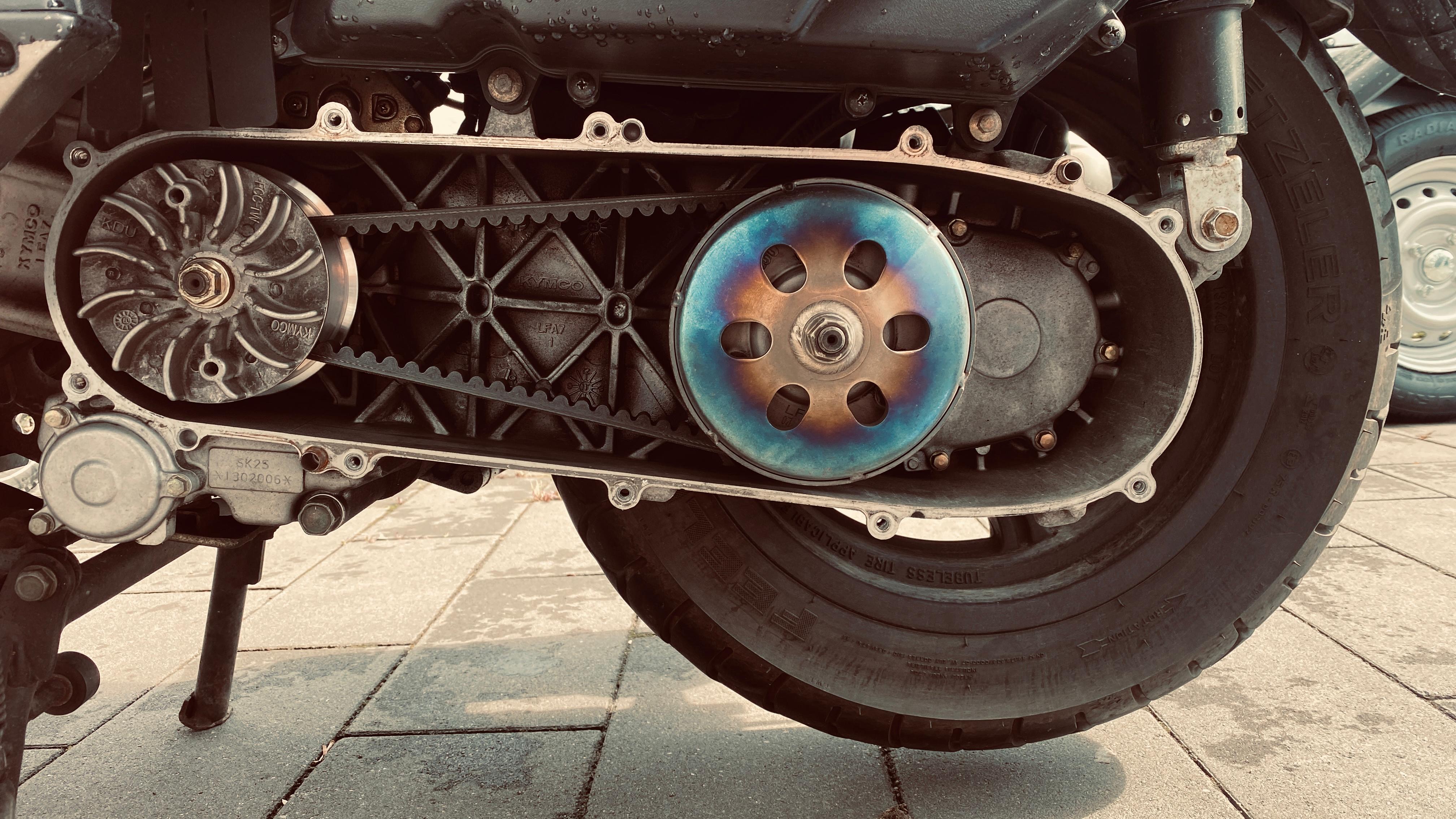

Ich habe jetzt mal den Vario Deckel abgemacht.
Siehe Foto. Wäre da schonmal ein Indiz dafür oder?
Habe jetzt noch nicht weitere Teile abgebaut.

der Kupplungsglocke wurde/wird es offensichtlich zu heiß.
