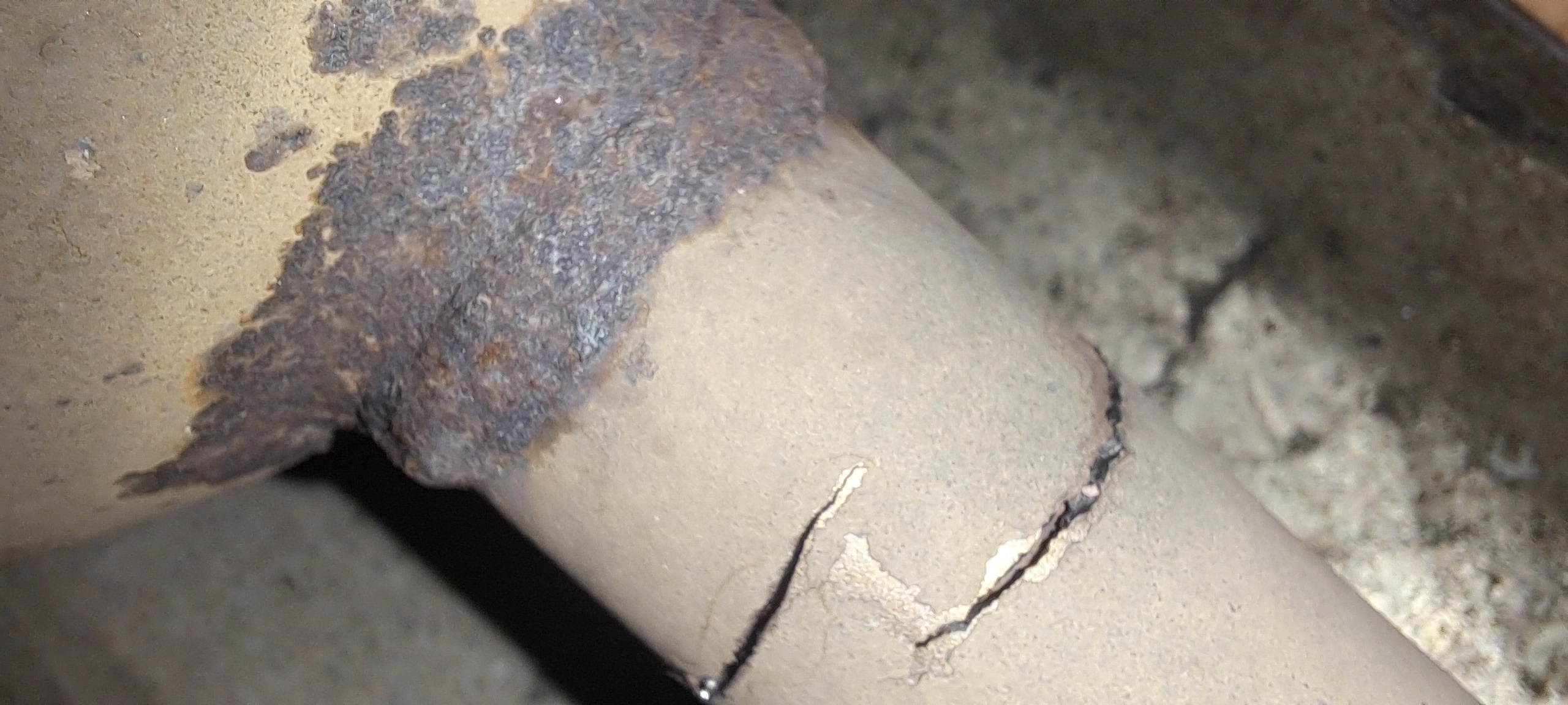

Heute ist mein Auspuffrohr gebrochen /gerissen an der Aufnahme , hat gut geröhrt .

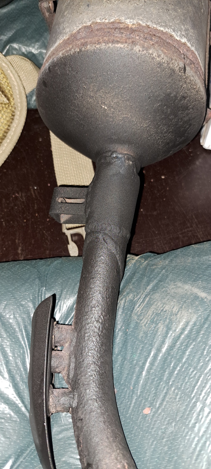

Ok ...Das Teil liegt jetzt im Auto und wird morgen auf arbeit versucht zu schweißen ...ich werde berichten ..Danke ersteinmal

Geschweißt....

Sauber, geht doch !!

Dank dem Tip mit dem Schweissen :-)
Erst den Riss und dann noch nen Blech rum .

Da sollte lange nichts mehr passieren.

Nachtrag ...
Wieder gerissen , aber an einer anderen Stelle .
Jetzt kommt ein neuer ran ..oder evt. Auch ein neuer Roller ...hat jetzt 30000 runter und fängt an zu kosten
