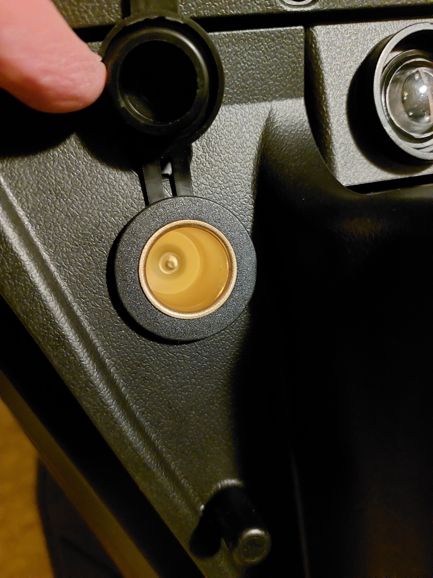

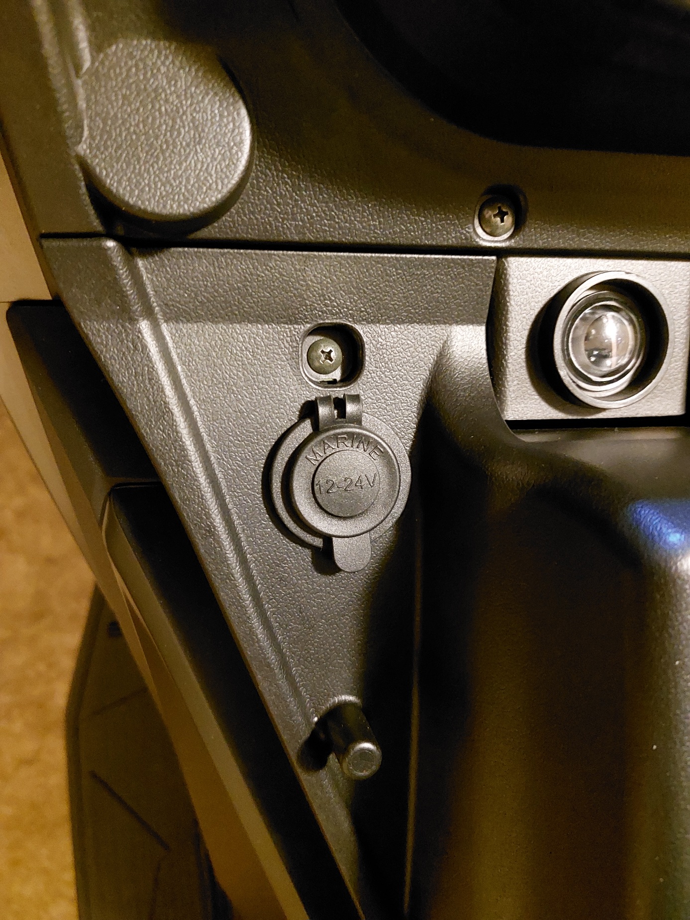

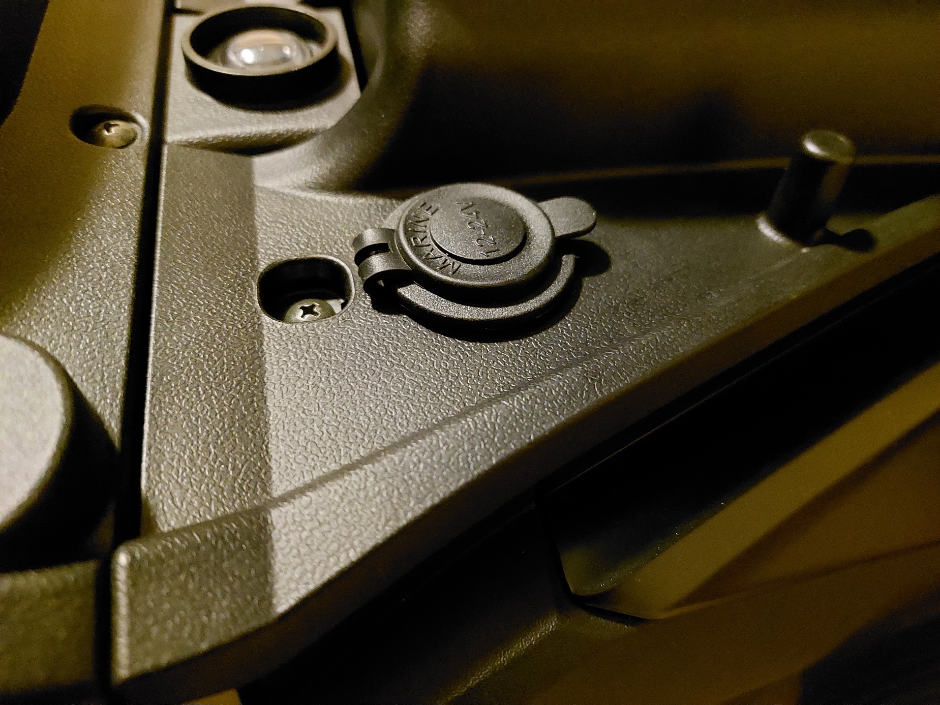

Ausserdem habe ich ja schon eine Bordsteckdose installiert,falls ich merke das die Spannung abnimmt wird erstmal geladen.

Hab zur Zeit auch die Variante mit der nicht verschraubten Batterieabdeckung und der Powerbank.
So hat man Sicherheit das es weitergeht egal was ist.

Ich denke das ich es noch einfacher gelöst habe,eine Bordsteckdose mit Hängesicherung,10 A,direkt an die Batterie angeschlossen,ich kann jetzt ganz einfach mit dem Stecker bei Bedarf die Batterie laden...
Passt auch genau von der Höhe das die Sitzbank schließt.

Falls jemand Interesse an einer solchen Steckdose hat...https://www.amazon.de/dp/B095LQHKSQ?ref ... title&th=1
