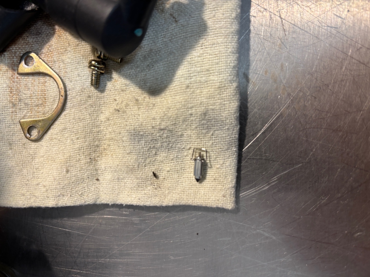

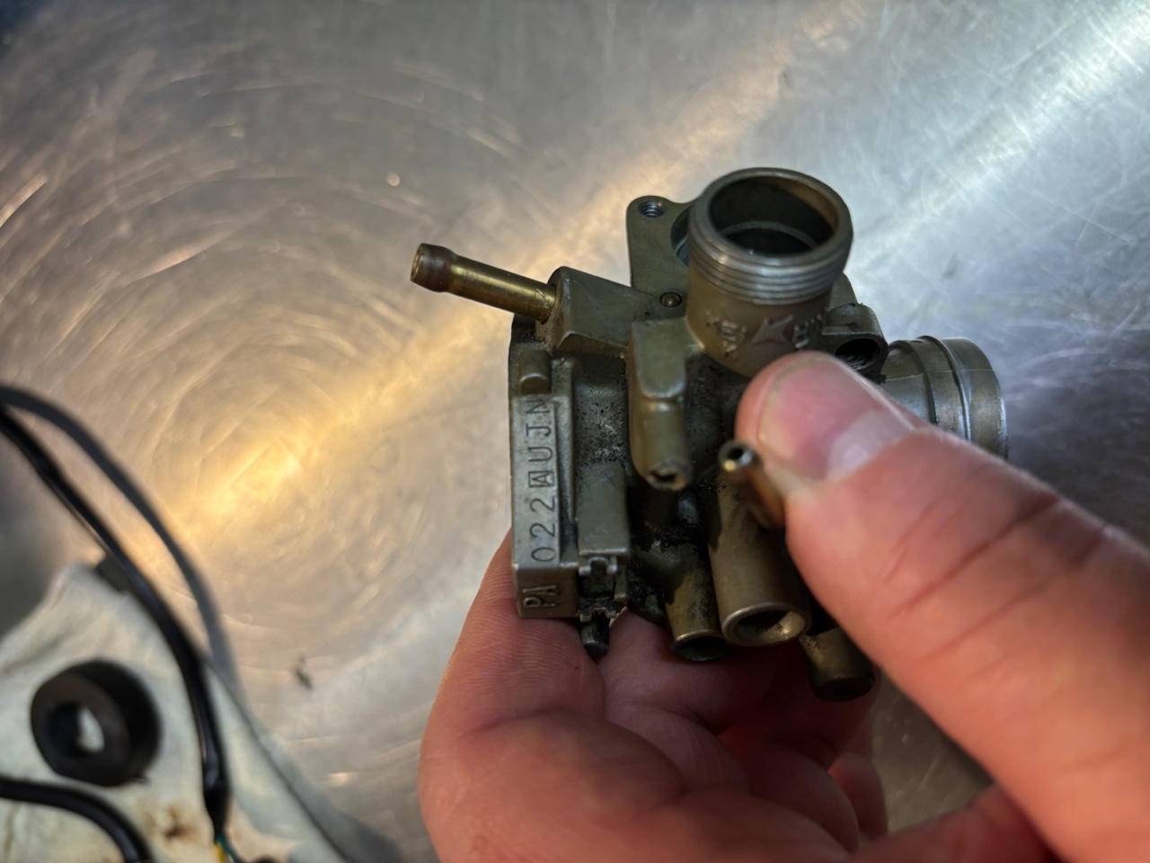

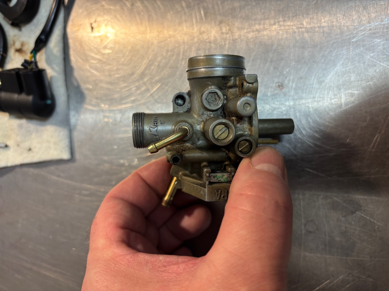

Hab den Vergaser heute früh noch raus. War alles total versifft mit Öldreck. Die Benzinleitungen sehen auch eher fertig aus (bröselig), da werde ich neue reinbauen. Ich habe den Vergaser zerlegt und würde ihn so wie er jetzt ist in ein Ultraschallbad geben in der Hoffnung, dass dann alle Düsen und Kanäle auch sauber werden. (s. Fotos) Die verschiedenen Stellschrauben (deren Bedeutung ich noch nicht kenne) habe ich alle so gelassen wie sie waren in der Hoffnung, dass dann die Einstellung hinterher noch passt.

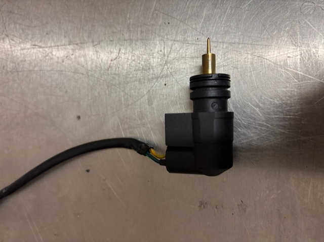

Wie kann ich denn den elektrischen Choke auf korrekte Funktion überprüfen?

KSV messen ( habe ich beschrieben ) und einfach mal an 12V anlegen ( Polarität egal ) , dann sollte er nach 5 Min komplett ausgefahren sein .
Ist er kalt bei 10mm , dann reicht es zumindest für den Kaltstart . Mehr ausgefahren ( kalt ) ist dann schlecht .

Habe ich den Versuchsaufbau zum KSV prüfen richtig verstanden? Der Schieber schaut bei 20C Kellertemp. 11mm aus dem Gehäuse raus.
Nach 5 min Strom ist er bei 14,5mm. Dann dauert es annähernd 10 min, bis die alte Position erreicht ist. Das KSV wird richtig heiß bei der Aktion, ich habe es nicht gemessen, würde aber auf mind. 40C tippen.

11mm sind zuviel , es dürfenn nur 10mm sein .
Leg mal eine U-Scheibe drunter , dann hast du 10mm . Reinstecken ( festmachen geht dann nicht mehr ) und ausprobieren .
