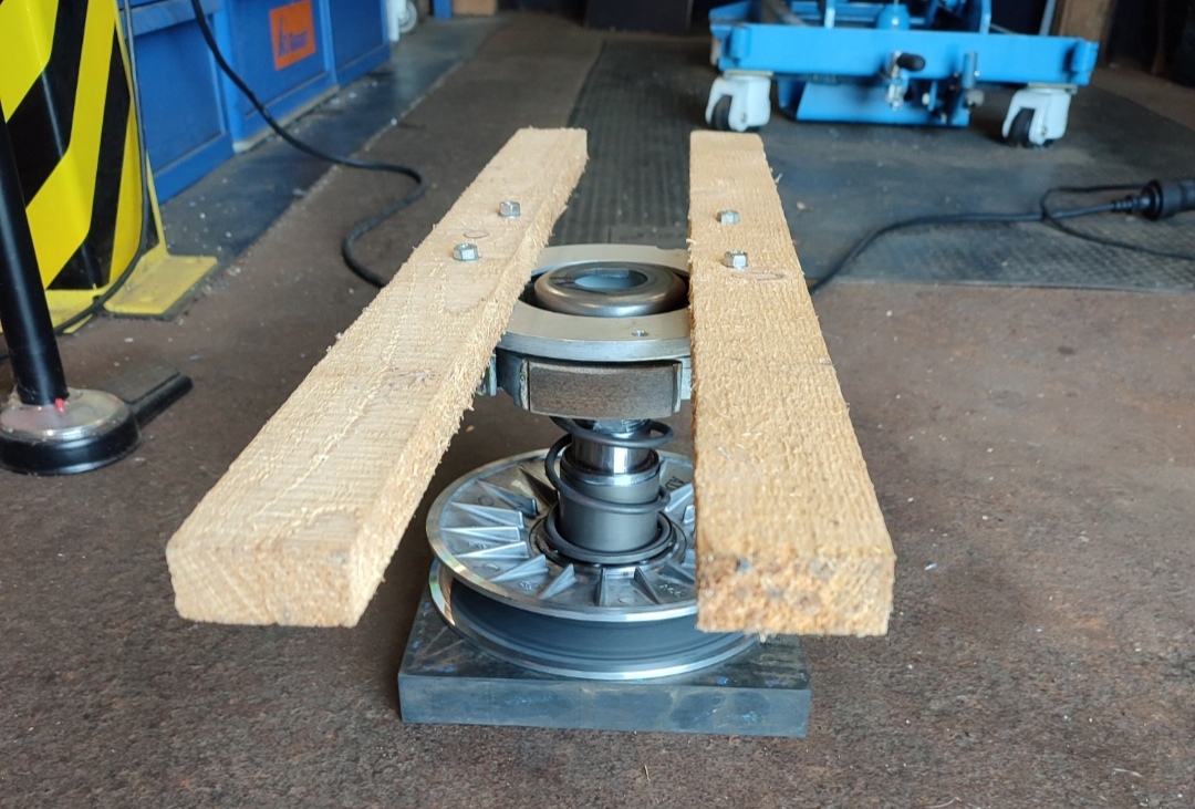

Hi, zum Lösen braucht's du noch nichts spannen. Zum abschrauben hat eine Vorrichtung zum drauf kniehen und mein zartes dreistelliges Gewicht gereicht. Das gleiche auch beim wieder zusammen bauen.
Vielleicht erklären die Bilder es ganz gut.
- Mutter lösen
- IMG_20241021_190544.jpg (359.8 KiB) 523 mal betrachtet
- Zum niederkniehen
- IMG_20241021_190516.jpg (293.2 KiB) 523 mal betrachtet
Grüße aus dem Norden, Olli

Gut beschrieben , aber meiner Meinung nach nicht vollständig .
Die Gegendruckfeder baut mächtig Druck auf .
Ja, zum Lösen alleine braucht man nur eine Haltevorrichtung und einen passenden Schlüssel .
Dann aber darf die Mutter nicht mit dem Gegendruck der Feder weiter gelöst werden , die muss dann frei drehen !!!
Ist die Mutter in der Haltevorrichtung dann ab , hält alles unter dem Druck der Vorrichtung und der Feder noch zusammen , das muss man dann vorsichtig !!! entspannen , sonst fliegt es einem durchaus in die Fre**e !
Zum erneuten Aufsetzen die Mutter im Gegenuhrzeigersinn aufdrehen , bis sie in den ersten Gewindegang einspurt , dann normal rechts rum weiter ohne Gewalt aufdrehen , bis zum Anschlag .
Dann die Mutter mit einem Setzschlag festziehen .
