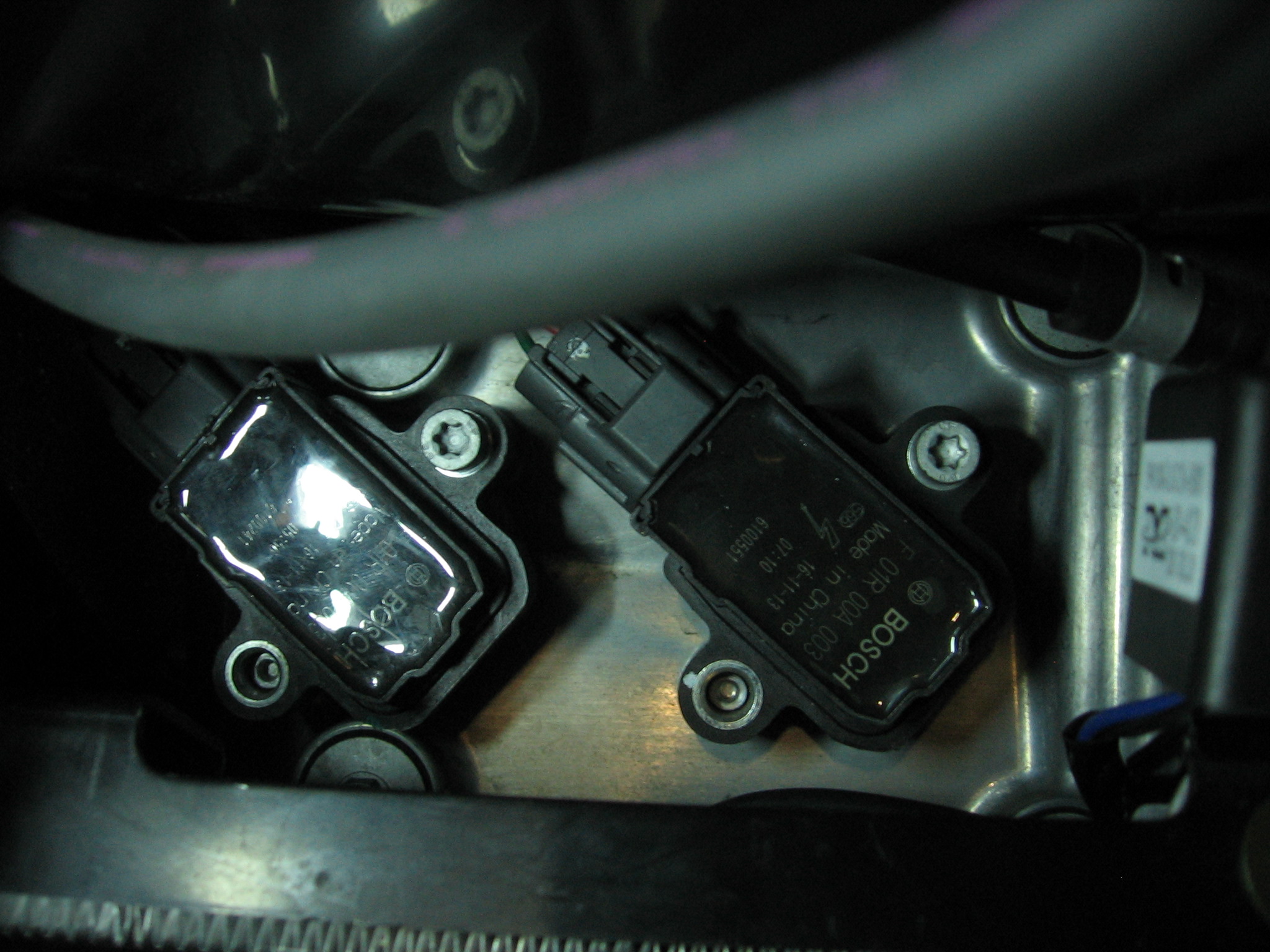

Zündkerzenwechsel
Von Vorteil sind Hebebühne oder Grube.
Zündkerzen durch Irdium Kerzen ersetzt.
Kühler Verkleidung abnehmen (14 Plastedübel).
Um den Kühler bei der Arbeit nicht zu beschädigen mit passender Pappe
oder ähnliches abdecken .
Um die Steckverbinder des Kerzensteckers zu lösen drückt man mit
Schraubenzieher auf den weißen Punkt und hebelt mit 2.
Schraubenzieher od. langer Spitzzange den Stecker vorsichtig ab.
Jetzt löst man die Torxschraube TF27 und kann den Kerzenstecker heraus ziehen.
Anschließend Kerze mit Kerzenschlüssel vom Bordwerkzeug heraus drehen.
Der Zusammenbau ist fummelig, weil das Kabel des rechten Kerzensteckers sehr kurz geraten ist.
Von Vorteil ist eine lange Spitzzange um den Kabelstecker nach Aufstecken des Kerzensteckers
auf die Zündkerze auf zu stecken.
Wer mit Zündkerzen Schaden liegen bleiben sollte hat schlechte Karten, auf jeden Fall sollte ein
passender Torxschlüssel mit im Bordwerkzeug sein.
Gruß Scotty-

Re: Zündkerzenwechsel
Bühne oder Grube von Vorteil?
Wo soll ich das denn in dunkelster Nacht auf ´ner 3-klassigen Landstraße her nehmen?
...und seit wann muß mann irgendwelche Schrauben lösen (und auch noch Torx), um einen simplen Stecker von einer Zündkerze zu lösen?

Nene Ulrich , dieses mal bist du übers Ziel hinausgeschossen .
( übrigens erstmal vielen Dank an den Ersteller dieses Beitrags für die tollen Hinweise !! )
Ich kenne so viele Fahrzeuge , bei denen der Kerzenwechsel durchaus eine Sache von Stunden ist .
Je komplexer , umso verbauter sind die Fahrzeuge halt und ich kann heute , wo der Kunde eine glatte Oberfläche mit möglichst wenigen Verschraubungen und Deckeln wünscht , einfach nicht anders konstruieren , wenn ich der Ingenieur wäre .
Das liegt aber auch an der Tatsache , die oben schon erwähnt wurde , dass Kerzen heute beim Viertakter kaum noch kaputt gehen und nur noch bei Inspektionen erneuert werden ( wo der Roller eh zerlegt wird ) .
Also : Blutdruck runter und abregen . Bei deinem Xciting 400 ist der Wechsel auch besser auf der Bühne ( wenn man von unten mit Kardan und Verlängerung arbeitet .... ) . Ansonsten : Sitzbankfach raus , Batterie samt Fach raus , dann kommt man eben so dran . Ist vom Arbeitsaufwand auch nicht viel mehr als beim AK550 ....

Ich beschäftige mich jetzt auch etwas mit der Wartung vom AK550.
Zündkerzen sind nicht wirklich ein Problem wie ich finde. Nach 20.000km sollte man die wechseln laut Plan, dann kommen die Iridium bei mir rein, habe ich nur Top-Erfahrungen bei meinem 1-Zylinder Vorgänger mit gemacht, die halten locker doppelt so lange, haben bessere Funkenausbildung, Karre springt ggf. besser an und manche behaupten steif und fest bei höheren Drehzahlen merken sie einen echten Unterschied.
Egal, länger halten die auf jeden Fall, sehr viel teurer sind die nicht und wenn die dann nach 40.000 weiteren Kilometer wieder mal gewechselt werden könnten finde ich den Aufwand für dann 60.000 gefahrene Kilometer sehr überschaubar. Ist gibt ja Karren da muss alle 4000 oder 8000km ne neue Kerze rein
Das die Dinger bei einem neueren Roller (mit Einspritzung & Co) überhaupt Mucken machen ist mir auch recht neu. Von daher bin ich tiefenenstspannt

Danke für den Beitrag, ich habe letzte Woche schon gerätselt, wie ich beim AK550 Premium an die Kerzen komme. Ich hoffe, das geht genauso wie beim Vorgänger.
Iridium kommen bei mir nun auch rein.
