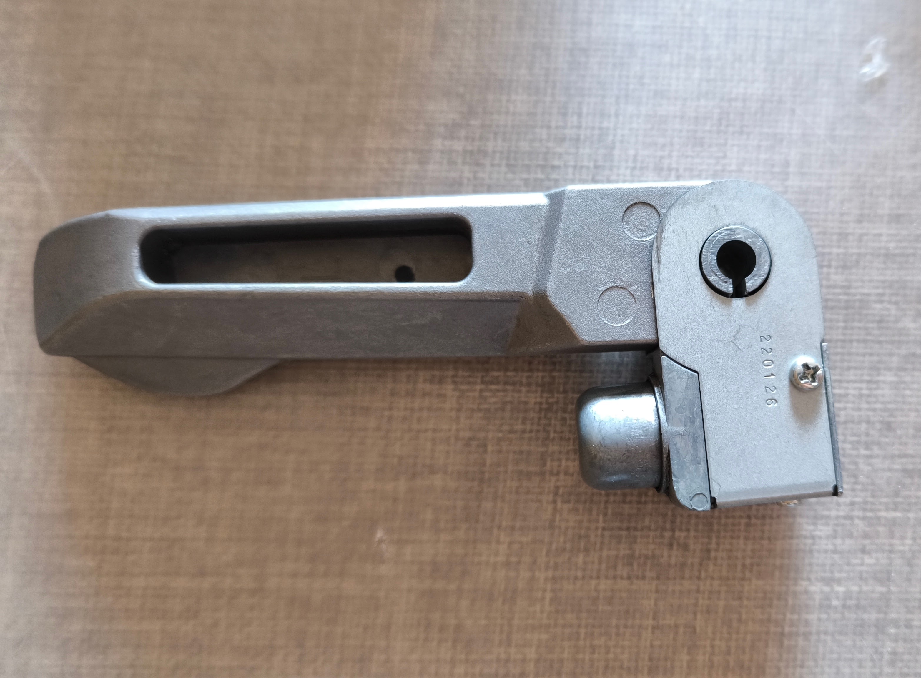

Hallo!

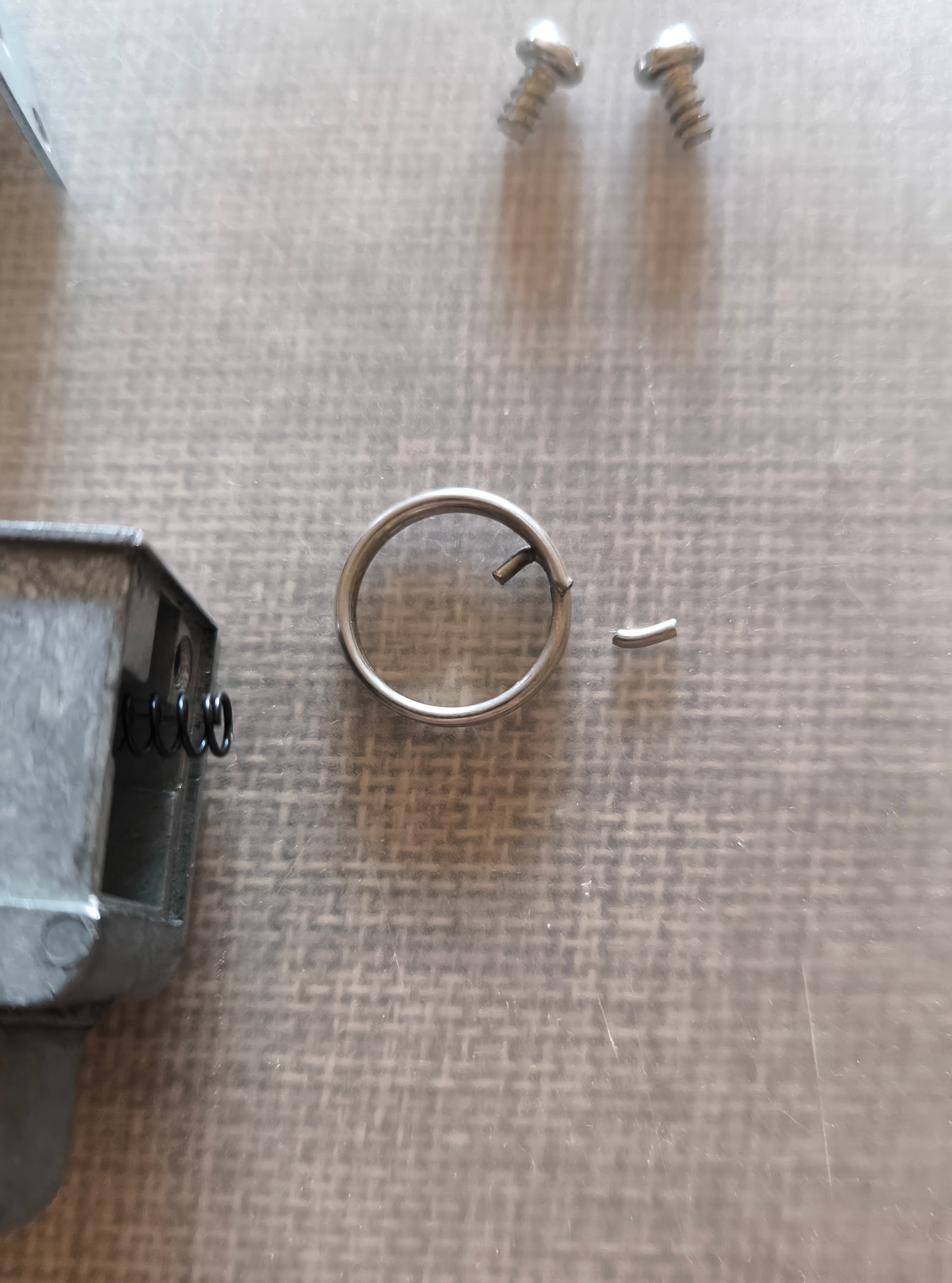

Die linke Soziusfußraste klappt nicht mehr raus. Feder gebrochen.
Es gibt keine Feder einzeln als Ersatzteil, sondern nur die komplette
Fussraste. Was für Irrsinn!
Unser Kymco hat noch Garantie, deshalb wurde mir die Raste für
lau überlassen.
Trotzdem finde ich es übertrieben, dass es diese Feder nicht einzeln gibt.

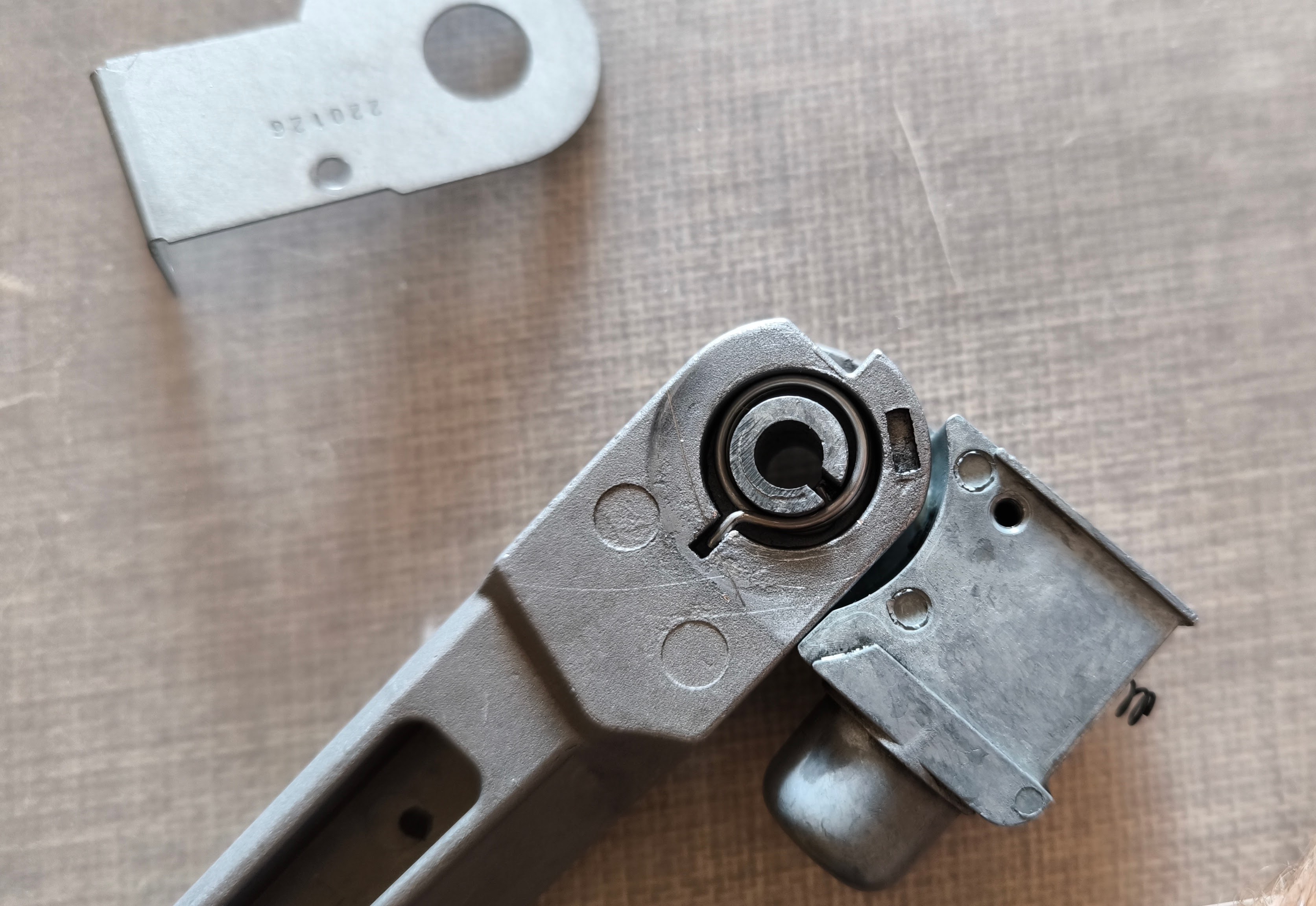

Ich habe die gebroche Feder neu gebogen, das ließ sich gut machen, da
das abgebrochene Stück, das Stück ist, was in die Führung kommt um
Spannung aufzubauen. Ob's lange hält weiß ich nicht...
Zumindest lässt sich die Fußraste so gut reparieren und man muss nicht
gleich eine komplette Raste kaufen, die bestimmt um die 40 € kostet.
Trotzdem eine Frage. Gibt es irgendwo, zumindest eine ähnliche Feder?

Sorry für off tropic, hab Google lens gefragt der hat das gefunden.
https://images.app.goo.gl/uhAzZbtd1L2rz5ND8
Musst mal ein aussage kräftig Bild dort eingeben.
Grüße dalung
Gubi
Beiträge: 68
Hat sich bedankt: 20 Mal
Danksagung erhalten: 13 Mal
Re: Soziusfußraste L/R
Beitrag von Gubi »
Danke, aber sowas habe ich auch gefunden!
Die Feder ist so, wie sie dort angebotenen wird, nicht verwendbar. Er muss auch
erst ein Haken gebogen werden und ob der Durchmesser passt, ist auch nicht
ersichtlich.
