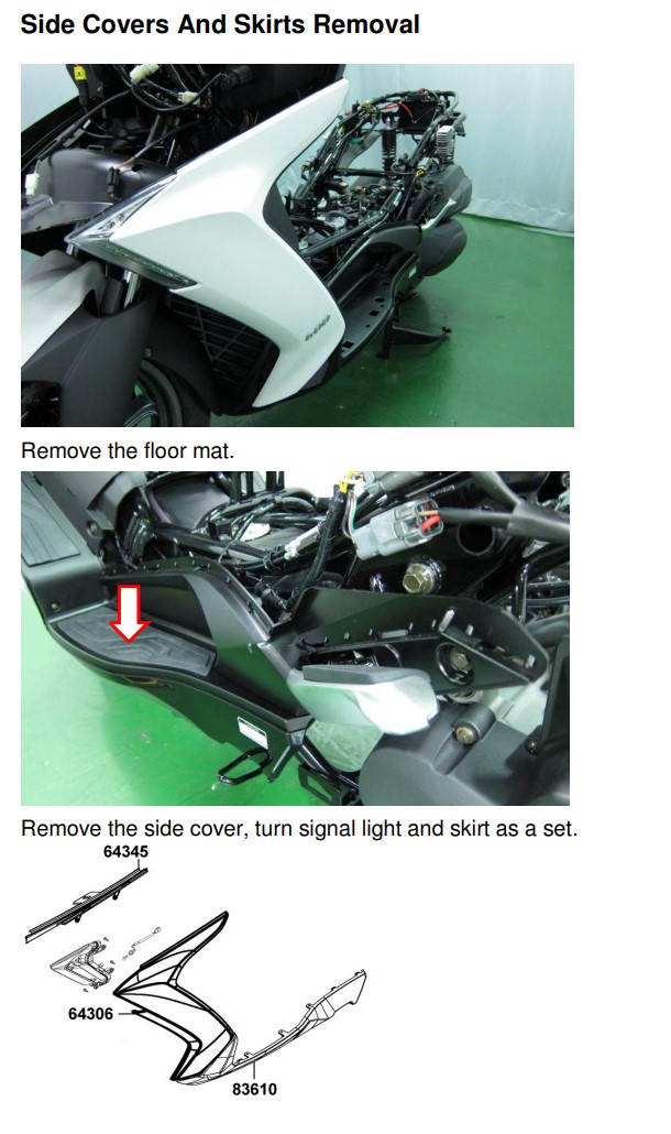

Hallo alle zusammen! Leider habe ich in beiden Vorderen Lackierten Verkleidung Teilen (oben und unten) Üble Kratzer von der Garagenwand mitbekommen. Neue Teile habe ich schon bestellt.Weis zufällig jemand was für den Wechsel alles demontiert werden muss?

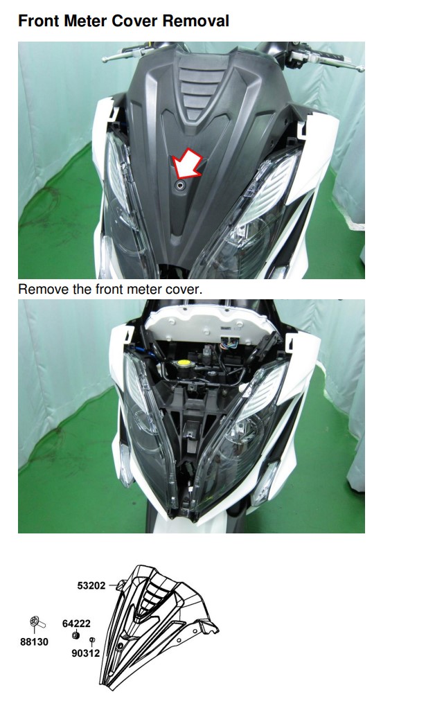

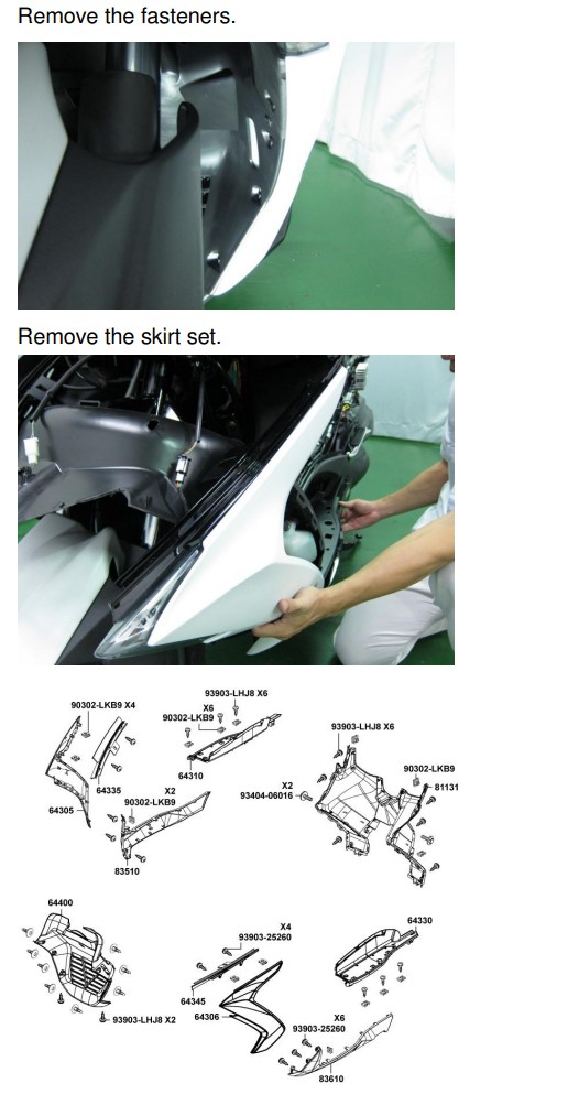

Hallo, leider nur in englischer Sprache. Ich habe es vor wenigen Wochen selbst gemacht. Besorge die einen breiten und flachen Plastikdemontagehebel, um damit die Verkleidungsteile aus ihrer Klemmung zu hebeln. Sei sehr vorsichtig dabei!
Die Demontage des Windschildes ist in diesem Forum vor wenigen Tagen bereits beschrieben worden, bzw. als Bild.
Die oberen Verkleidungsteile kannst nach Demontage des Schweinwerfers von diesem entfernen. Die unteren Verkleidungsteile sind mit der unteren Trittbrettverkleidung verschraubt. Du nimmst sie als Set ab und trennst sie dann.
Keine Gewalt sondern mit Geduld und dann klappt das.

Die Bilder von 01 bis 07 abarbeiten, also in diesen Post von unten beginnen
