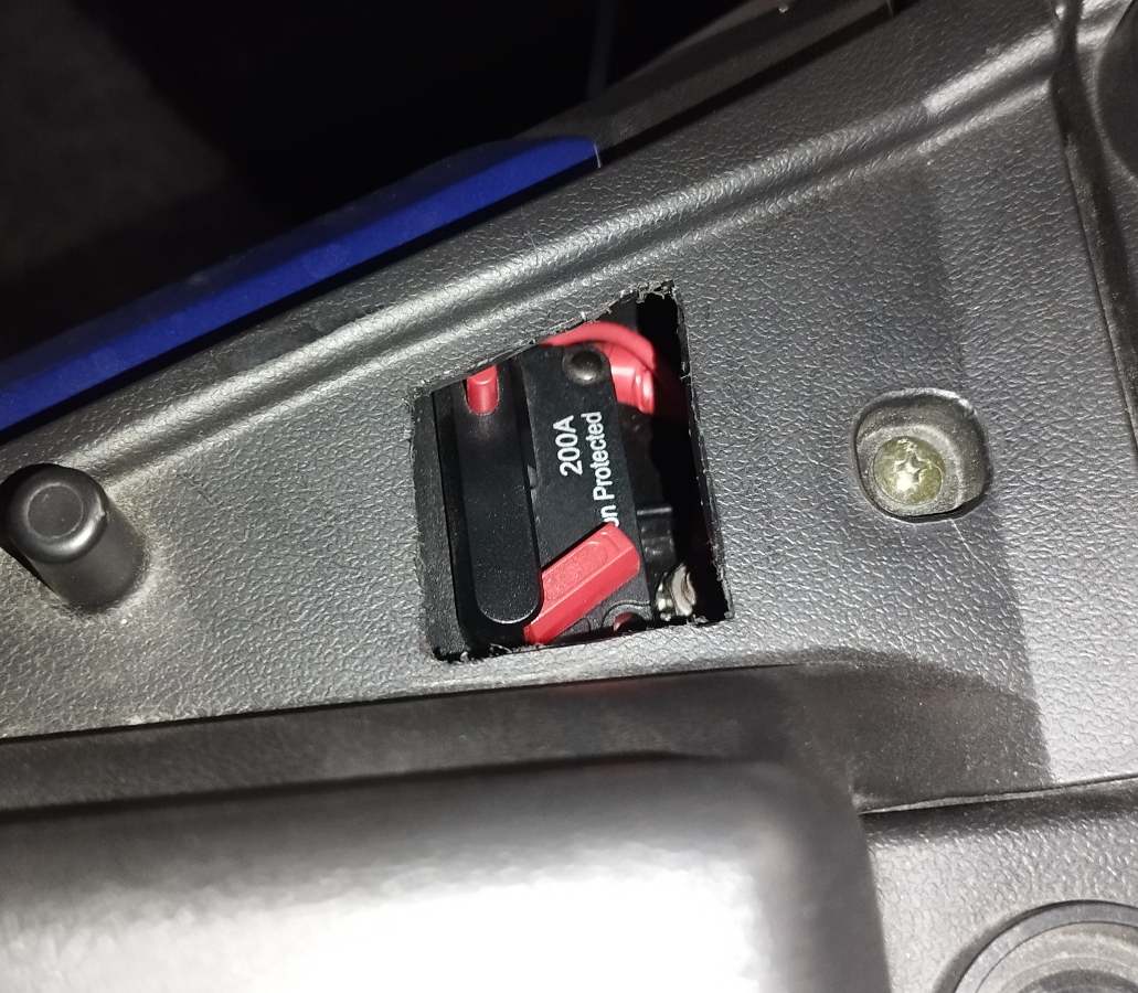

Hallo, ich habe den Trennschalter rechts neben der Batterie unter der Abdeckung befestigt und mit einem 20 cm Verbindungskabel angeschlossen.
Anschließend ein Loch in die Abdeckung gesägt, sodaß man den Schalter ordentlich bedienen kann.
