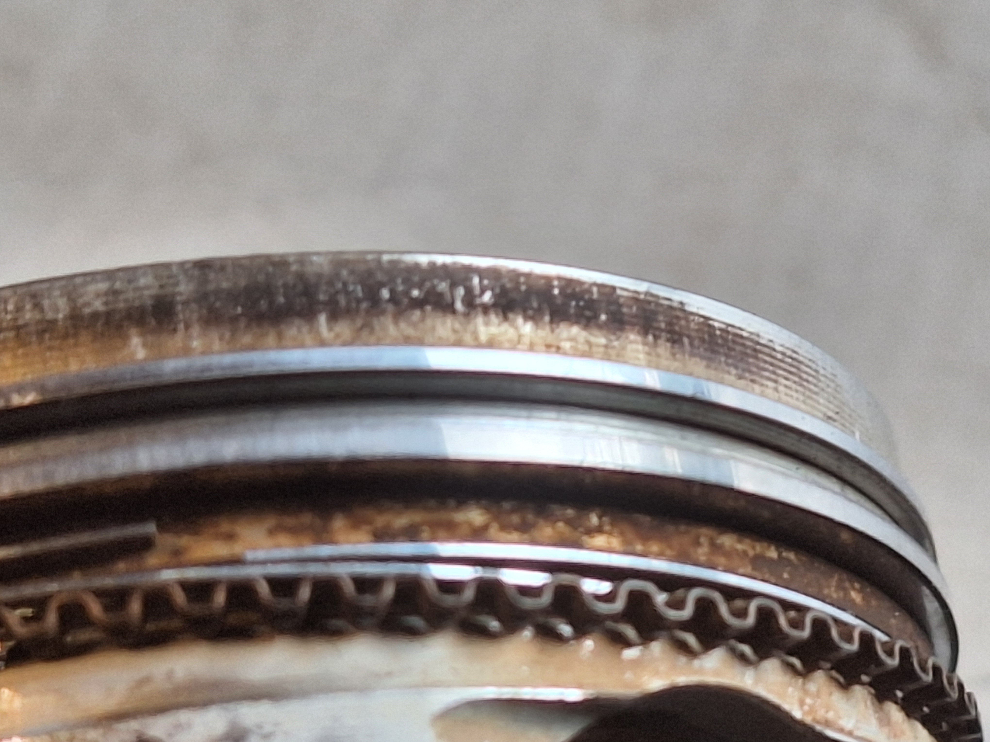

Hallo liebes forum
Kann mir jemand erklären was hier passiert ist?
Und ich wundere mich das die Kiste nicht vernünftig läuft

Was dass ??

Das ist der kolben mit einem völlig verdrehten ölabstreifring.

Da ist der Ölabstreifer falsch montiert, das wellige gehört in die Mitte.

A ja, eben seh Ichs :D

Das komische ist, das das wellige teilweise in der Mitte und teilweise außerhalb der Mitte liegt.
