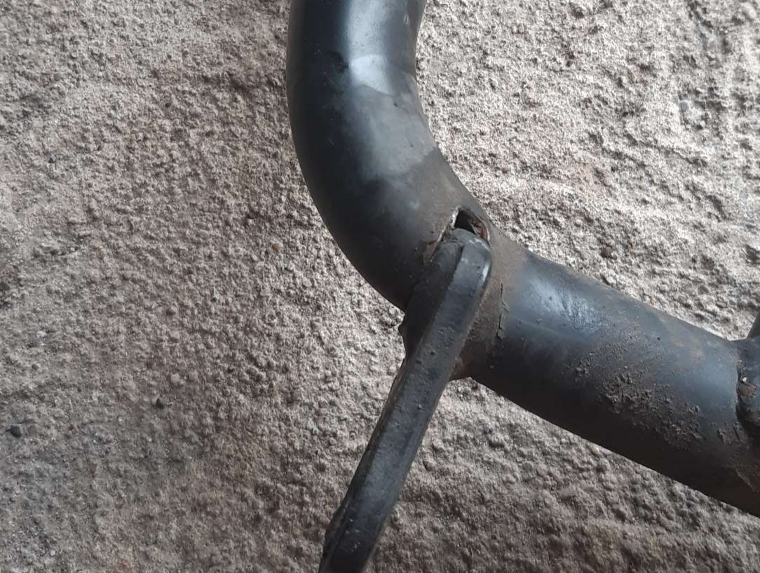

Ein verbogener und gerissener Hauptständer nach 38000 km.
Hätte auch schief gehen können.
